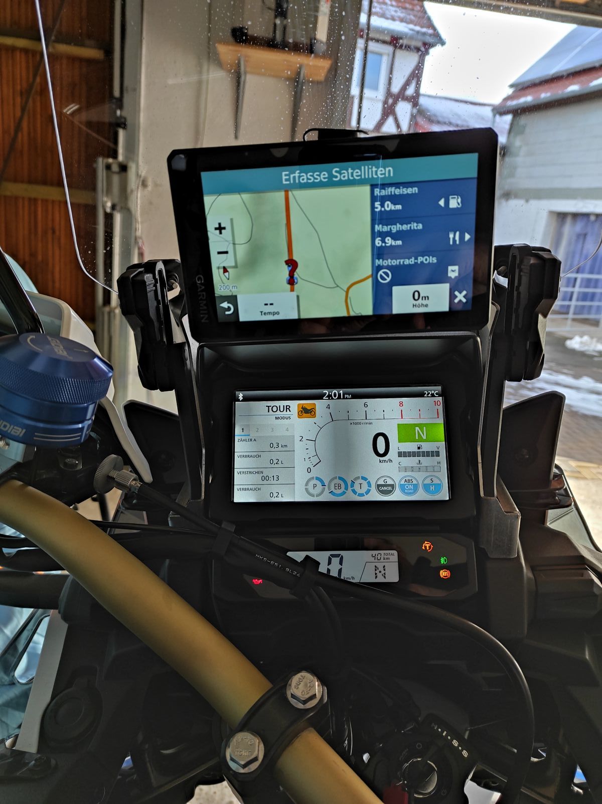

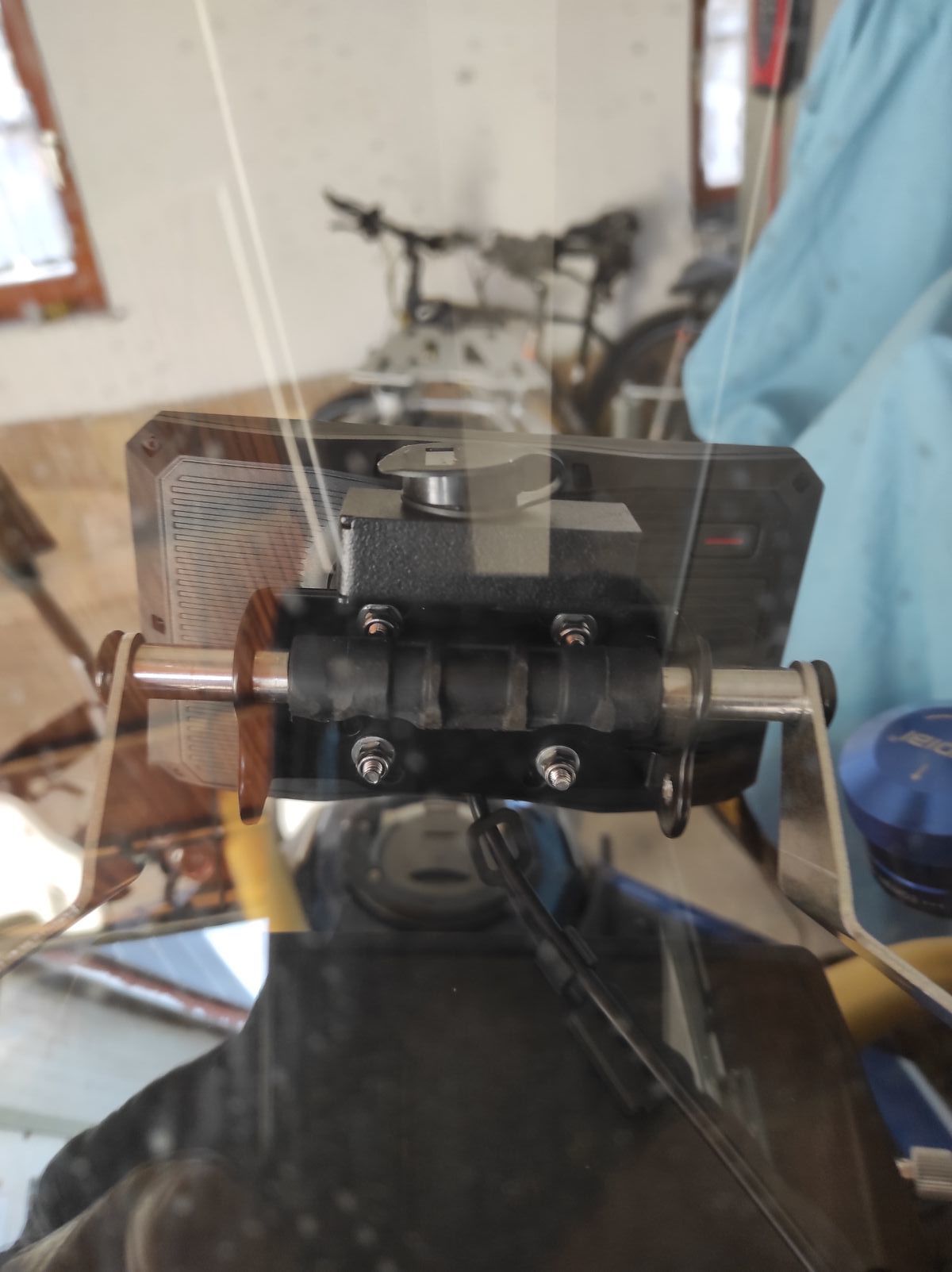

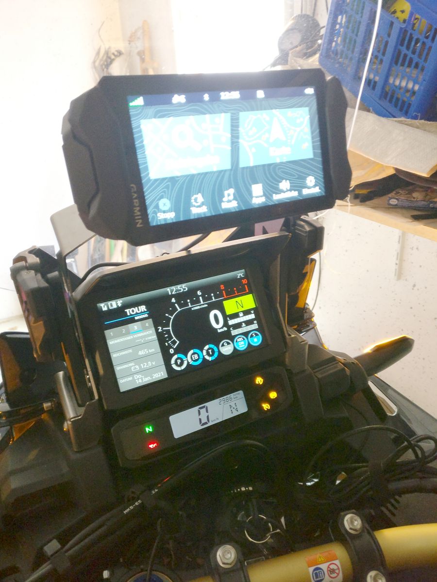

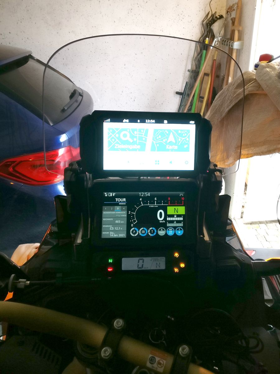

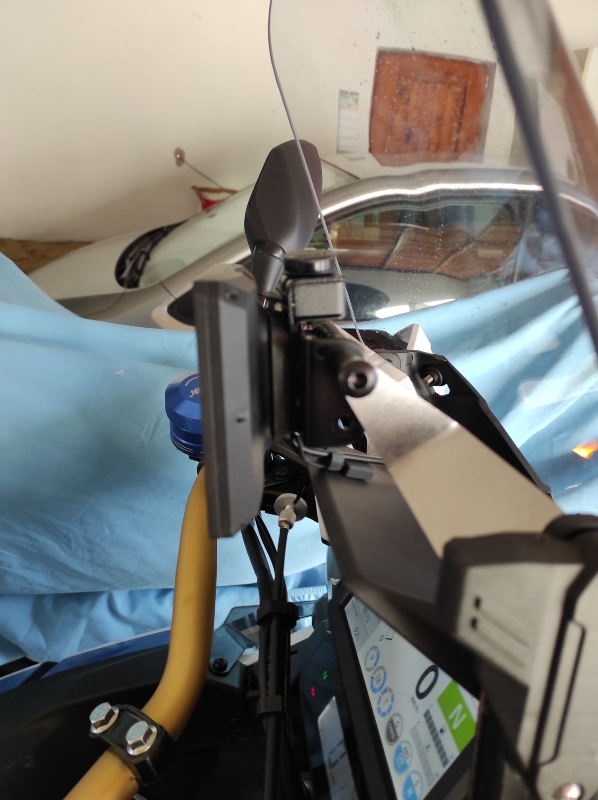

    Hallo Pepelino,
    ich habe genau die Kombination Touratech Halter plus Zumo XT verbaut - allerdings bisher ohne die beigelegten Kabelbinder.
    Das Zumo XT ist dabei quer verbaut und schließt sich fast nahtlos an das Display der CRF1100L nach oben an. Am meisten wackelt es beim Fahren über Pflastersteinbelag - ich würde diese kleinen Schwingungen aber unter Luxusproblemen verbuchen wollen. Feldwege sind kein Problem, da hier kaum Resonanzen auftreten können. Beim Fahren schaue ich locker über das Zumo hinweg und ich fühle mich in der Sicht nicht beeinträchtigt. Wer allerdings seinem Vorderrad gerne beim Rollen zuschauen möchte, müsste etwas an der Seite vorbei schauen.

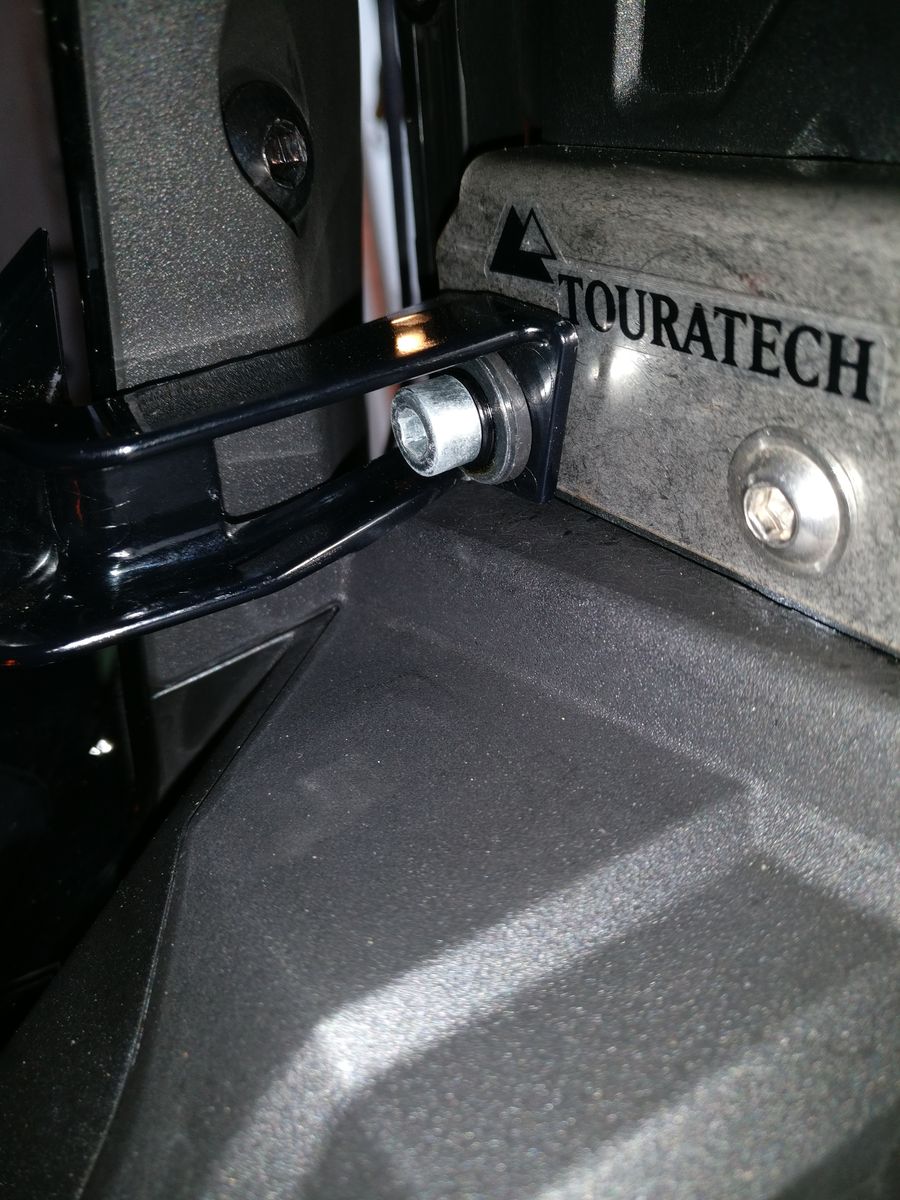

    Etwas basteln musste ich, da ich noch die Windabweiser oben montiert habe. Die Windabweiser sind oben mit Gummis, die im Inneren eine Hülse mit Flansch haben, am Motorrad befestigt. In der Originalbefestigung liegt die Flanschseite auf der Motorradseite. Falls man den Touratechhalter montiert, muss diese Hülse umgedreht werden, damit der Flansch aussen liegt zwecks besserer Druckverteilung und man muss längere Schrauben als die mitgelieferten einsetzen. Klingt kompliziert, wenn man davorsteht ist's aber einfach.
    Die Ansagen vom Navi kommen dann auf mein Sena SMH5 über das HFP (Handsfree Protokoll) auf den 2. Telefonanschluß im Headset (nennt sich bei Sena "Mehrpunkt-GPS-Kopplung").
    Für mich passt diese Lösung.
    Jürgen

    Wie Pepelino schon sagte, ein Bild sagt mehr als 1000 Wörter :) Wäre cool, das optisch mal zu sehen.
    Africa Twin RD07a XRV 750
    Mensch Jürgen, wie kannst du es wagen eine solch wunderbare Anleitung zu schreiben und dann ohne Bilder zu veröffentlichen ... :laughing-rolling:
    (war nur Spass)
    Ich nehme mal an, dass du deine schöne Africa Twin nicht direkt neben der Couch hast und es eben Winter ist.
    Wir (meine Kinder und ich) schrauben auch lieber im Wohnzimmer, vorallem wenn es draußen kalt ist und schneit ....
    Vielen Dank für deine ausführliche Beschreibung, aber auch ich würde mich über ein Foto deiner NAVI-Lösung riiiiiiiesig freuen ....
