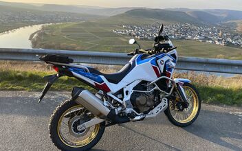

  • #70
    Tyros
    Schönes Bild :handgestures-thumbupleft:
    Aber zu den Bügeln...
    Ich habe die bei mir auch nicht dran, damit es schöner aussieht, sondern weil sie einen Sinn im Fall des Falles haben.
    Wenn Du die hast, jetzt ab baust und dann fliegt dir die Twin um... Dann ärgerst Du dich sicher ganz schön:whistle:
