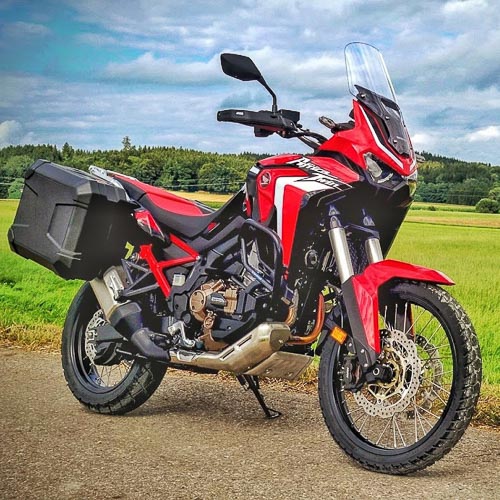

    ..da habt ihr recht. Ich habe leider nur den Honda Bügel verbaut der im Fall eines Falles eh nicht so gut schützen soll. Da die 24000er Inspektion ansteht, schraube ich den vorher sowieso ab und drehe mal paar Runden durch die Pfalz und mach mal paar Fotos. 😀
    Wenn ich abfliege ist wenigstens der Bügel noch ganz.:lachen:
