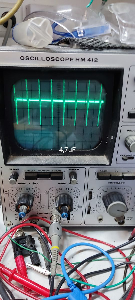

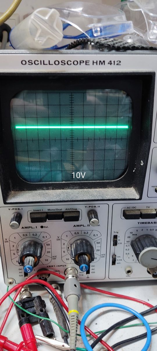

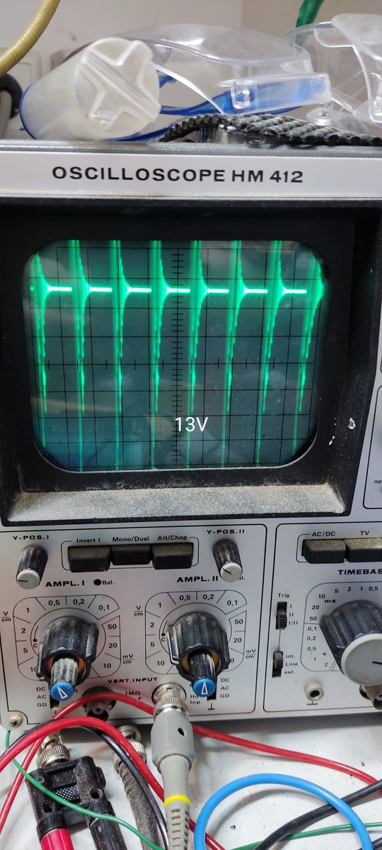

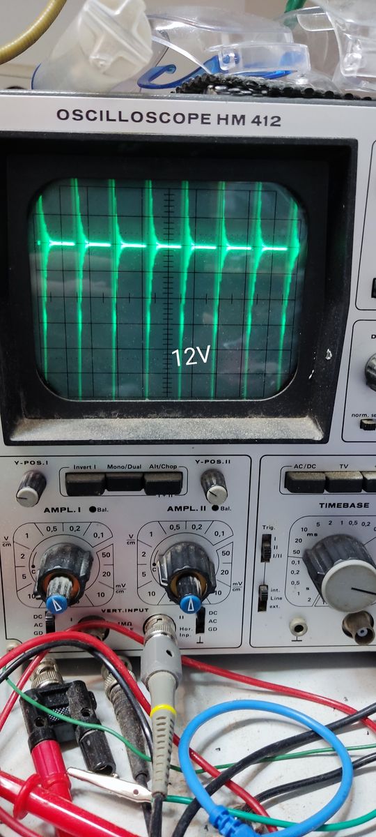

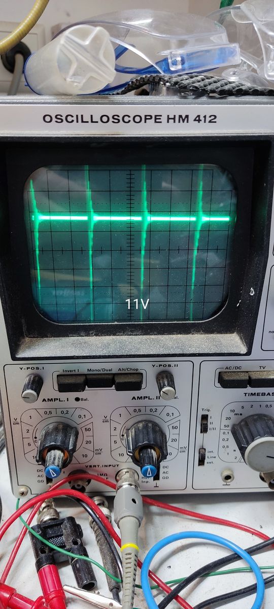

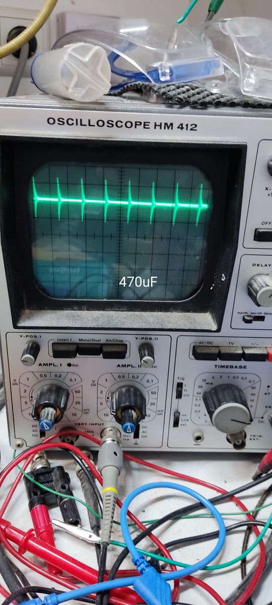

#110 Ich habe nochmal gemessen, da ein Freund nun Angst um seine BMW hat.
Bei 10V Versorgung sind noch keine Störungen da (aber das kommt im Alltag ja nicht vor)
Zeitbasis: 5us/ Div
Spannung: 2V / Div ( GND unterste Linie)
und hier mit 2 Kondensatoren:
Natürlich sind die ganzen Messungen auch noch etwas abhängig von der Leitungsdicke und der fliegenden Verdrahtung der angeschlossenen Kondensatoren, aber eine Tendenz / Wirkung ist zu sehen. Und das damit empfindliche Elektronik gestört werden kann, liegt nahe.
Ich hätte auch erwartet, dass die Batterie das wegpuffert/wegfiltert, macht sie aber genausowenig wie mein Labornetzteil. Ein Versuch mit einem anderem Netzteil ( klassisch/ Analog geregelt) kommt zum gleichen Ergebnis.
Gruss mgr
