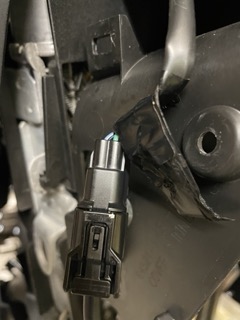

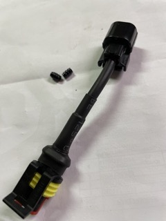

    Zuerst müssen die beiden Verkleidungen links und rechts abgebaut werden, um an die Sumitomo Stecker unter den Verkleidungen zu gelangen. An jeder Seite ein Stecker für je einen Nebelscheinwerfer.
    Der Clou ist, dass der Blindstecker (der männliche Stecker) durchaus verwendet werden kann. Ich hatte einfach keine Lust diese Dinger irgendwo in China zu bestellen und auf den Posteingang einen Monat später zu warten. Folglich habe ich ihn einfach etwas modifiziert:

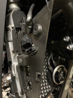

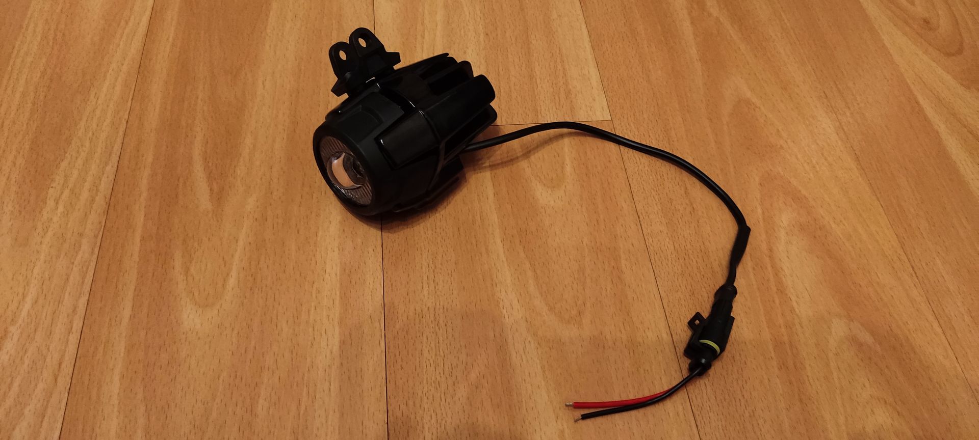

    Man entfernt einfach die beiden kleinen Blindstopfen aus Gummi mit einem kleinen Draht und kann somit die beiden Enden des bei den Nebelscheinwerfern mitgelieferten (ebenfalls wasserdichten) Steckers in den Sumitomo-Stecker hinein pressen bis die Litzen vorn an dem Stecker zu erkennen sind:
    Wichtig ist noch zu wissen, dass rot auf blau und schwarz auf grün gesteckt werden muss:

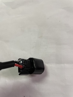

    Nun habe ich die Eingänge wieder wasserdicht mit Heisskleber verlötet,

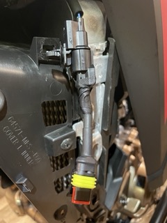

    die Enden mit Textilklebeband versehen und zusammen gesteckt:

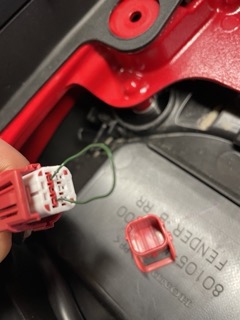

    Jetzt muss noch der Servicestecker unter der Soziusbank (siehe andere Beiträge) "gebrückt" werden. Hierfür habe ich wieder einen kleinen Gartendraht verwendet. Dann muss im Servicemenü das Zubehör aufgerufen werden, um die Nebelscheinwerfer hinzuzufügen.
    1. Zündung aus
    2. Servicestecker überbrücken (Foto)
    3. Menü aufrufen und Nebelscheinwerfer hinzufügen
    4. Zündung wieder aus
    5. Draht entfernen und Stecker wieder zusammenstecken.

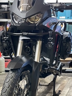

    Und das ist das Ergebnis:
    Ich hoffe ich konnte dem einen oder anderen mit dem Beitrag etwas helfen. Über Größe der Scheinwerfer, Optik der Taschen oder der Sturzbügel lässt sich diskutieren. Ich persönlich bin sehr zufrieden und der Preis spricht für sich.
