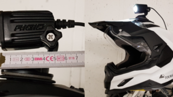

    Wenn es mal noetig ist, habe ich einen kleinen 12V LED-Scheinwerfer, der in die GoPro Haltrung auf dem Helm passt und im Gegensatz zu normalen Stirnlampen unter 70€ nicht nach wenigen Minuten heiss lauft und an Helligkeit verliert. Super kleines Packmass und perfekt, wenn man mitten in der Pampa von der Dunkelheit ueberrascht wird.
    Offensichtlich nicht StVO-konform, aber wenn ich wieder Asphalt unter den Raedern habe, brauche ich auch kein extra Licht mehr ...
    pip
    Link? Modellangaben zum Selbersuchen?
    Das Kabel hängt dann vom 12v Anschluss zur Lampe oder Akku betrieben mit Akkupack irgendwo?
    https://www.rigidindustries.com/ignite-series-ignite.html
    Als Kopflampe wuerde ich die Spot-Variante nehmen, sie folgt ja dem Blick. Die Ignite gibt es in einer Version mit 2 Draehten, an die man irgendwas zwischen 7V und 24V anlegen kann. Das geht bei mir mit einem Spiralkabel an die 12V Steckdose, welches auf Halshoehe noch eine Steckverbindung als Sollbruchstelle hat. Vor die Steckdose habe ich einen Schalter gesetzt, was vielleicht nicht zwingend noetig gewesen waere.
    Mein Kollege nutzt sie mit einer Powerbank oder einem Akku in der Tasche auf dem MTB.
    Ich habe meine direkt in Kanada gekauft, was mich ca. 60 Euro gekostet hat, wenn ich mich recht erinnere.
    Edit: Mit 1000lm ist sie nicht so hell wie das Fernlicht, aber eben offroad ein grosser Schritt nach vorne, weil man in alle Richtungen gucken kann.
