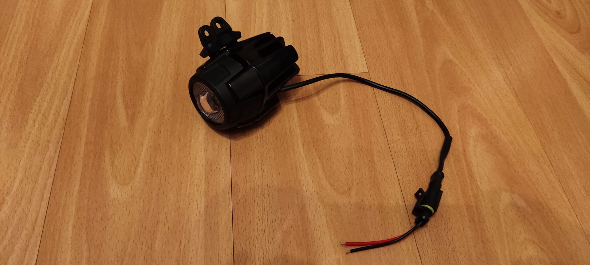

Die Firma MotoBozzo bietet ebenfalls Nebelscheinwerfer an, die an der Gabelbrücke montiert werden, die ohne Steuergeräte auskommen. Dafür sind sie in der Leistung etwas schwächer als die Touratech Nebelscheinwerfer. Auch diese besitzen eine elliptische Abstrahlung.

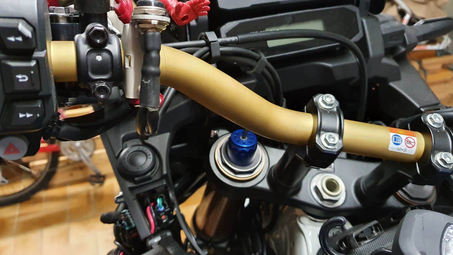

Das coole ist, dass mein Mechaniker die so eingebaut hat, dass der originale Schalter im Cockpit funktioniert.
Da gab es hier mal ne Anleitung zu..
Leider hat er es nicht mehr geschafft, dass die sich im Cockpit angezeigt werden. Mittlerweile hat die Filiale leider zu
und ich geh da selber nicht mehr dran. Ich seh‘s ja am Schalter oder auf der Straße

Scoo: Bei den MotoBozzo Nebelscheinwerfern für die AT (SD04) ist es umgekehrt, da funktioniert die NSW-Kontrollleuchte im Cockpit, aber es gibt einen kleinen, extra Schalter um sie ein und aus zu schalten. Der Schalter kann unauffällig überall hin geklebt werden.

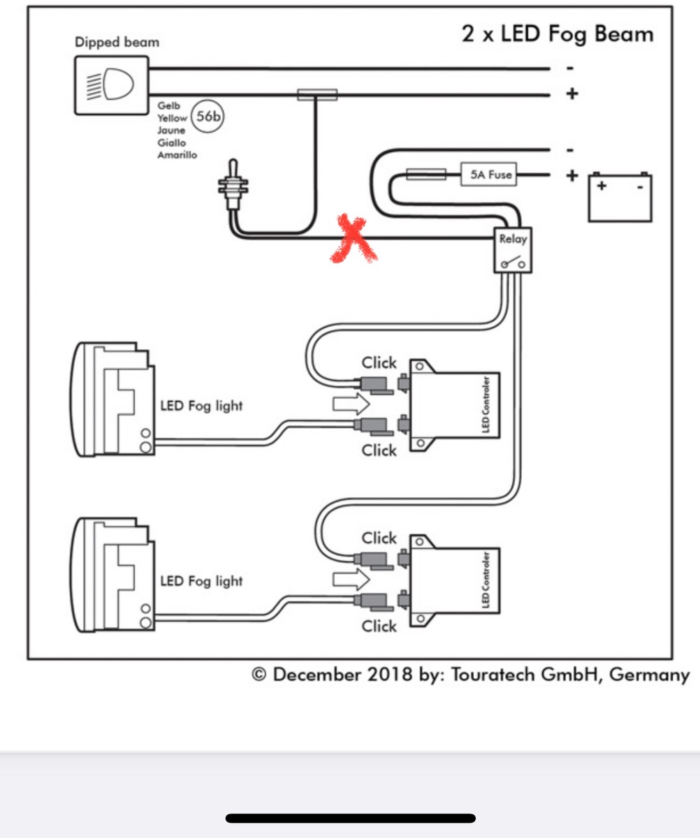

#18 Allgeier72 2 NSW. Wollte ne symmetrische Ausleuchtung und das Fernlicht der AT ist schon sehr gut
dann sind es halt 2
MapStef ja, hatte ich gesehen den Schalter.
Die TT haben eigentlich auch nen anderen Schalter, wurden mir aber wie gesagt laut Anleitung im Forum anders beschaltet.
Vielleicht geht das bei Wunsch ja auch mit den Motobozz. Wenn die eh schon ein Kabel zum BC mit passendem Stecker haben, dann sollte man an dem Stecker ja auch den Schalter anstelle des Anderen verbauen können. Ist ja dann bloß noch 12V 2 adrig.
Edit, hab was gefunden in einer alten Mail an Hr. Doulas, dem ehemaligen Honda Werkstattmeister Dortmund. (Weiß evtl. jemand, wo der gute Mann jetzt arbeitet?)
Das war hier aus dem Forum:
„Den TT-Schalter kannst Du getrost abknipsen. Anschliessend verbindet man den Hondaschalter mit den beiden Kabeln vom TT-Kabelbaum. Das Kabel, welches nachher vom Schalter zum TT-Steuergerät geht, verbindest Du zusätzlich auch noch mit dem Blauen Kabel am 4-Pol-Zubehörstecker. Dies ist die Steuerleitung, die nachher die Kontrollleuchte im Cockpit zum leuchten bringt. Darfst das abzweigende Kabel jedoch nicht mit der Plusleitung vom TT-Kabelbaum welche zum Schalter führt verbinden, sonst brennt die Kontrollleuchte permanent.“
-> evtl. kann’s ja mal jemand mit nem Bild darstellen. Bin da eher der visuelle Typ und kann mir das so nicht vorstellen. Daher hab ich‘s auch Honda bei der Erstinspektion machen lassen.
Edit: man müsste dann also vermutlich von der rot markierten Stelle auf das blaue Kabel am Stecker gehen, ist das korrekt?!
