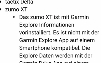

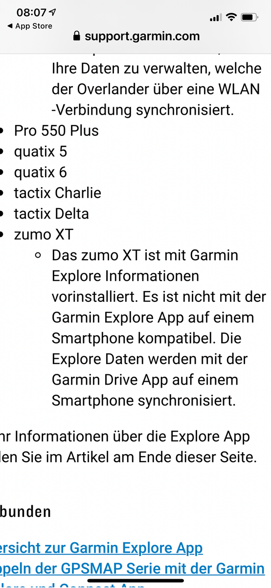

    Es wird zwar auf der Homepage von Garmin erwähnt, dass diese App kompatibel wäre, aber wenn man dann das Gerät koppeln will, kommt folgende Meldung
    Hat leider nicht geklappt
    Aber dein anderer Tipp mit dem Link, muss ich mal ausprobieren
    Danke dir nochmals und ein schönes Wochenende

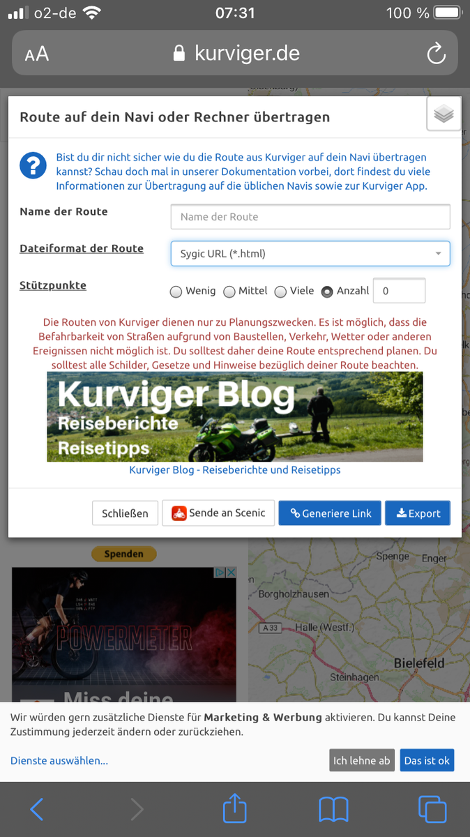

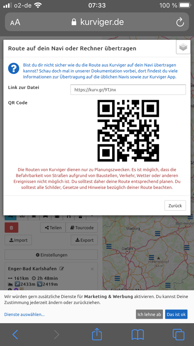

    Pepelino, ich kann mir nicht vorstellen, das man von Kurviger.de die geplanten Routen nicht auf ein Garmin Navi
    aufspielen kann. Ich hab sogar schon Routen auf calimoto geladen. Hab gerade mal bei Kurviger nachgeschaut.
    Wenn Du links auf Export klickst, dann öffnet sich ein Fenster. Da auf `Dateiformat der Route´ Dort hast Du dann
    einiges als Auswahl, unter anderem " Garmin ShapingPoint GPX ". Ich bin jetzt nicht der Experte, was das alles
    angeht. Aber sollte das dann nicht funktionieren das die Routen auf das Navi aufgespielt werden können?
    Du musst halt viel rumexpermintieren, das hab ich auch gemacht, und irgendwann hat es funktioniert das ich die
    Routen auf calimoto hatte. Aber es gibt hier bestimmt Mitglieder die auf diesem Gebiet Experten sind, und Dir mit
    Rat und Tat helfen können. Solltest Du dich aber doch entscheiden Dei Garmin zu verkaufen, und auf ein Iphone
    umzusteigen, dann kannste Dich gerne nochmal bei mir melden

    Soweit ich weiß kann man mit der Garmin Drive App GPX-Dateien per BT ans XT senden.
    Mein Kumpelt hat dieses und so tauschen wir unsere Routen aus. Schade ist tatsächlich daß die Explore App nicht direkt unterstützt wird.
    Hier klappt das synchronisieren z.B. mit meinem GPSMAP 66s problemlos.
    Also ein nettes Tool zum planen suchen (z.B. kurviger), GPX exportieren und mit der Drive App aufs XT importieren.

    Tatsächlich kann man mit Kurviger.de eine Route erstellen und als gpx an sein mobiles Gerät senden (ich habe gerade das iPhone und das iPad ausprobiert – funzt bei beiden )
    Und genau wie ihr beschrieben hat, kann man dann über Garmin drive App Die Daten an sein XT senden
    Allerdings muss ich noch genau ausprobieren, ob nun Track oder Route und vieviele waypoints / Stützpunkte sinnvoll und notwendig sind.
    Habe gerade ein paar Testrouten erstellt, wobei bei einigen die Daten gut übertragen worden sind und bei anderen hat das Garmin eine katastrophale Routenführung daraus gemacht
    Aber ich denke mit der Zeit bekommt man heraus, welche Daten Garmin hier von kurviger gerne hätte ;)
    Somit gebe ich meinem Garmin nochmals eine Chance

    Kurviger (Web-Version) direkt nach Garmin XT geht definitiv auch "unterwegs" (z.B. iPhone, iPad...).
    Kruviger bietet ja neben der "GPX Export" auch noch extra das "Garming Shaping Point GPX" Dateiformat als Export an.
    So kann man direkt (Kurviger GPX export -> Garmin Drive -> XT) seine Route auf den XT bringen, oder indirekt kann man auf der in der "Kurviger-Hilfe" verlinkten Site unten:
    https://docs.kurviger.de/de/route_transfer/transfer_to_garmin
    mit Hilfe dieser Website: https://gpxshaping.de/GPX/GpxShaping.html
    die GPX Datei nach belieben optimieren. Das Interface ist schrecklich, aber die Funktionalität ist 1a, es lohnt sich, da sich einzuarbeiten: da kann man alle möglichen Via-, Shaping-, Start- und Endpunkte anpassen oder konvertieren. Z.b. eine Route mit je einem WP alle X km setzen etc.
