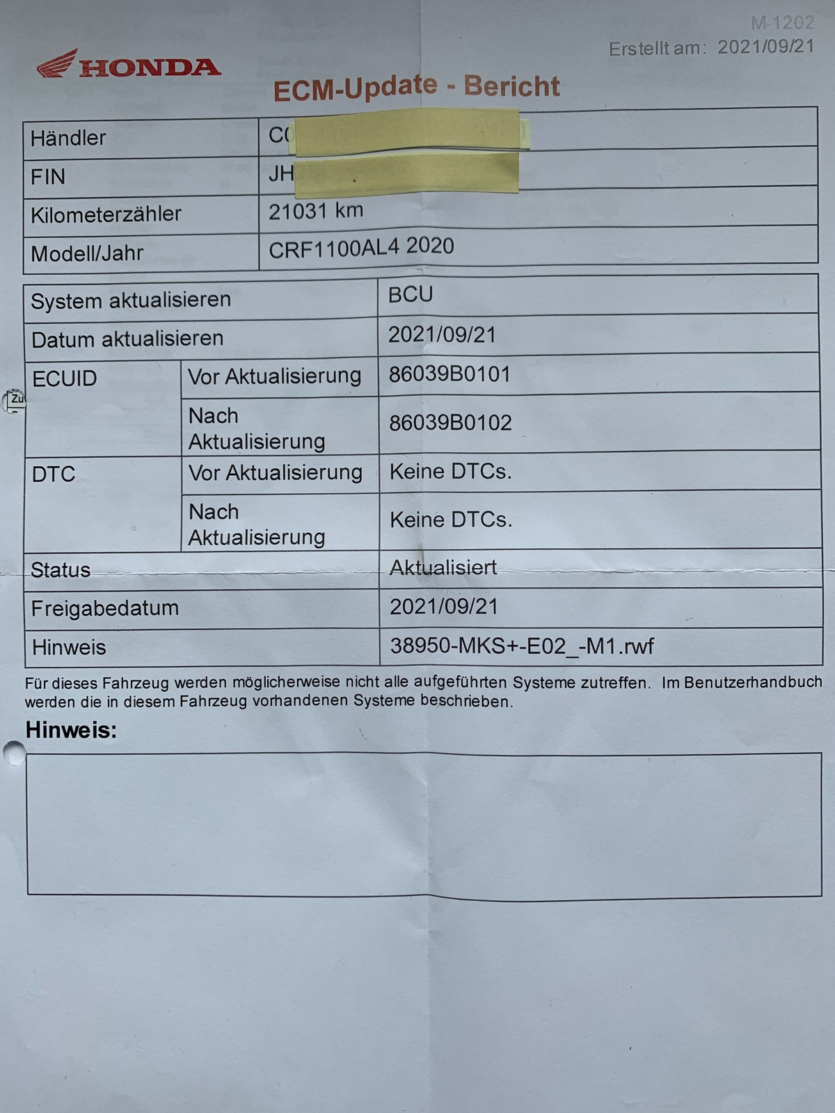

    Meine ATAS ist jetzt vom Händler zurück. Wie versprochen meine Rückmeldung:
    Das Tagfahrlicht und der Tempomat funktionieren wieder. Beim Tagfahrlicht wurde der Fehler mit einem Update der BCU (Body Control Unit) behoben. Der Tempomat hatte einen Defekt und wurde auf Garantie ausgetauscht. Dies hatte also nichts mit dem Softwareupdate auf 3.10 zu tun. Der Fehler beim Tagfahrlicht war allerdings erst nach dem Update auf 3.10 aufgetaucht.
    Muss ich den Händler darauf ansprechen oder wird es automatisch aufgespielt das BCU Update?
    Ich habe noch keine 3.1 Version deswegen...habe bald Termin wegen Rückruf beim Freundlichen und möchte mich etwas vorbereiten damit er alles in einem macht wenn die AT schon paar Tage da schlafen muss:angry-tappingfoot:
