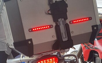

Auf Wunsch stelle ich einen Beitrag über meine Zusatz Bremslichter zur Verfügung.
Bremslicht Leitung:

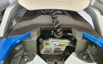

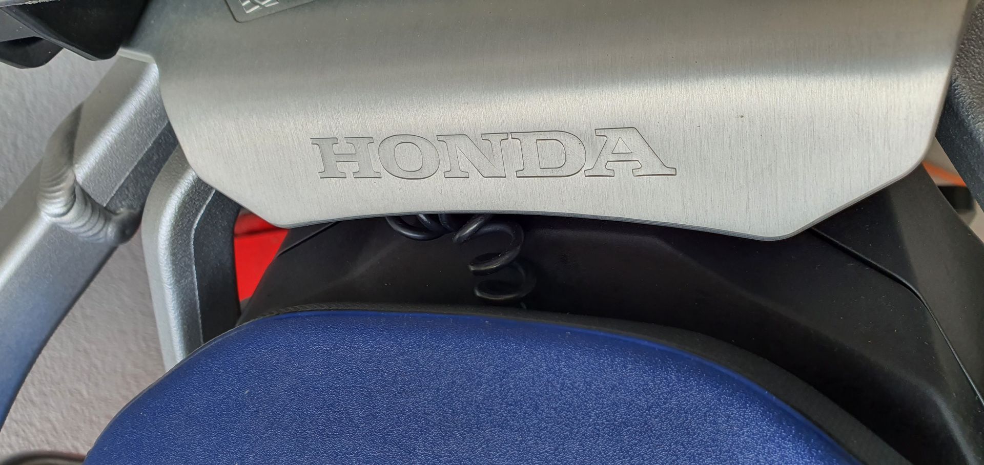

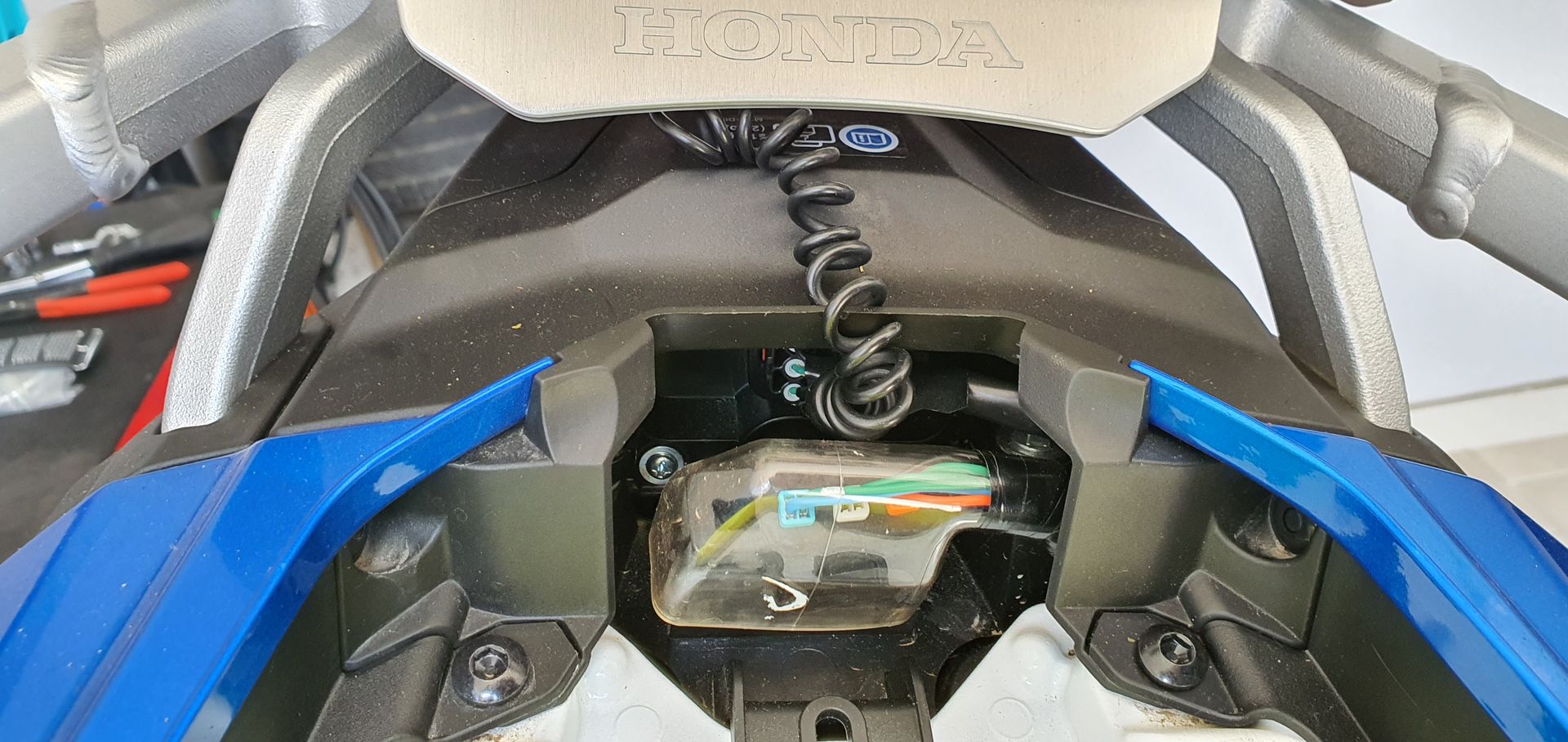

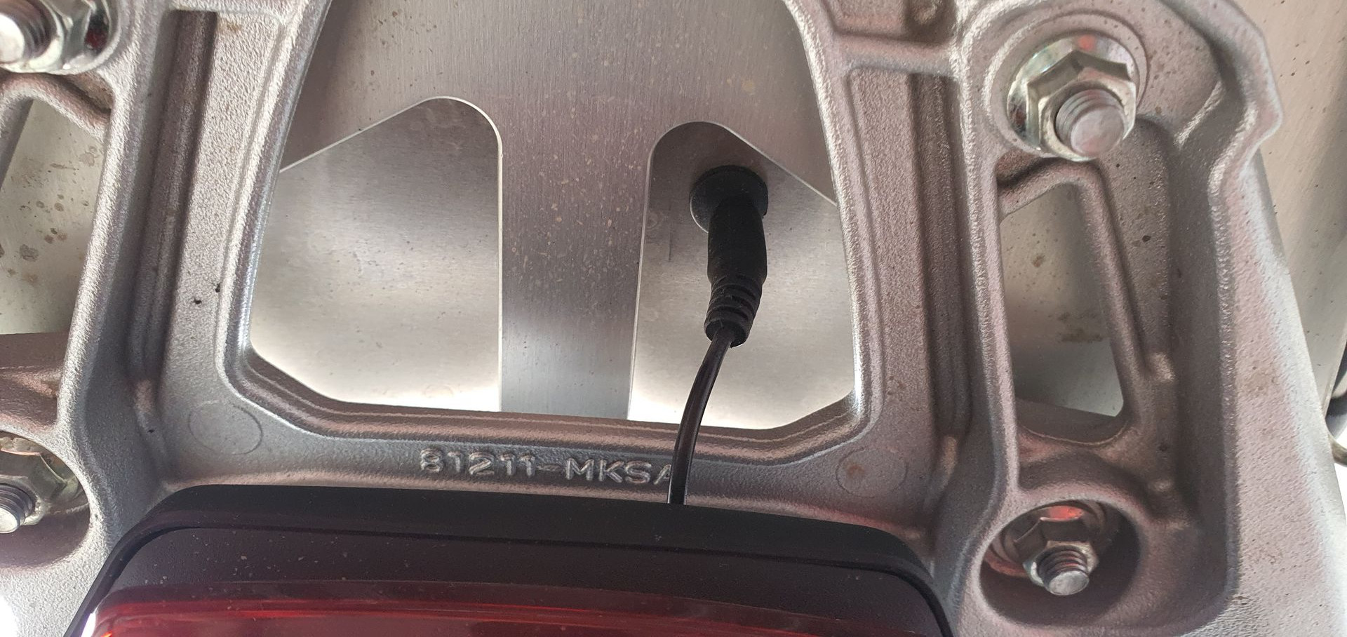

Anschluss direkt innen bei der Soz. Sitzbank und frei für "Kabelabgriff".

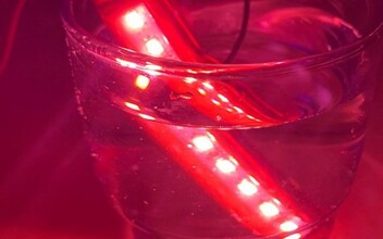

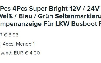

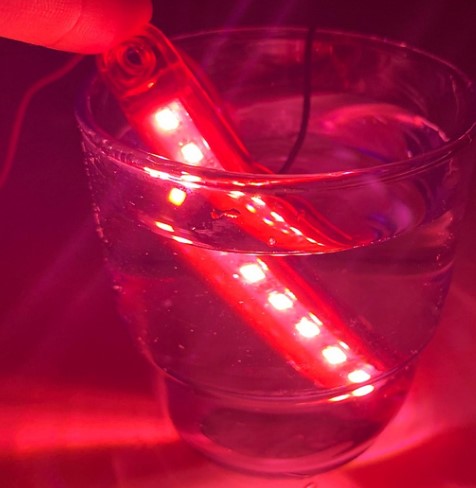

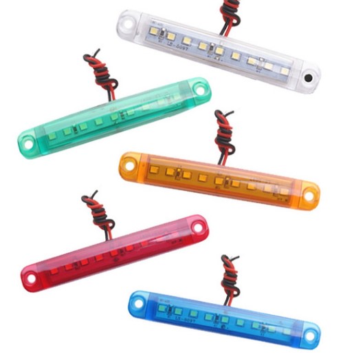

Leuchtmittel Led (bei Wish bestellt) aufgeschraubt und Wasserdicht (2mm Loch).

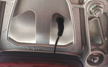

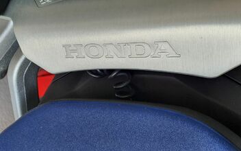

Anschluss mit Buchse (bei Wish bestellt) auf der Kofferunterseite und Spiral Kabel auf der Steckerseite.

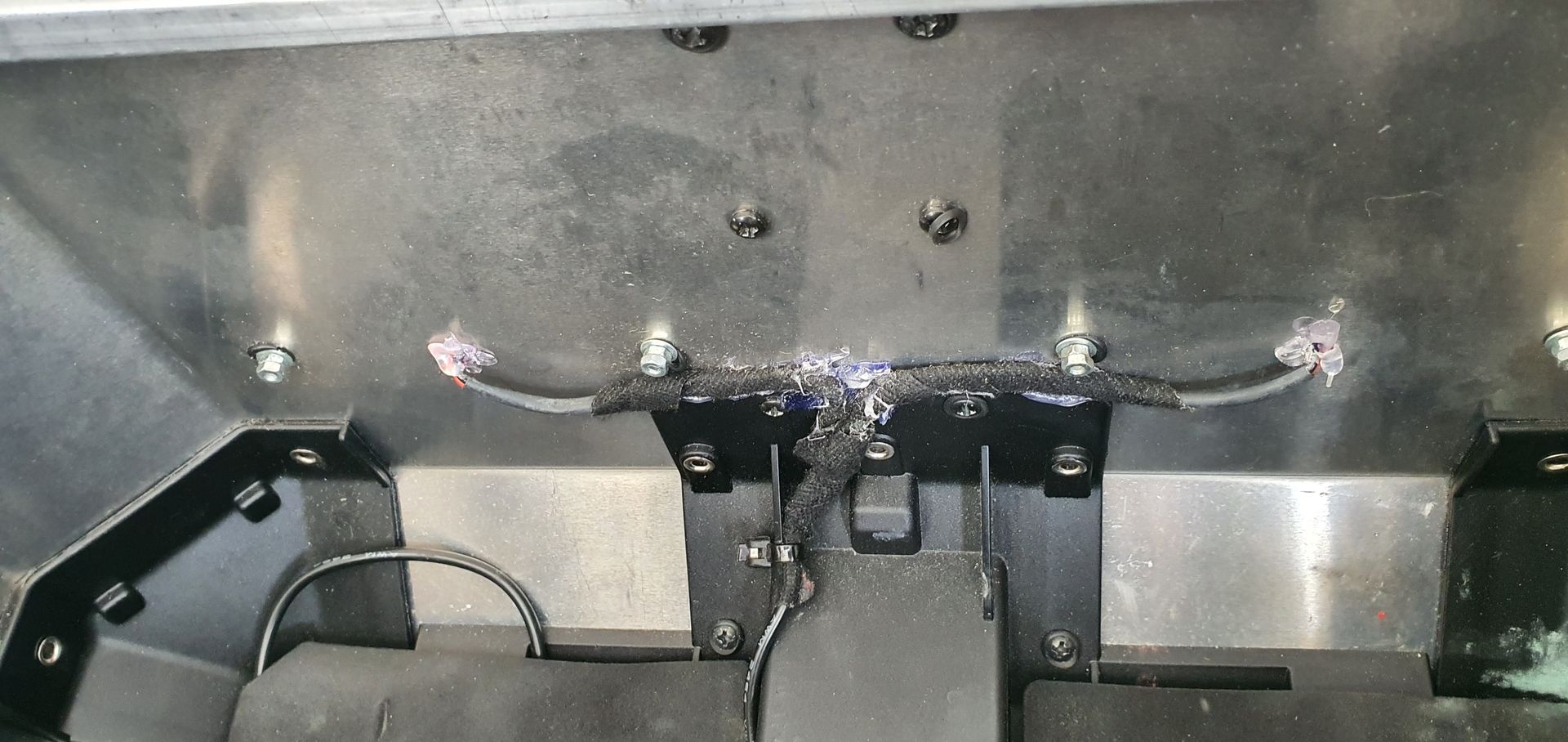

Kofferinnenseite mit Silikon abdichten (sicher ist sicher)
Mit Heißkleber die Leitung verlegt (kleine Klebepads wäre auch möglich.
