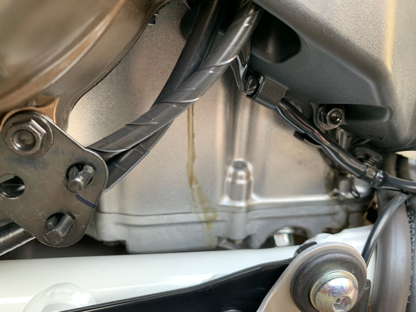

    Hallo Africa Twin Fahrer und Kenner,
    stell mich kurz vor, habe die AS 1100 DCT ES seit 2 Wochen, bisher nur Kardan gefahren, nein, nicht BMW, sondern Moto Guzzi und wollte endlich ein Motorrad, mit dem ich stressfrei und vor allem ohne Probleme auch große Touren machen kann. Habe jetzt 300 km drauf und wollte heute meine erste etwas größere Tour machen. Gestern am Ende einer kleinen Runde, Ölbrandgeruch an der Ampel, kurzer Blick nach rechts unten, leichte Rauchentwicklung. Zuhause angekommen, kleine Öltropfen auf der vorderen Schwinge, ebenso unterer Auspuff und 2 Tropfen Öl hängen an dem Motorschutz. Ich kann es mir zwar nicht vorstellen, aber ist es möglich, dass das nicht so schlimm ist und bei einer neuen Africa Twin normal ist? Ist ja meine erste Honda. Aber mein Wunsch, keine Probleme mehr zu haben, wird ad absurdum geführt. Kann mir jemand weiterhelfen?

    Nimm doch bitte einmal den Motorschutz ab.
    Dann kannst du besser sehen, wo das Öl herkommt. Ich vermute mal, dass eine Öl Ablassschraube nicht richtig angezogen ist.
    Natürlich sollte es keinen Ölverlust geben.
    :atblack:
    nein, die muß komplett trocken sein. Ist auch nicht typisch. Check mal die Ablaßschraube (n) wie oben beschrieben. Wenns das nicht ist, ab zum Händler, der soll nachschaun, was da los ist. Vielleicht ist bei der Montage im Werk auch irgendeine Dichtung beschädigt worden. Ölmeßstab sitz richtig drin? Vieleicht hat den der Mechaniker bei der Kontrolle nicht sauber reingedreht? Der ist bissl fummelig.

    Das sieht nach weiter oben also Ventildeckel auf. Zeitnah zum Händler und reklamieren. Wird wohl eine etwas größere OP

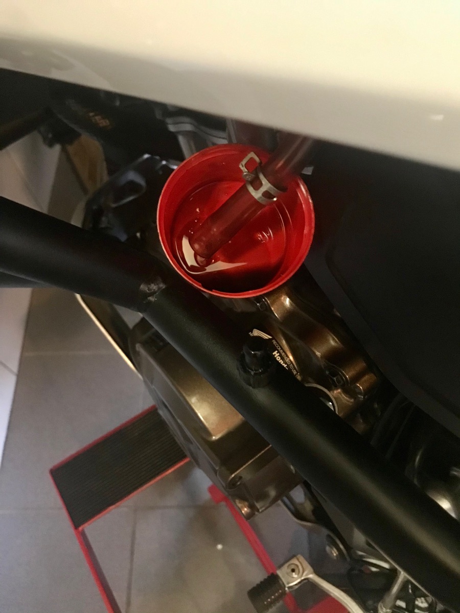

    Nur als eventuelle Möglichkeit Ist das nicht die Ritzelabdeckung auf dem Bild?
    Kann es sein das es sich um Kettenfett handelt bei einer neuen 300km Kette das abgeschleudert wurde sich erhitzt hat und
    dann runtergelaufen ist oder ist es wirklich Öl?
