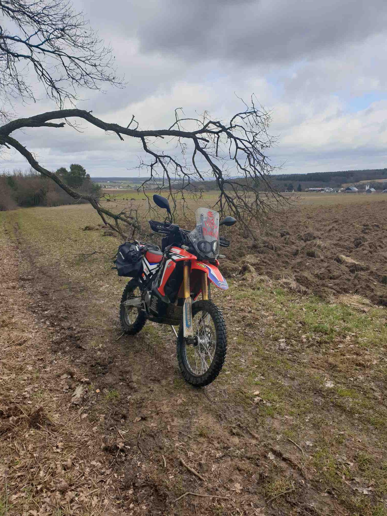

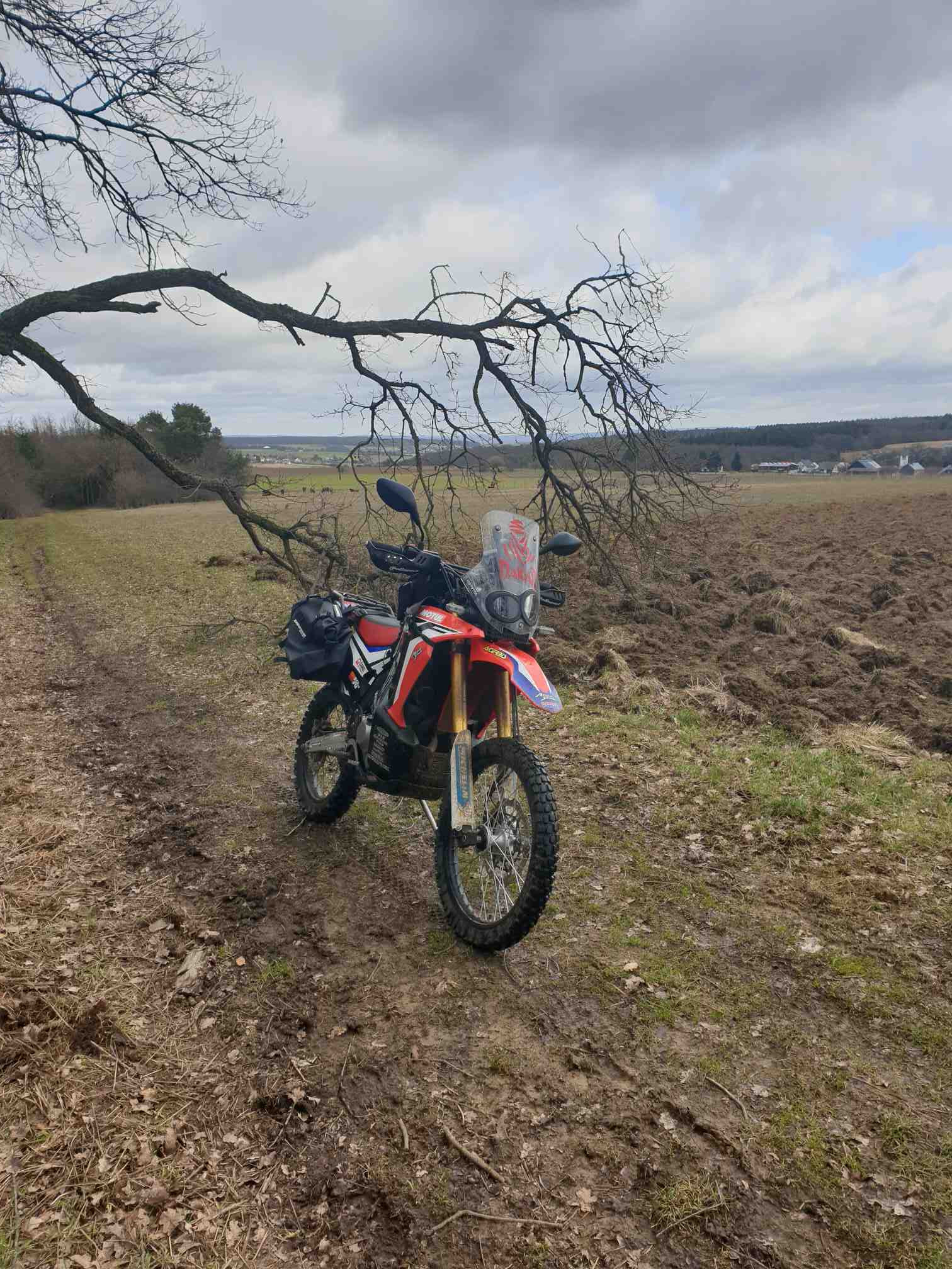

    Ich habe auch von Enduristan einmal die Blizzard L, ohne Träger zu montieren, absolut robust und dicht. Nutze ich hauptsächlich auf der 250 Rally oder 450L. Und für die Dickr die Monsoon.
