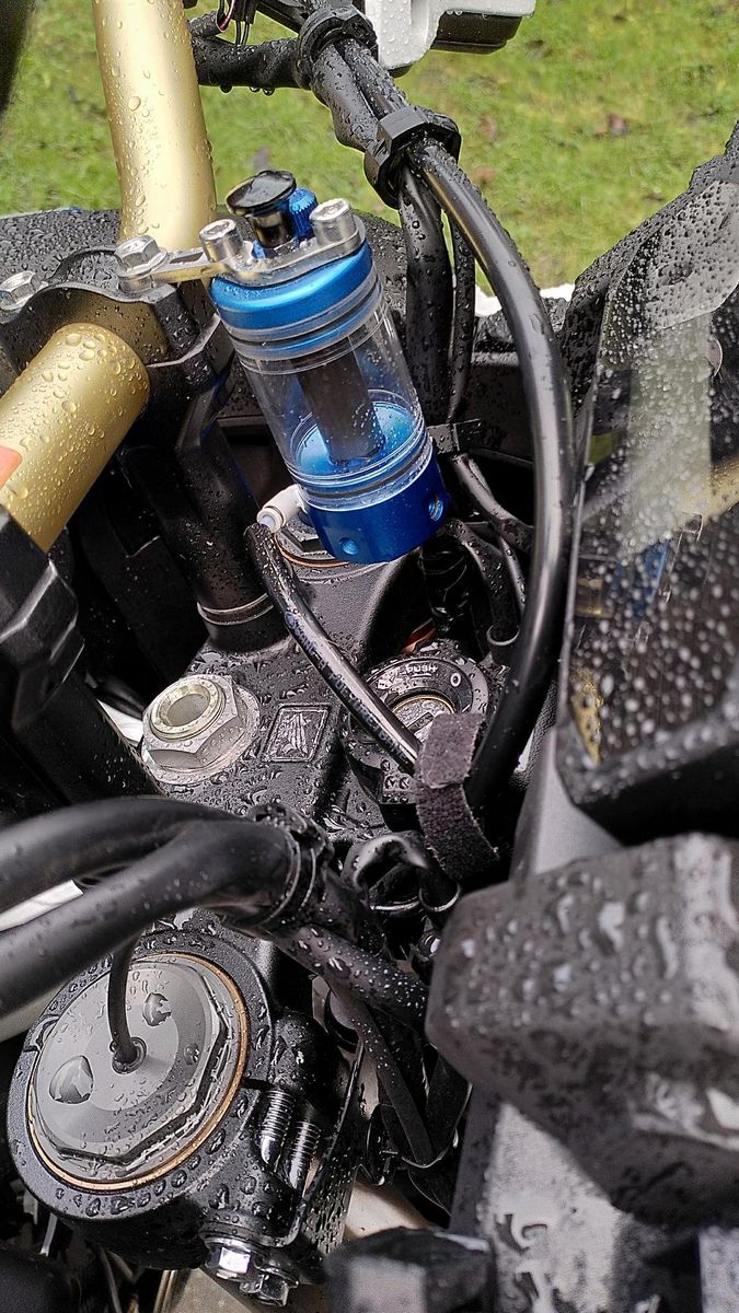

- Weil ich an der AT bereits ein anderes Produkt montiert habe, welches weitaus aufwändiger als der OneOne zu installieren war

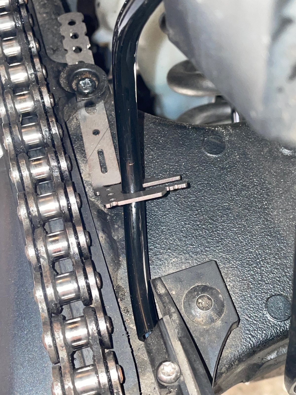

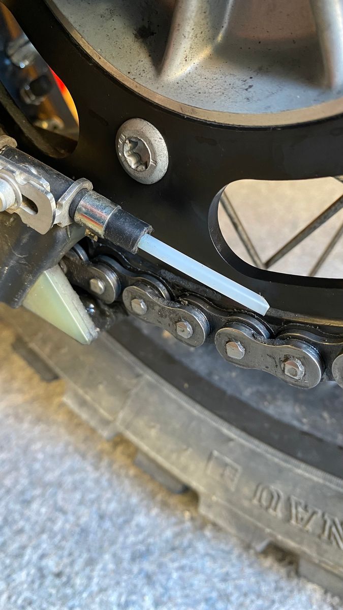

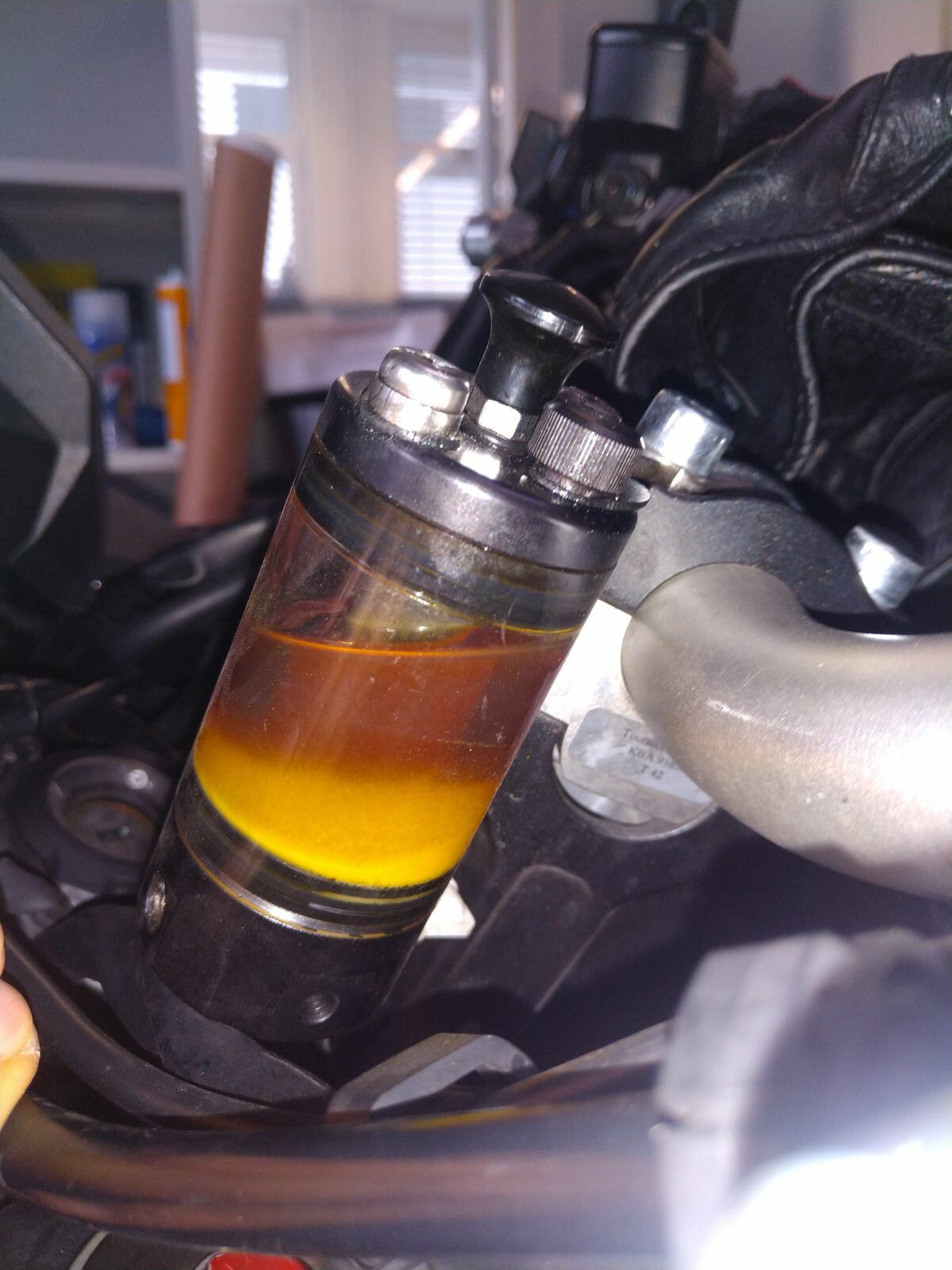

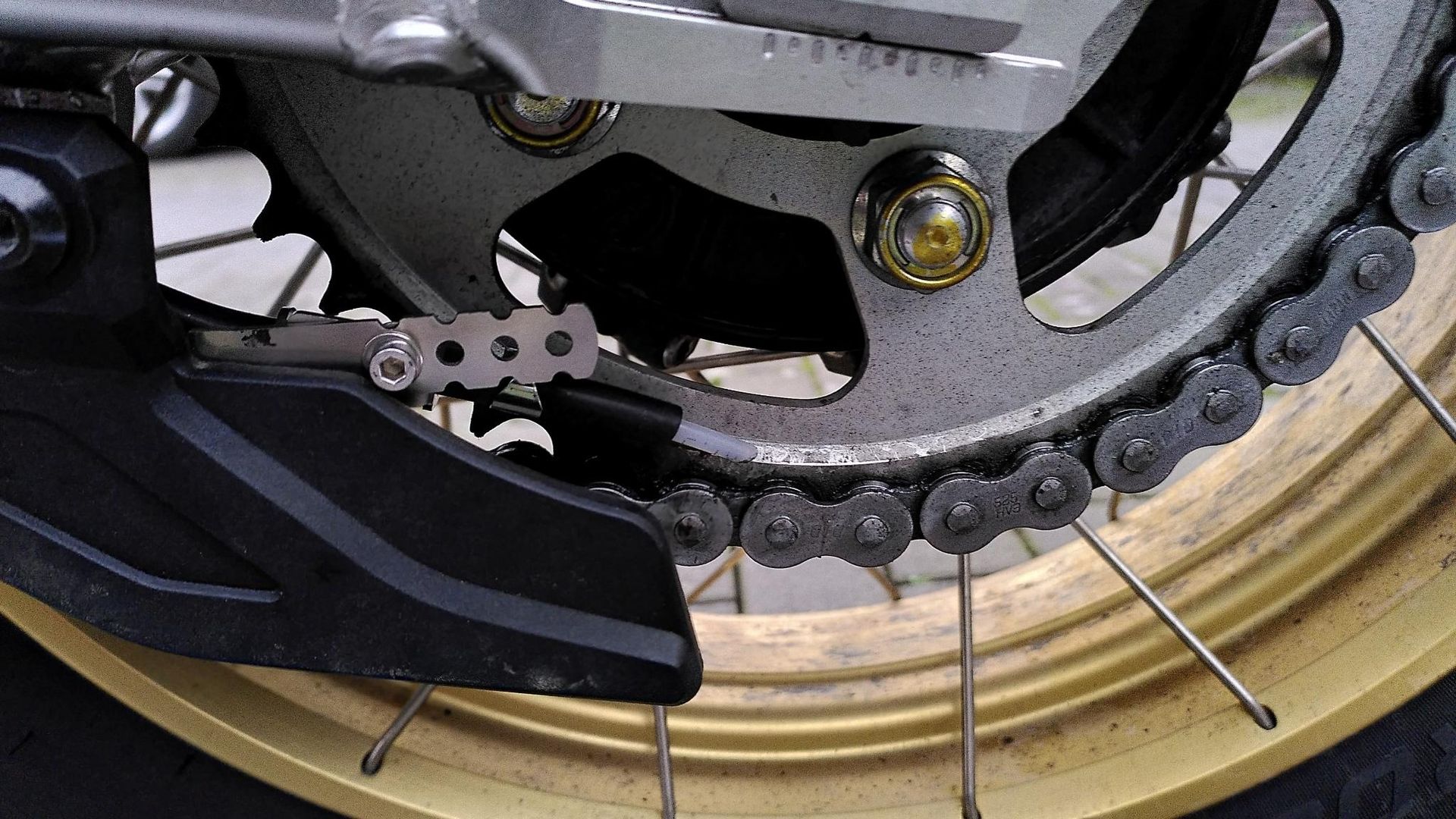

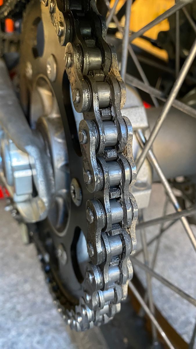

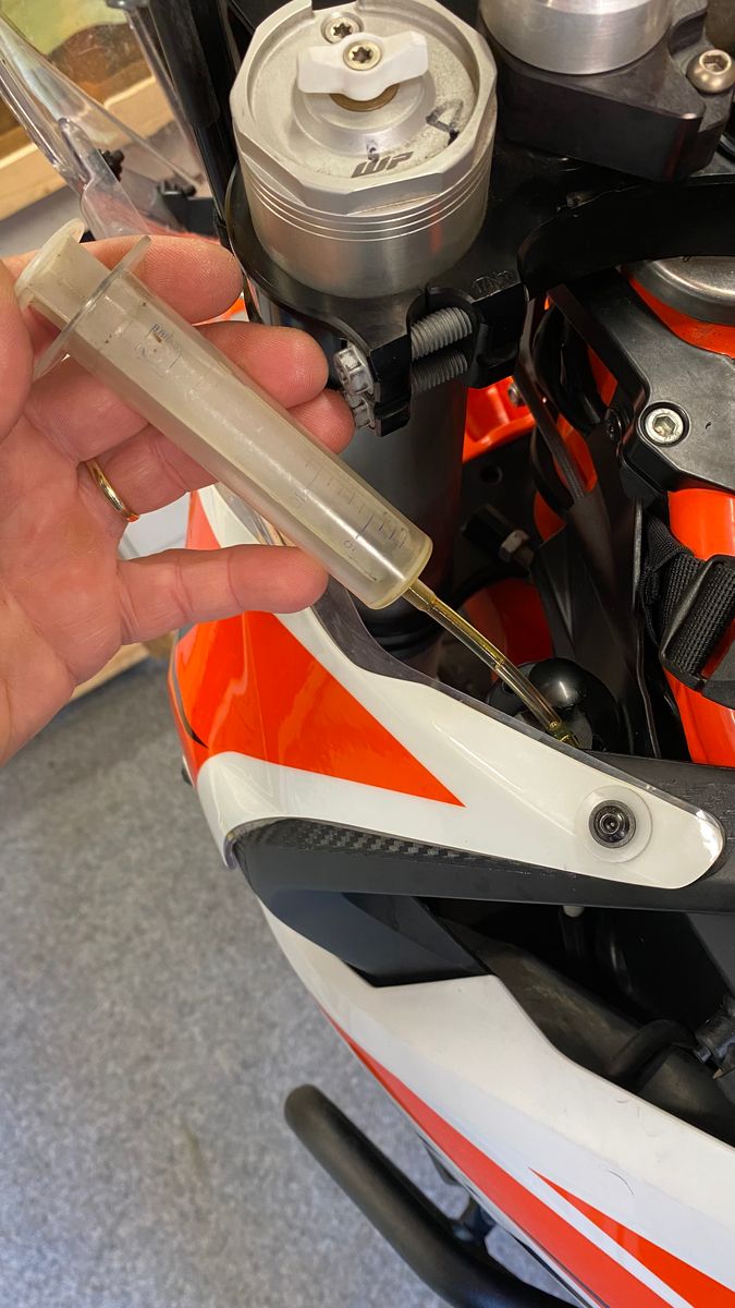

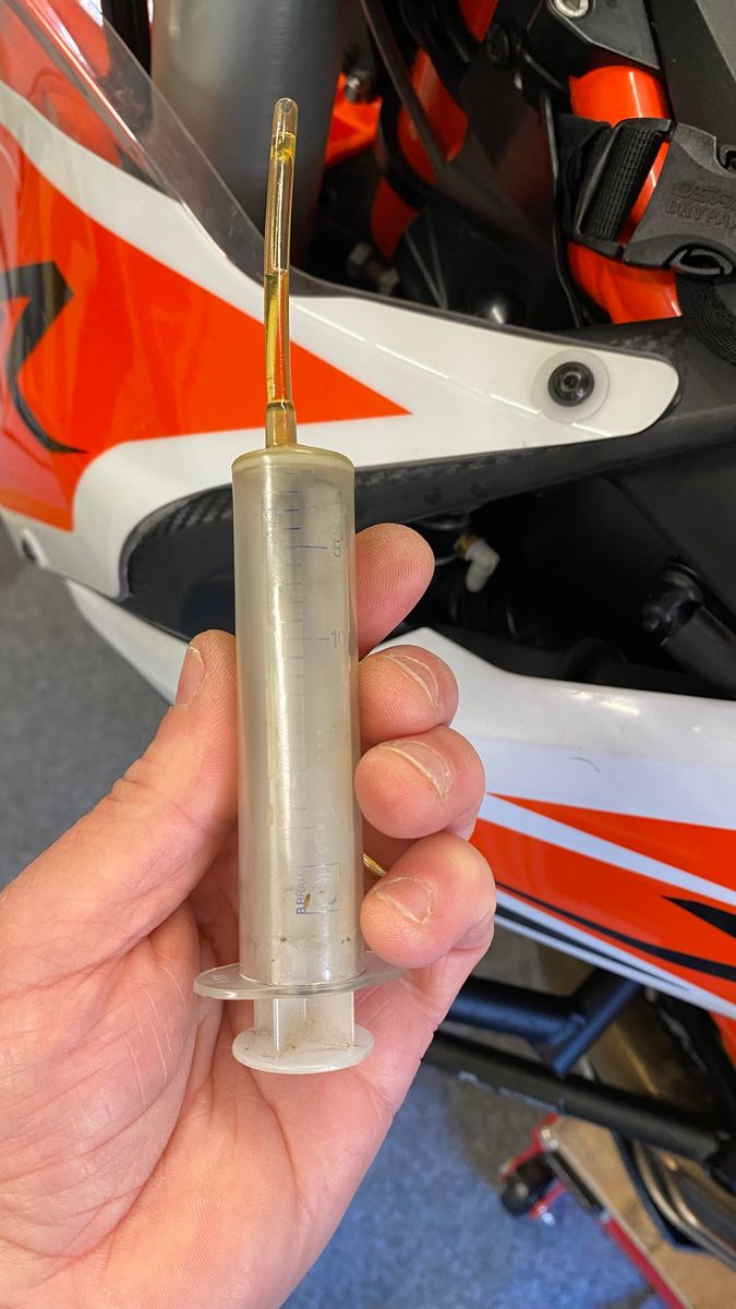

Der OneOne funktioniert seit dem ersten Tag der Installation bis heute tadellos zu meiner vollsten Zufriedenheit. Inzwischen habe ich damit seit an der KTM montiert etwas über 10’000km zurückgelegt, zuletzt eine 4000km Tour mit jeweils 1000km an- und Rückreise, am ersten Anreisetag war Dauerregen; am letzten Rückreisetag Morgenfrost. Viel Schotter und Dreck auf den 2000km dazwischen im Zielgebiet. Eigentlich jegliche Witterungszustände ausser Hagel und Schnee. Auf dieser Tour habe ich ihn 1x nachgefüllt. Das nachfüllen besorge ich mit einer 50Ml Spritze, an welche ein kurzer Schlauch gesteckt ist. Mangels Kettenöl habe ich unterwegs vom mitgeführten Motoröl eingefüllt. Dem Öler ist dies egal: er funktioniert einfach und gibt pro Hub immer die gleiche Menge ab – ohne zu piepsen, ohne zu blinken, ohne zu nerven. Ein nachtropfen gab es bisher nicht. Es hat sich nie etwas gelöst oder verstellt. Auch die Austrittsdüse ist dank dem stabilen System, einmal korrekt eingestellt, immer genau am selben Ort.
Ich reinige die KTM ausschliesslich mit dem Dampfstrahler. Zuwendung in Form von Lappen oder sonstigen «Verwöhnmitteln» bekommt die zwischen den 10’000km Wartungsabständen nicht, ausser Fett beim Seitenständerscharnier und bisschen Silikonspray bei den Lenkerschaltern. Ist schliesslich ein Fahrzeug und kein Putzzeug

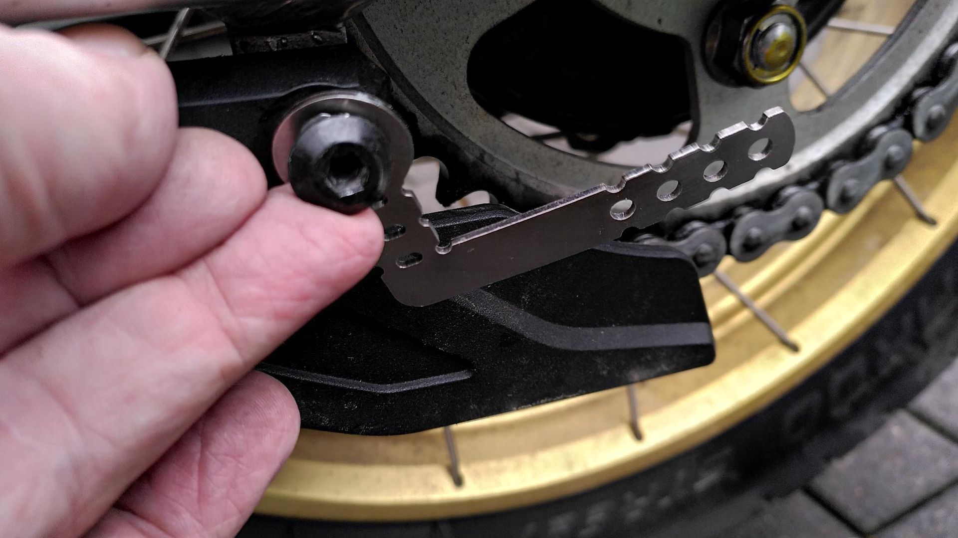

Natürlich werden Lager und Kette nicht gedampft; soll heissen: die Kette bekommt keinerlei sonstige Pflegemassnahmen ausser dem Öler und dem Blick drauf nach der Tour. Die Kette habe ich bisher auf der Gesamtdistanz 1/6 Umdrehung nachgespannt (praktisch mit der Sechskantschraube analog der Africa Twin). Bei einem Kettenspanner mit M8 Gewinde entspricht dies 0.2mm in der Länge.

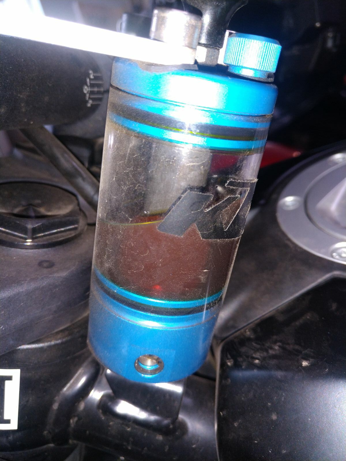

- Einen etwas grösseren Ölbehälter ODER einen zusätzlichen «Range Extender», den man am OneOne anschliessen kann. Je nach Einbauort des Ölers (Lenker..) könnte dieser natürlich schwerlich verwendet werden

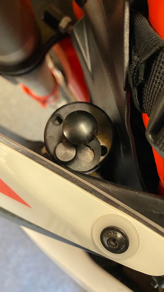

- Eine etwas weniger fummelige Verschlussschraube mit einem klaren Druckpunkt
- In Abhängigkeit der verwendeten Handschuhe ist der Zupfer manchmal «zu klein»
