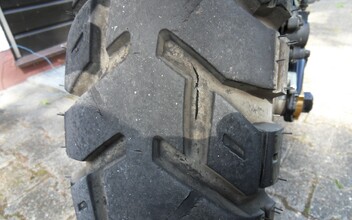

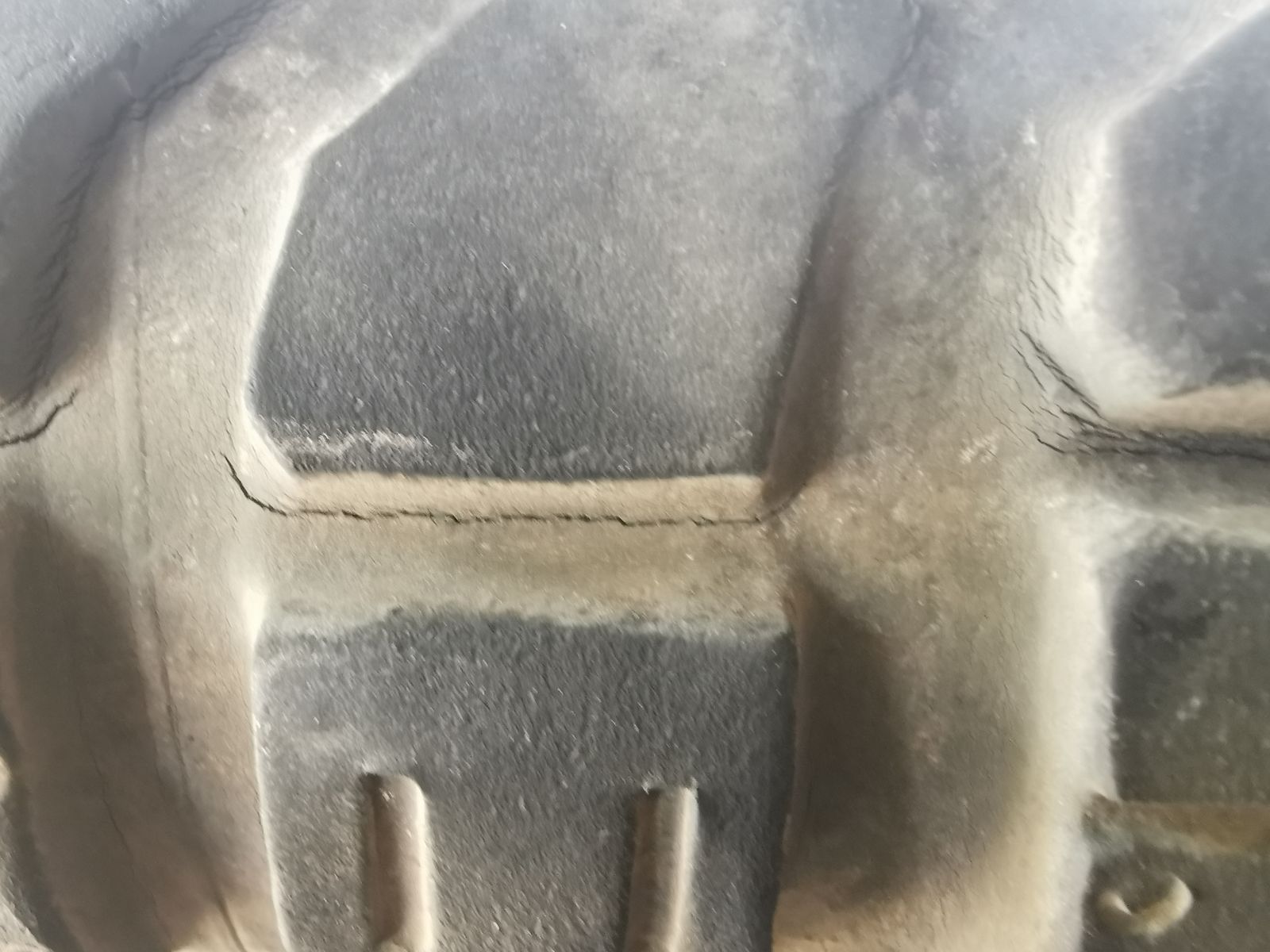

    Hallo Cristophe

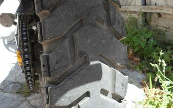

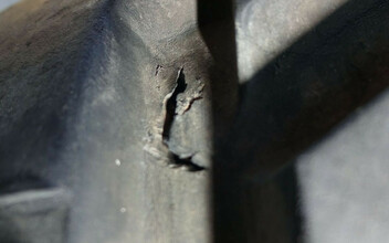

    nichts für ungut, aber was erwartest Du nach 12000 Kilometer:think:
    Da kannst Du ja froh sein das er nur Risse hat. Mein bester Straßen-Touren-Reifen hat keine 12000 Kilometer gehalten:think:
    Also ab zum Reifenhändler bevor das schöne Wetter kommt:handgestures-thumbupright::handgestures-thumbupleft:
    :zwinker:
    Grüße
  • #22

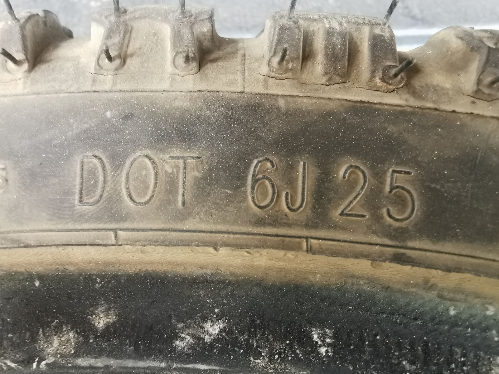

    dem schließe ich mich an. Die Laufleistung ist doch völlig ok.
    Aber Spaßeshalber trotzdem mal auch bei den neuen Reifen nach der DOT-Nr. gucken, wie alt die schon sind.
    Aufpassen, dass sie dir keinen Ladenhüter drauf ziehen!

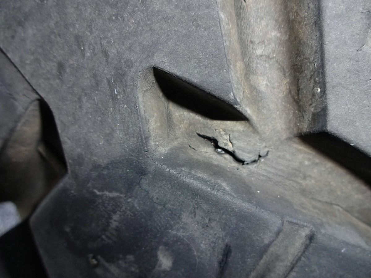

  • #23

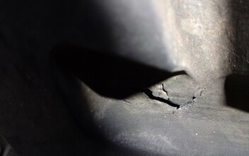

    Ich hatte auf meiner Vorgänger Maschine den Mitas E08 Roadking, welcher nach wenigen tausend km ebenfalls diese Risse aufwies. (am Vorderreifen der XRV)
    Bin ihn problemlos weitergefahren, kann aber nicht sagen, ob ggf der deutsche TÜV ggf was dagegen gehabt hätte.
    (und die Pneus waren definitiv aus aktueller Produktion).
    Bin jedoch der Meinung, dass dies nicht auftreten sollte.

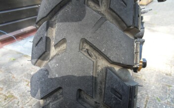

  • #24
    Kenne ich auch von "meinen" Heidenaus. Allerdings nur am Hinterreifen. Bin die auch weitergefahren. Keine Probleme.............

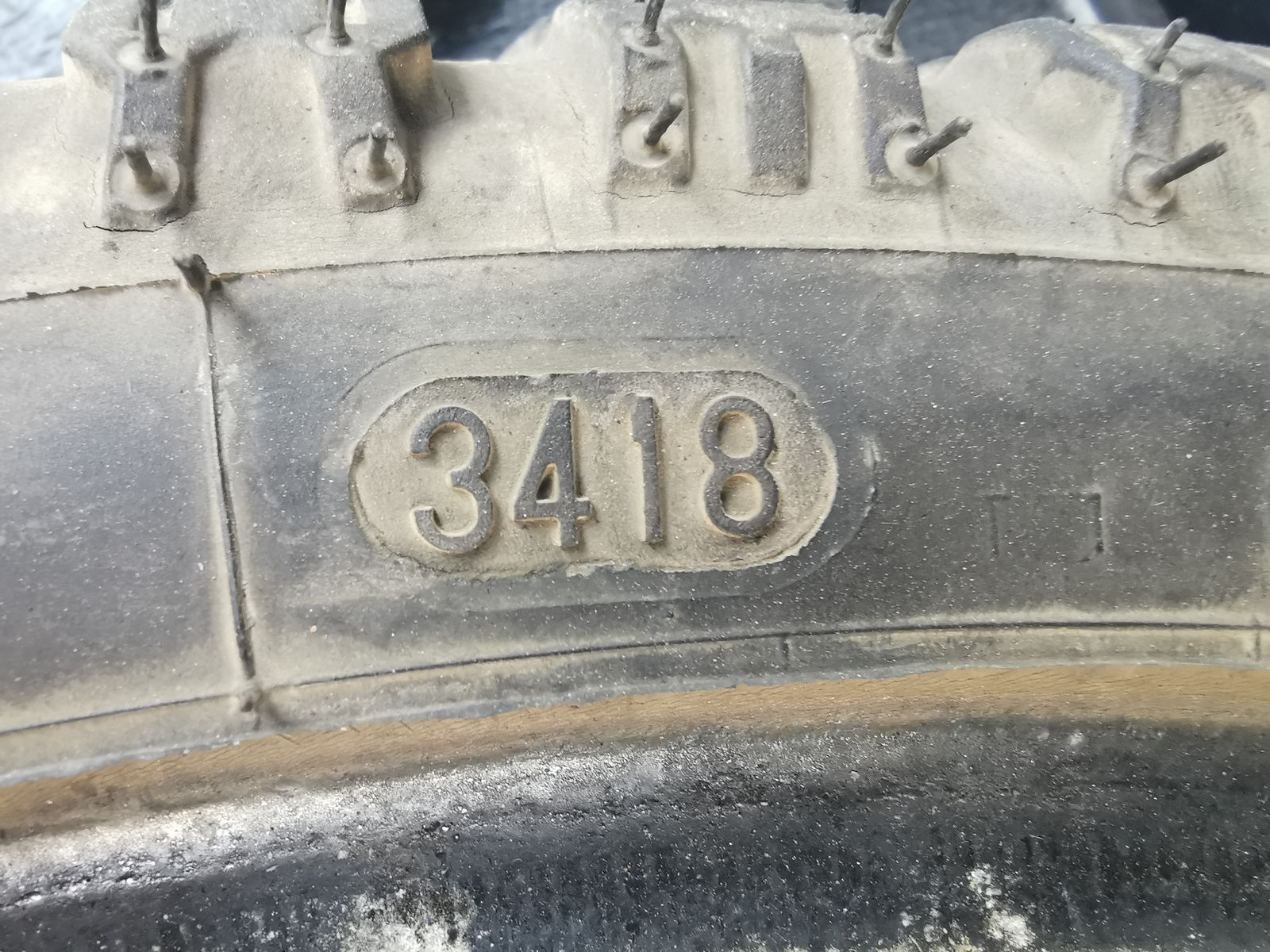

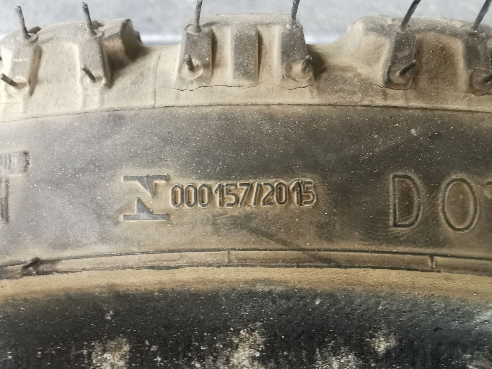

  • #25

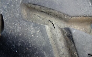

    Ein Bild von einem anderen Mitas Reifen. Das Herstellungsdatum muss nicht zwangsläufig direkt nach DOT stehen. Ich war auch schon mehrfach auf der Suche, irgendwo stand sie aber immer.
    Das mit Nordamerika..... bei denen gibt es auch Buchstaben in der DOT Nummer, soweit ich mich erinnere stehen die aber voran.
    Pip ist mit seinem Reifen vermutlich Schotter gefahren oder extrem schlechten Teer. Wenn die Profilblöcke dann noch größer sind reißen die Reifen um die Profilblöcke schon auch mal ein. Allerdings halten die Reifen dann keine 12000km.

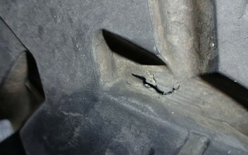

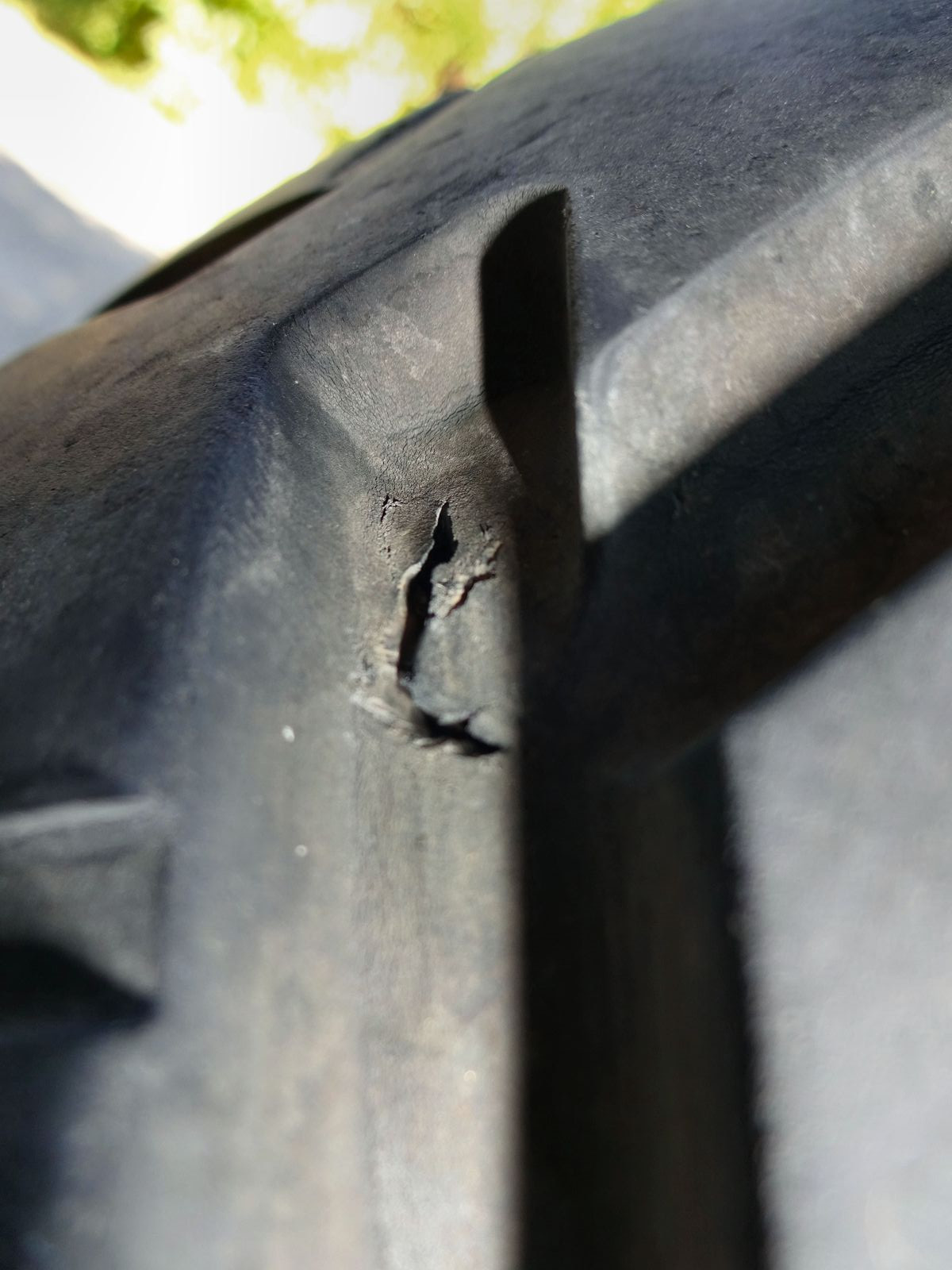

  • #30
    Der Reifen war zu dem Zeitpunkt 10 Tage alt - ich will auch gar nicht diskutieren, was er dabei aushalten musste, das hatten wir schon in einem anderen Thema hier. Ich zeigte das Foto nur, weil bereits auf die Ursache spekuliert wurde, bevor wir wussten, welche Art Risse Takis Reifen haben.
