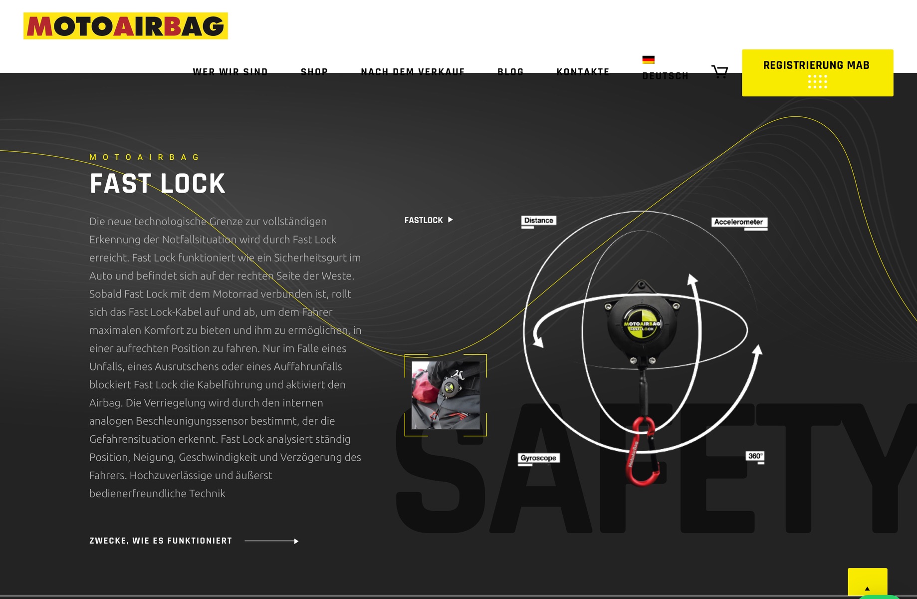

    Es gibt einen italienischen Hersteller Motoairbag mit einem pfiffigen Patent - Leine zum Aufrollen. Die Westen kommen überall gut weg ich war mit meiner auch zufrieden. Trage derzeit aber eine Alpinestars. Für den Freizeitgebrauch auf den Pferden haben wir drei Helite-Westen im Einsatz, die auf Turnieren von meinen Töchtern regelmäßig ausgelöst werden. Sind dort mittlerweile vorgeschrieben - Qualität ist hervorragend. Die Franzosen und Italiener wissen, was sie da machen.

    Aha danke. Dann könnte ich ja so ein fastlock an der Helite anbringen und hätte dann weniger Einschränkungen beim abwechselnden sitzend- und Stehendfahren?
    Da steht irgendwas mit „man soll seinen Airbag-Weste einsenden, um sie umrüsten zu lassen. Finde aber keine näheren Infos.
    Wenn es wir nen Sicherheitsgurt wie im Auto funktioniert - also rein mechanisch - müsste man den doch einfach statt der vorhandenen Reißleine einsetzen können, oder nicht?
  • #235
    Ich wage mal zu bezweifeln, daß man dazu befriedigende Infos von Motoairbag bekommen wird, wenn man eine Weste eines anderen Herstellers damit um/ausrüsten möchte.
    Von der Theorie her, könnte es schon funktionieren. Stellt sich halt auch die Frage, ob Motoairbag den Fast Lock Mechanisms separat verkauft.

    Also ich habe mir gerade mal die Technik des Fastlock angeschaut und nein, das passt nicht an andere Jacken.
    Leider

    Thomas61 das ist mir schon klar. Es ist immer ein Kompromiss zwischen früher auslösen und lang genug, um im Stehen zu fahren. ;)
    daher wäre dieser zuvor genannte Mechanismus genau das perfekte Bindeglied anstelle der Leine, die auf eine Länge fest eingestellt ist.
    Edit: hab bei motoairbag und parallel bei JA Habdels GmbH (Helite Deutschland) mal angefragt, ob man das für die Westen verwenden könnte.
