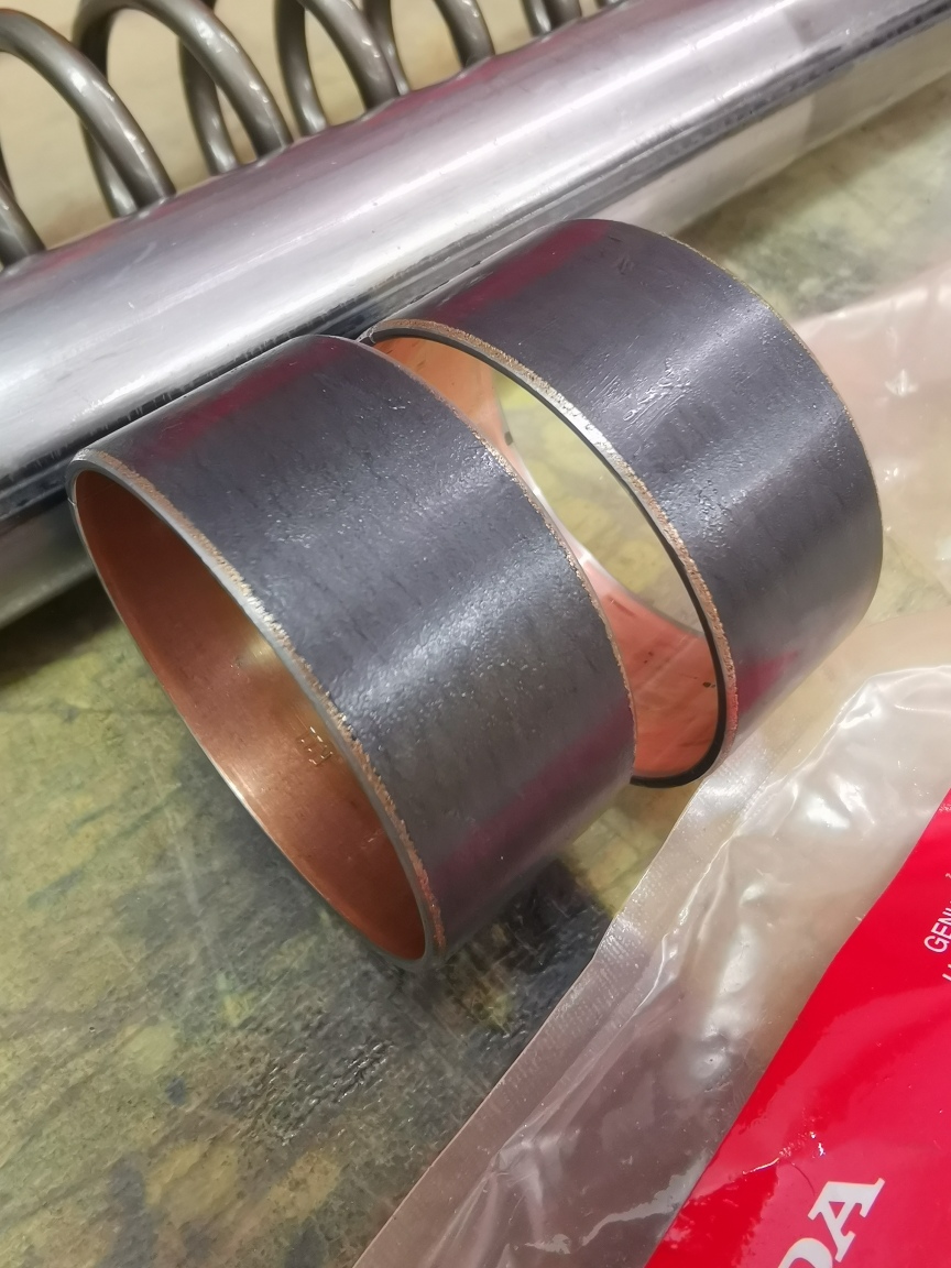

    Die Gleitflächen sind tatsächlich bei den Alten intakt.
    Das Problem ist, dass vor allem die obere Gleitbuchse im Sitz zuviel Spiel hat, dies sich auf das Tauchrohr und den Betrieb auswirkt.
    Man sieht dies auf den Bildern, denn da sind die alte und neue nebeneinander.
    Um dieses Spiel ausugleichen, machen Welche eben einen 0.05mm Ausgleichsstreifen hinter die ober Buchse in den Sitz.
    Sobald ich den Beitrag gefunden habe, verlinke ich diesen.
    Muss mich gerade erst mal um die gebrochenen Speichen kümmern, mein Urlaub ist deshalb am Arsch, da ich diese erst nächste Woche irgendwann bekomme :angry-tappingfoot:
    Hier noch ein Foto vom rechten Standrohr, mit der beschädigten Oberfläche. Diese ist vorne am Standrohr, wo auch der grössere Druck beim einfedern ist. Und noch ein Foto von der Gleitfläche die ok ist, links neu, rechts gebraucht 50 000 Km

    Das Innenrohr sollte tatsächlich überarbeitet werden, der Abtrag ist aber auch nicht normal.
    Hast du das Kippspiel zwischen Innen- und Außenrohr mal überprüft? (Bei mir waren das 7/100 bei einer Zugkraft von 100N/10kg)
    Den Verdacht auf ein unrundes Außenrohr durch die Klemmung kenne ich, habe daher mal den Innendurchmesser des Außenrohres geklemmt und frei gemessen, komme dabei auf etwa 1/100mm Unterschied. Zumindest ich kann hier keine Unregelmäßigkeiten an der Gabel feststellen.
    Unabhängig von der Tatsche dass man Gleitbuchsen austauscht wenn die Gabel zerlegt wird - die rechte gebrauchte Buchse hat auf den Gleitflächen keine Verschleißschäden die einen Austausch notwendig machen würden. Das Spiel dieser Buchse kann ich natürlich nicht beurteilen.
