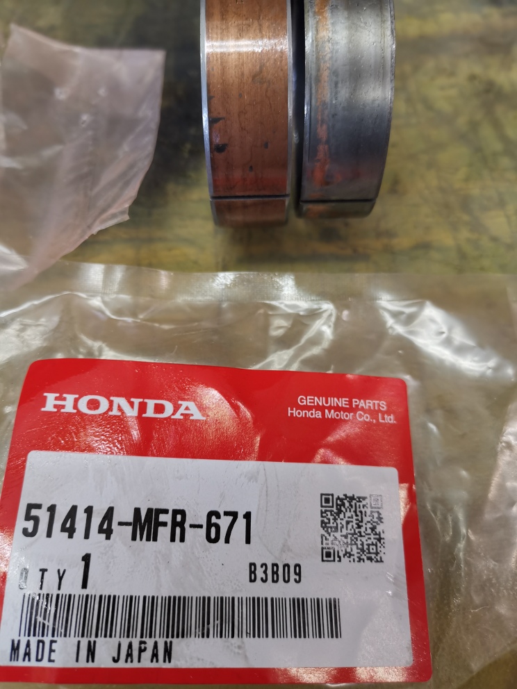

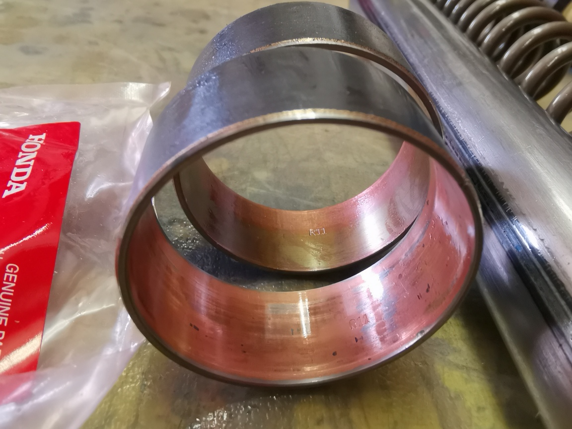

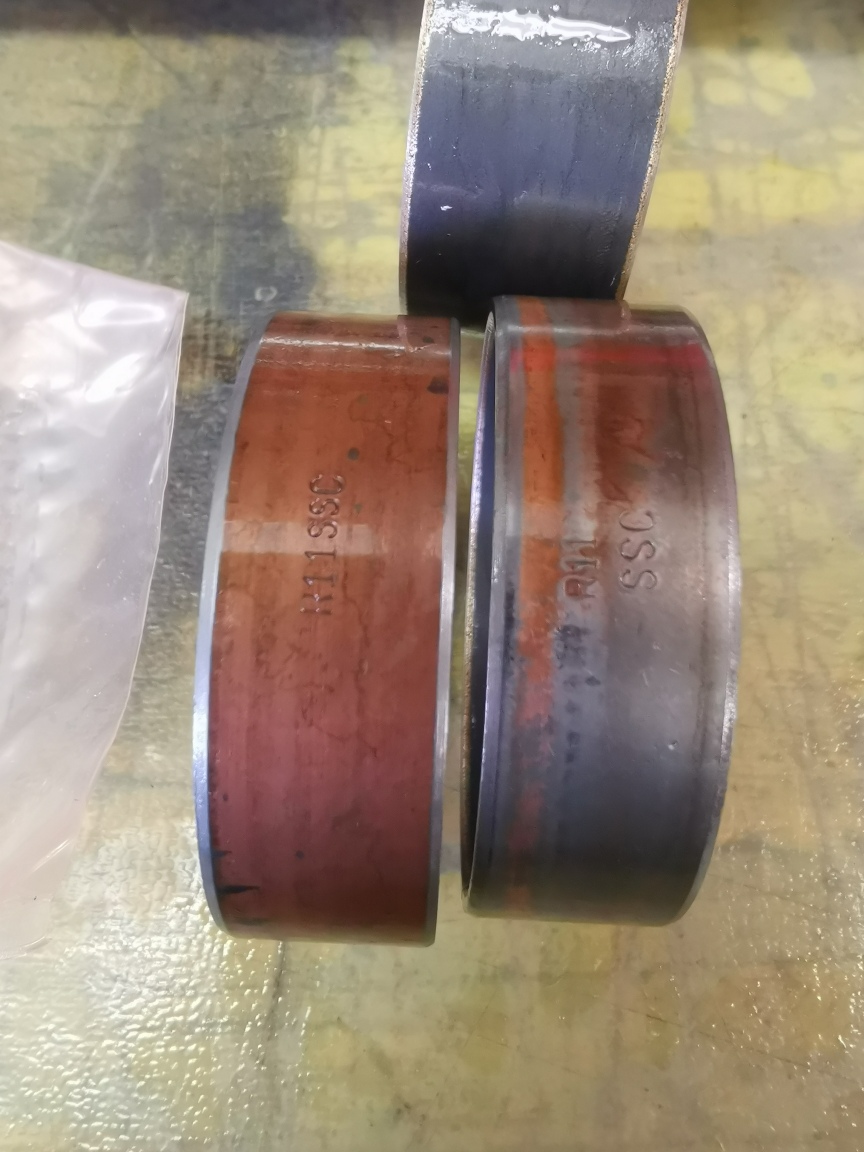

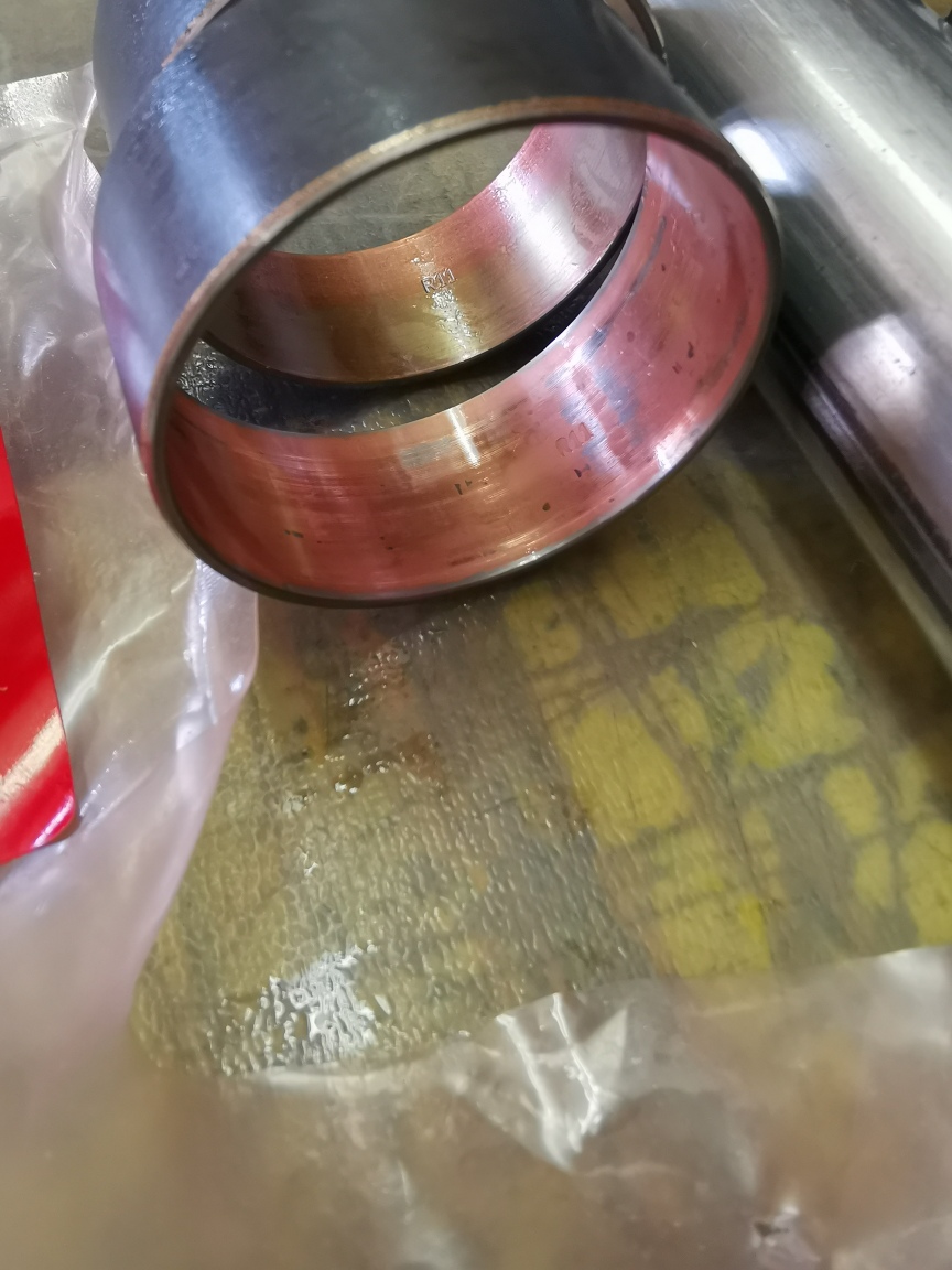

#200 Alles anzeigenDie Gleitbuchsen hatten Spuren, die gemäss meines Honda Fachhändlers nicht normal sind, mit rund 50 000 Km.
Urs wärest du bitte so freundlich ein Bild der oberen und ein Bild der unteren Gleitbuchsen einzustellen auf dem jeweils die Innen- und Außenseite der Buchse sichtbar ist.
Denn soweit auf den Bildern sichtbar ist die eigentliche Gleitfläche i.O. und nicht abgenutzt.
