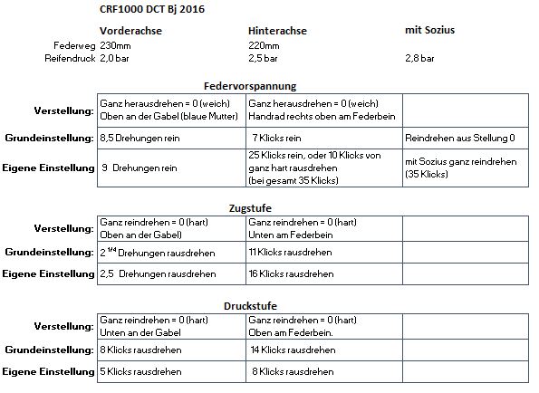

    Kurzer Update nach ca 10.000 km meist mit Sozia.
    Die Werte stimmen immer noch! Die letzten Tage sind wir viele Pässe mit sehr engen Kehren gefahren und das Fahrwerk war dabei klasse. Habe immer ein gutes und sicheres Gefühl.
    Meine Erfahrung ist, bei mir macht viel die Fahrtechnik aus. Viel Übung und Anwenden der Tipps. Letzter klasse Tipp, in der Kehre leicht am Gas bleiben und mit der Hinterradbremse leicht dosiert bremsen. Dabei mit dem Gas auf Zug halten und im Scheitelpunkt die Bremse ganz lösen und durchstarten. Geht dann sehr flüssig und das DCT schaltet dann auch nicht unerwartet (was passiert, wenn ich ganz von Gas weggehe).
    Kostet vielleicht etwas mehr Belag hinten, aber ist viel flüssiger und sicherer.
