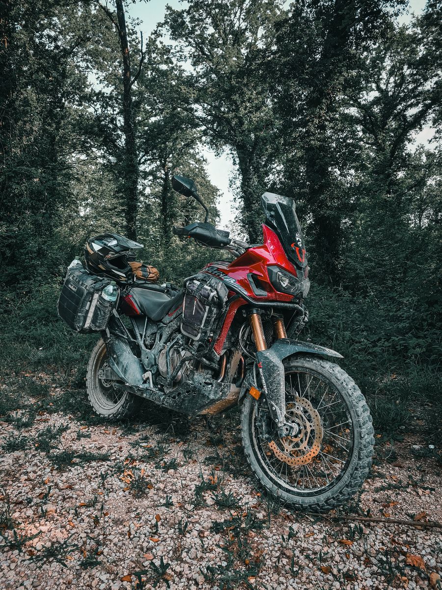

    Ich fahre auch mit Lomo Taschen. Weil die Taschen auf meinen Hepco Sturzbügel gerutscht sind habe ich die Gurte mittig annähen lassen. 👏

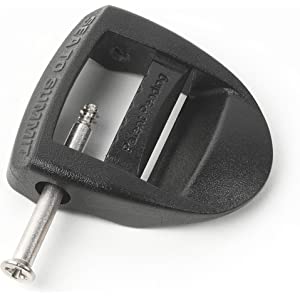

    Bei einem Umfaller ist eine Schnalle gebrochen, da gibt es bei Amazon Ersatz mit Gewindebolzen zum austauschen.

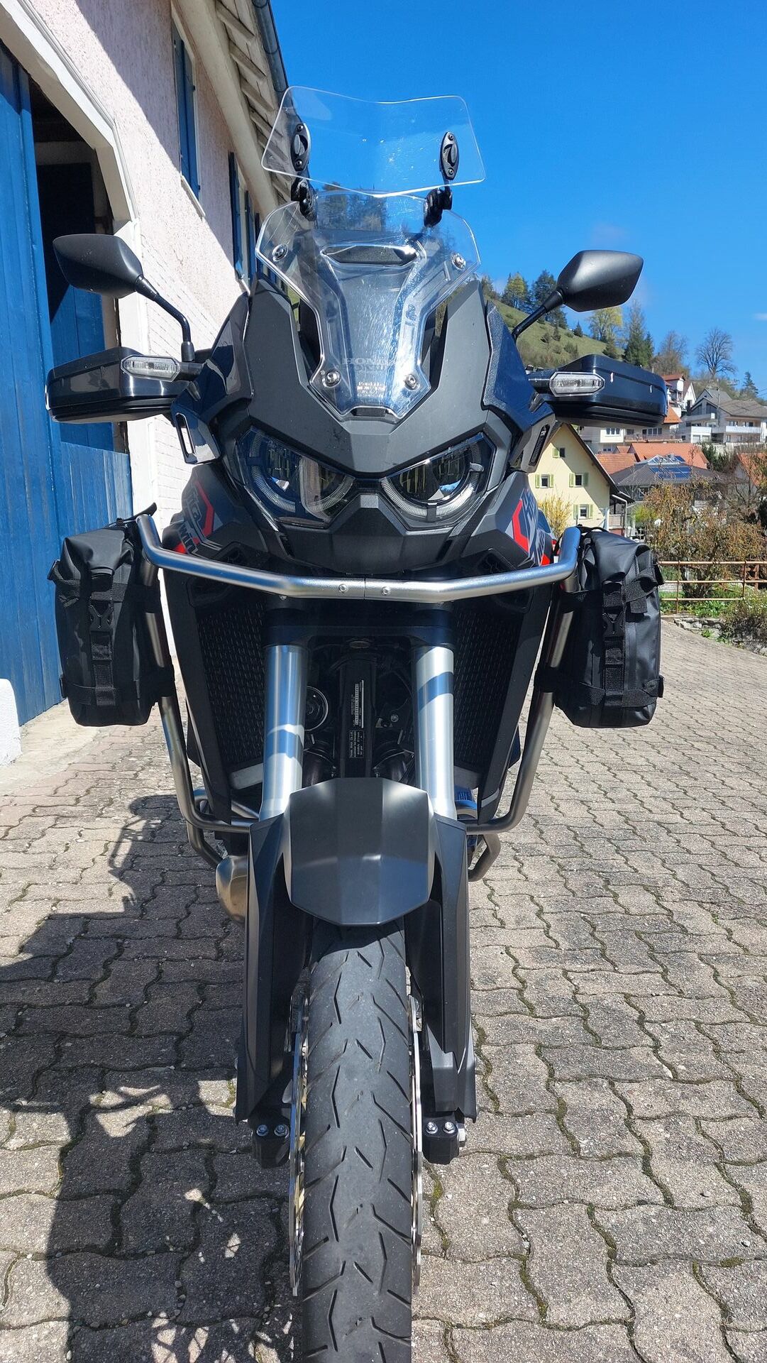

    bezüglich der Lomo Motorbike Crash Bar Dry Bags an meiner SD08 mit Touratech Sturzbügeln.
    Ich bin nun mal eine längere Strecke (schnell + langsam auf Schlaglochpisten etc) gefahren - natürlich mit vollen Taschen.
    Montieren geht, man braucht aber schon gut 3-4 Min pro Seite.
    Sie sind fest und bleiben fest - allerdings muss man die Befestigungsbänder 1 x um das Rohr (des Sturzbügels) wickeln damit sie richtig fest sind. Wenn man die Gurte festnäht (festnähen lässt) wie lion (siehe #64), geht bestimmt etwas schneller.
    Weitere Details zu in diesem Thread Beitrag #55 ff - Bilder siehe unten.

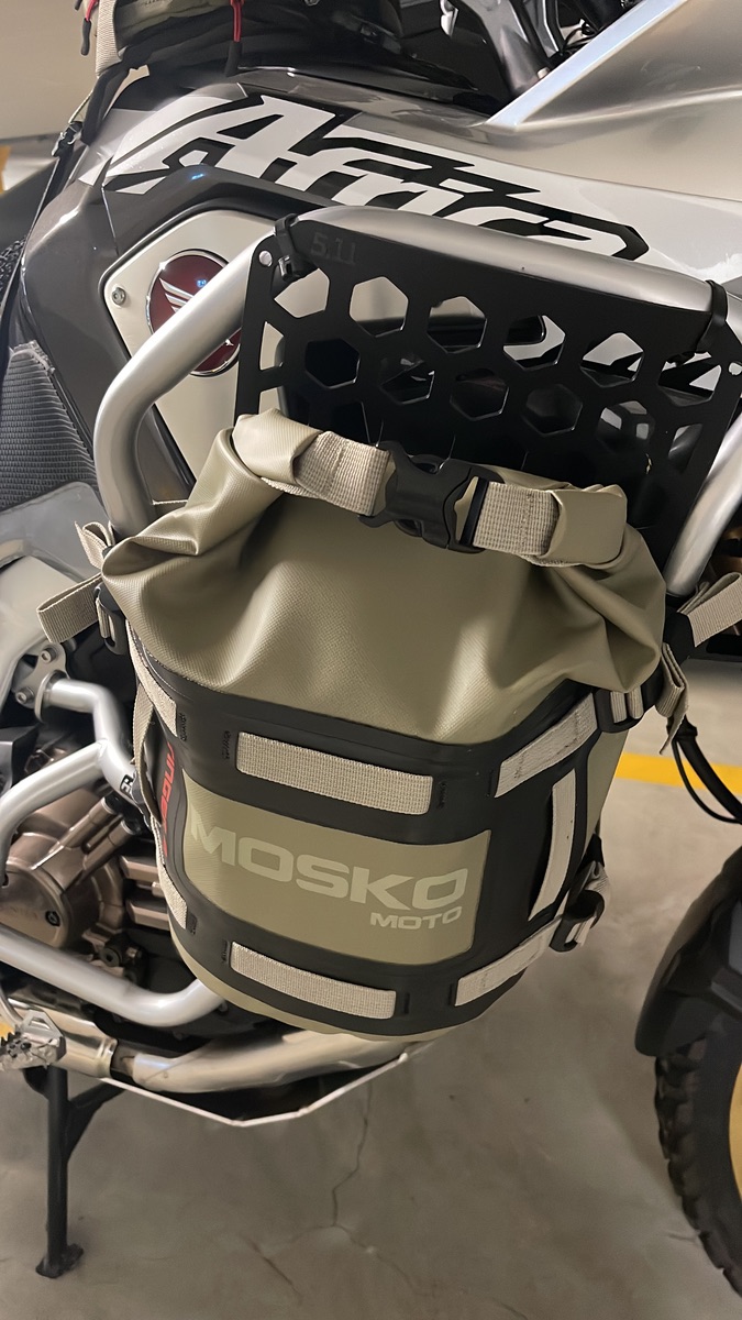

    Ich habe das bei mir so gelöst. Das sind die Stinger 8L von Mosko Moto (keine wirklichen Sturzbügeltaschen, aber kann man ja machen) kombiniert mit einem 5.11 HexGrid.
