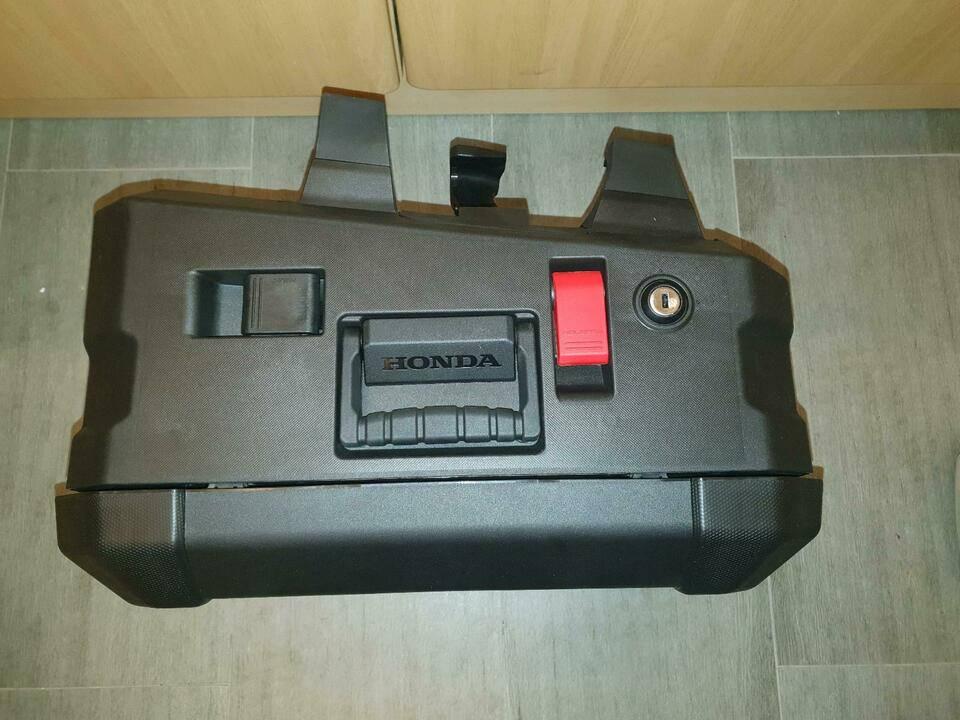

    Die SD09 wird doch fertig mit Kofferträger verkauft. Die SD08 ohne. Einen linken Hondakoffer (für die AT) solltest du links einhängen können. Bei der SD08 muss man entweder den originalen Kofferträger kaufen (den du schon hast), der ist teuer und aufwändig, oder etwas aus dem Zubehörhandel kaufen, oder etwas selbst bauen.
    Für die SD09 gibt es vermutlich im Zubehörhandel Kofferträger die am Kofferträger befestigt werden. Das sollten hier einige besitzen.
    Leihe dir mal einen linken Original-Koffer für eine Probefahrt. Beim Fahren solltest du vom Koffer nichts merken. Ich fahre immer mit linkem Koffer. Einen rechten habe ich nicht.
