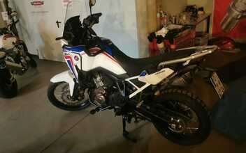

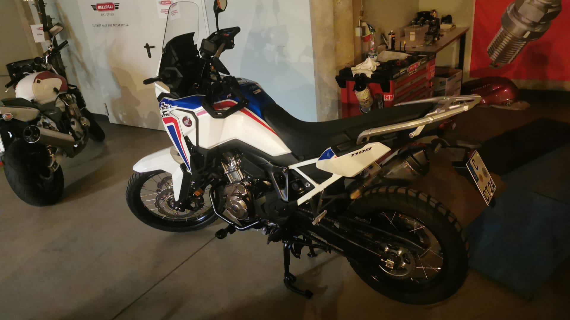

    Moin zusammen,
    ich habe nun die ersten 1000km mit meiner neuen AT hinter mir und bin vom Moped begeistert aber die Knie nerven. Ich bin 1,86 groß und habe die original Sitzbank in der hohen Position. Bei Touren >1h fangen die Knie an zu schmerzen. Über das Problem habe ich hier im Forum schon einiges gelesen aber noch keine richtige Erfolgsmeldung dazu.
    Hatte von euch einer auch Probleme mit der Sitzposition und den Knien und wie habt ihr das gelöst??

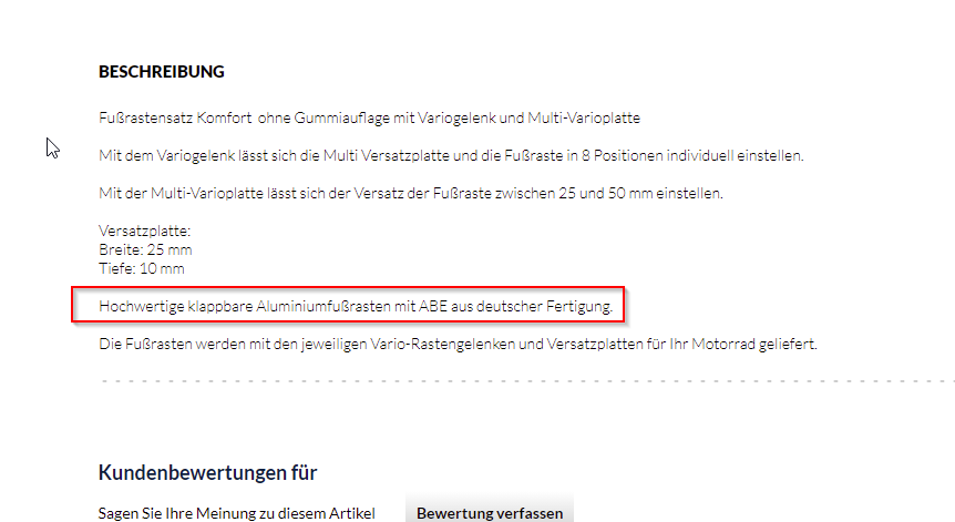

    Fußrasten kosten knapp 200 Euro bei max 5cm Veränderung https://motacc.de/fussrasten/v…uni-incl.-variogelenk?c=6 Ich habe gerade mal abgefragt ob die ne ABE haben.

    5cm sind eine ganze Menge bei Fussrasten, die meisten Tieferlegungen sind so bei 15-25mm. Da wuerde ich auch beachten, ob sich Fussbremse und ggf. Schalter so anpassen lassen, dass man sie noch erreicht.
