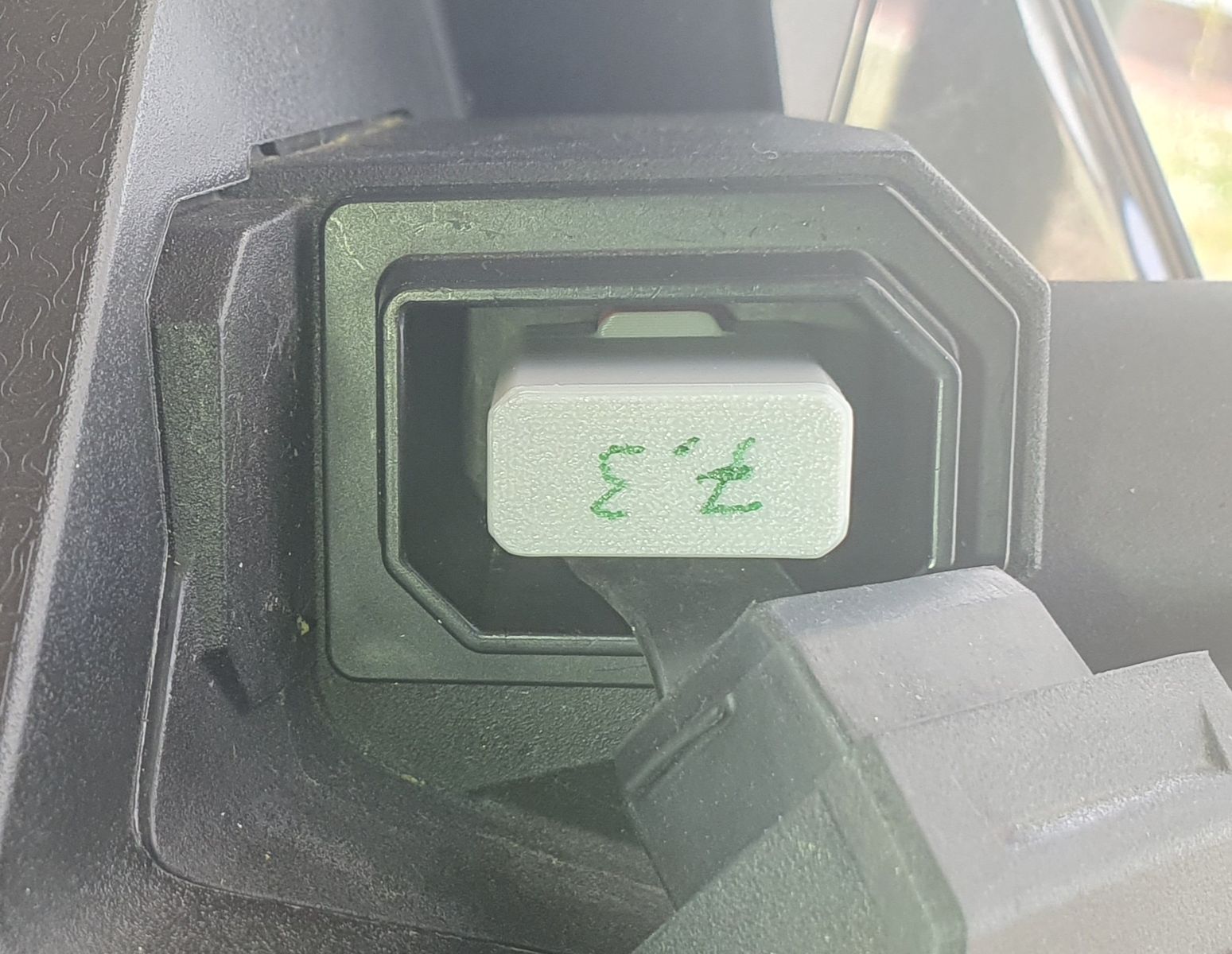

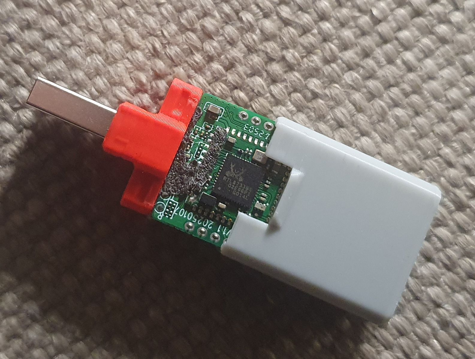

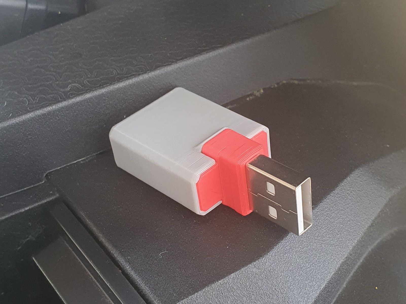

    Welches Dongle hast du? Dieses?
    Meine Theorie:
    Bei dem Dongle ist das Metallteil von dem USB Stecker gemäß USB Standard, aber das Plastikgehäuse ist größer als die maximale Maße von einem USB-Stecker.
    Africa Twin hat vor der USB-Buchse noch eine Gummidichtung in die das Gehäuse nicht reinpasst. Wieso kannst du dich dann mit dem Dongle verbinden, aber keine Verbindung zur Afrika Twin besteht?
    Die Antwort ist möglicherweise in diesem Bild:
    Die zwei mittlere Kontakte (Datenleitungen zur Africa Twin) sind ca. 1mm kürzer als die Kontakte für die Spanungsversorgung. So wird das Dongle mit Spannung versorgt und kann seine BT und WiFi Schnittstelle anbieten, hat aber keine Datenverbindung zur AT, da wenigstens einer der zwei Kontakte keine saubere Verbindung hat.
    Ich hatte genau dieses Problem mit einem anderen Aufbau, steht irgendwo in diesem Thread oben.
    Abhilfe: probiere erstmal mir einem Verlängerungskabel (mit Datenleitungen) ob dies das Problem war. Wenn das funktioniert, dann kannst du dir überlegen, ob du das Gehäuse von dem Dongle verkleinerst oder eine andere Lösung suchen möchtest.

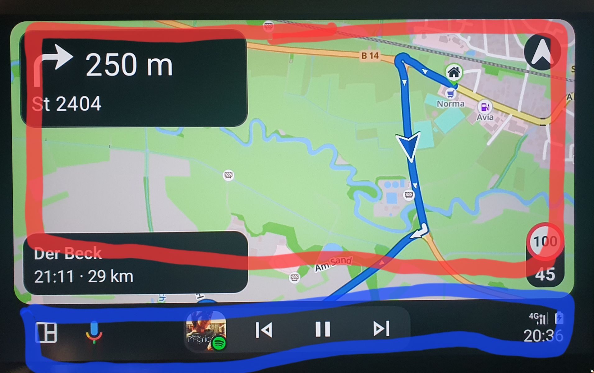

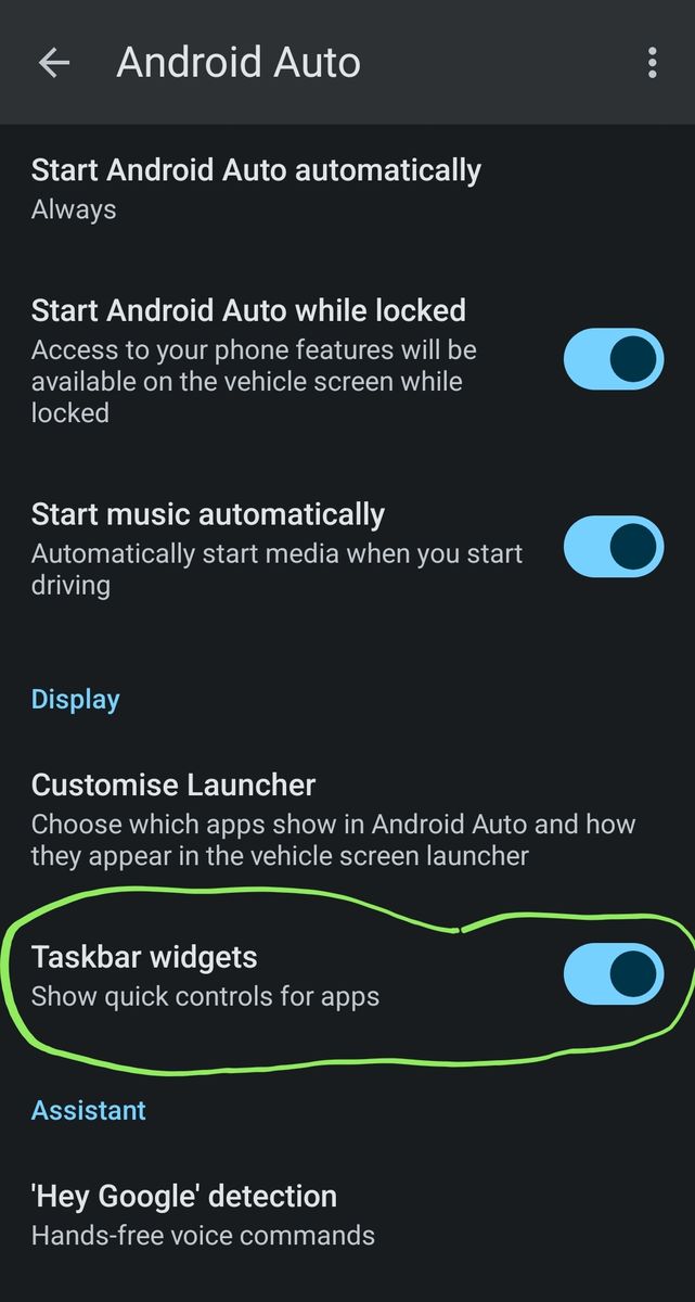

    Android Auto erlaubt mehrere Konfigurationen von dem Display. Ich benutze die mit dem "Taskbar widgets" (das ist die Zeile unten, mit dem einfachen Media-Player:
    In der Konfiguration ist das Display in zwei Bereiche aufgeteilt:
    - oben die App (Navigation - rot)
    - unten die Widgets, App-Icons usw (blau)
    Um zwischen rot und blau zu wechseln (und nur dafür meines Wissens), braucht AA die DPAD_UP und DPAD_DOWN Tasten, die bei Honda als "Long-Press" auf 🔼🔽 hinterlegt sind. Das heißt, wenn der Cursor im unteren Bereich (blau) ist, musst du einmal lang auf 🔼 drücken, damit der in den roten Bereich wechselt. Dann kannst du mit 🔼🔽 (kurz drücken) den Kursor in der App bewegen und mit ENT ein Button in der App "drücken". Um wieder in den unteren Bereich zu kommen, einfach lang auf 🔽 drücken. Probier mal die BACK und HOME (BACK lange drücken) aus - die sind auch manchmal hilfreich.
    Wenn das obere Teil vom Bildschirm im Split-Modus ist, stehen die Buttons in der Navigationsapp nicht zur Verfügung - da müsstest du zuerst in Vollbildmodus wechseln.
