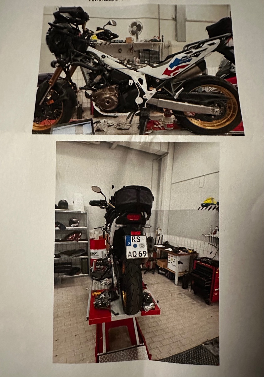

    18erAT-DCT, Update: 203.000km, Diesen Winter und auch bei milderen Temperaturen immer wieder mal, jedoch nicht immer: beim Kaltstart greift die Kupplung zeitverzögert und nicht sanft. Nach einigen Kilometern fast alles ok, sie ist nicht ganz soo sanft beim Kuppeln wie meine zweit AT mit 38.000km. Ich vermutete schon länger ein mechanisches Problem, Verdacht war die Kupplungen. Honda will bei uns je Kupplung 1500,- webike 300,-, und ein kompletter Motor in GB 500EUR (+Fracht und Gebühren: ca 900EUR) Da der Motor mit Schaltmotor, Drosselklappe, allen Sensoren und Gebern angeboten wurde stand der nach einigen Wochen in meiner Garage.
    Also beide Deckel auf, Kupplungseinheiten kpl getauscht und danach die alten Kupplungen zerlegt. Die Überraschung quasi kein Verschleiß, das Initialmaß der Kupplungen war noch in der Toleranz, leichte Spuren in den Kupplungskörben (quasi vernachlässigbar). Ursache waren die O-Ringe welche die Hydraulikzylinder in den Kupplungskörben abdichten: beide hart, oval und verschlissen. Laut Werkstatthandbuch sind diese O-Ringe zu ersetzen, jedoch gibts die nicht bei Honda, sondern nur kpl Kupplungen. Werde mal bei webike anfragen ob es die in Japan gibt.

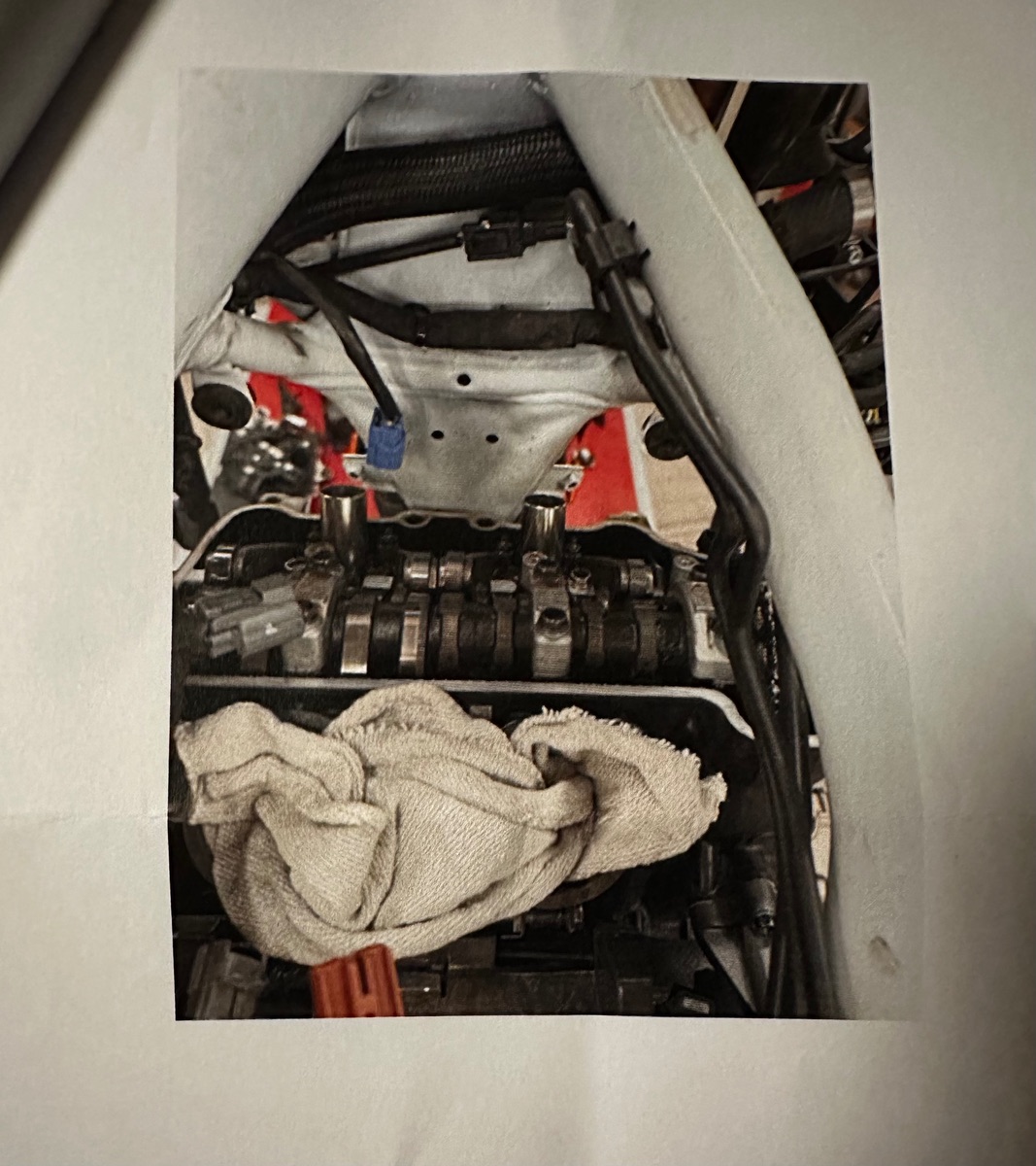

    183": grosses Drama: der erste Ausfall: nur 3km von daheim entfernt bei frostigen Temperaturen will sie nicht mehr starten und hat einige Fehlzündungen
    Diagnose: keine Kompression, Ventile sind undicht (sie hatte schon länger bei niedrigen Temperaturen ein schlechtes Startverhalten, lief aber dann normal).
    Die mittleren Kerzenstecker waren schon länger defekt, dadurch eine schlechte Verbrennung mit viel Ruß im Brennraum. Bei den Fehlzündungen hat sich der Ruß
    gelockert und auf dem Ventilsitz abgelegt: Ventile undicht: Zylinderkopf demontiert, Ventile nur eingeschliffen (Schaftdichtungen und Kopfdichtung neu, bestellt
    bei webike).
    Den Motor erstmals von innen zu sehen war schon auch interessant: Zylinder perfekt, Ventiltrieb neuwertig, Ventilsitzbreite am Limit.
