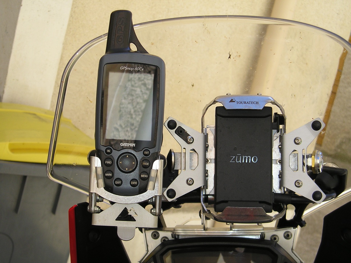

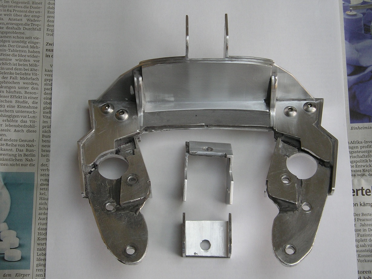

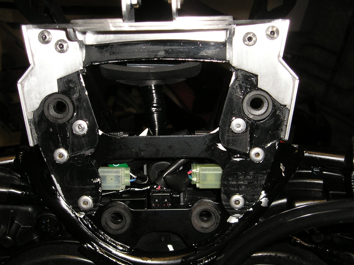

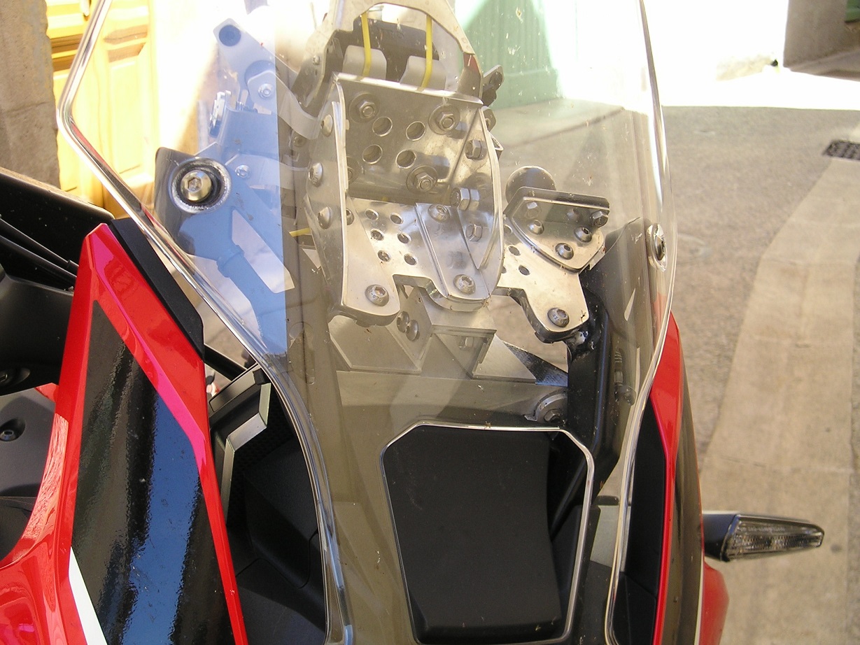

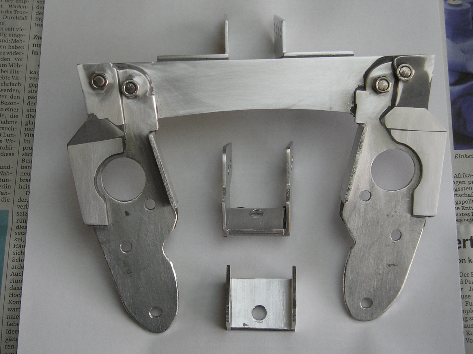

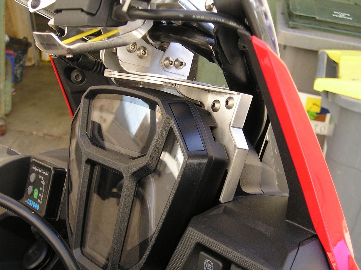

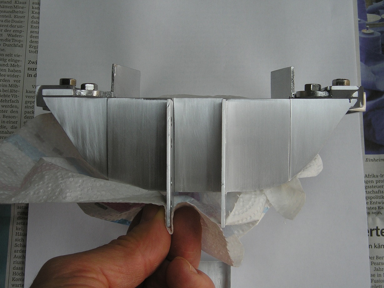

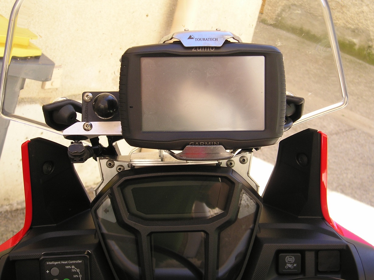

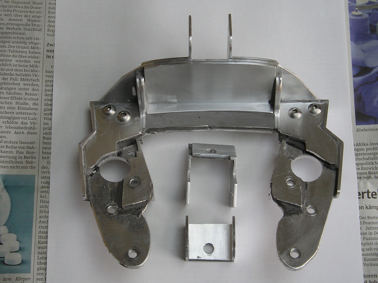

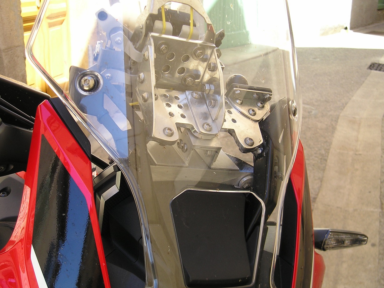

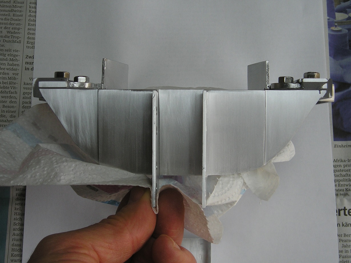

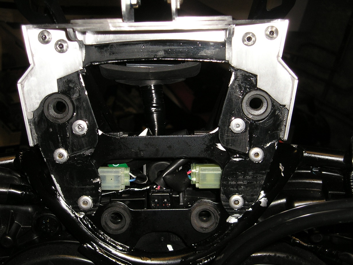

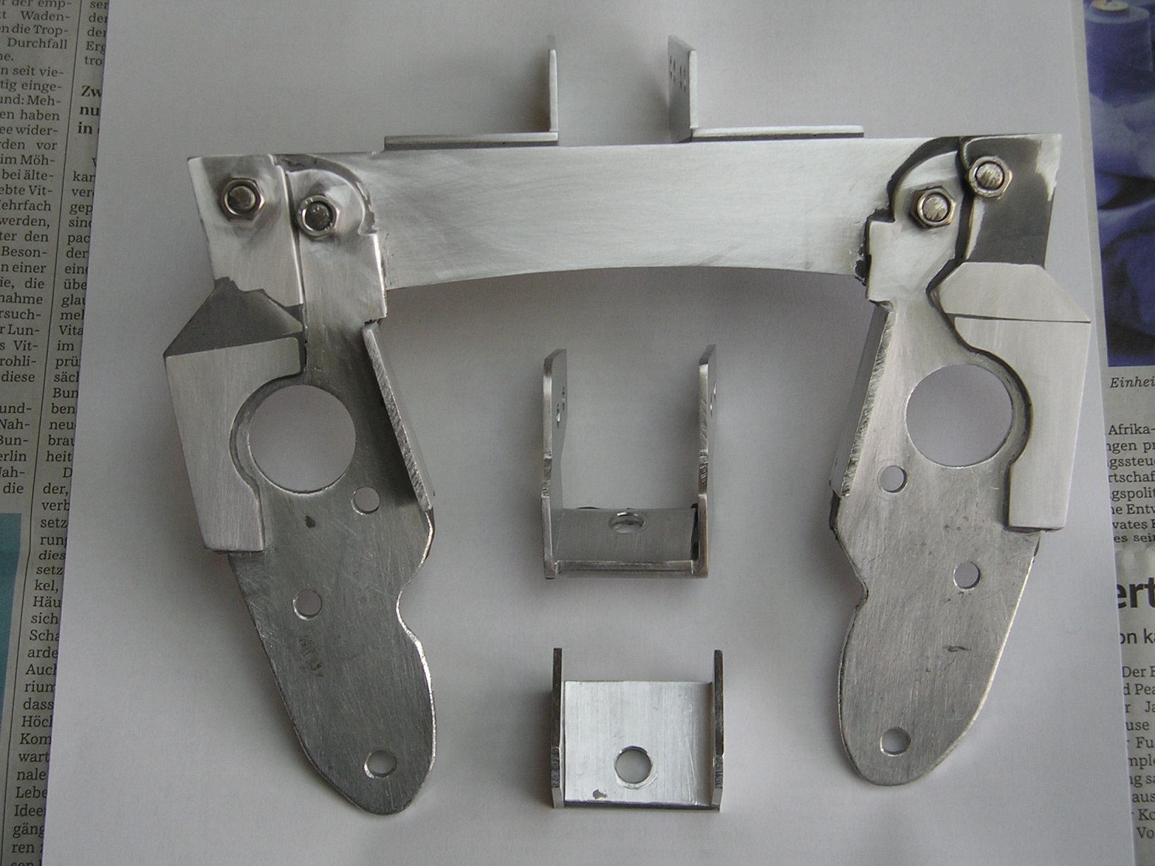

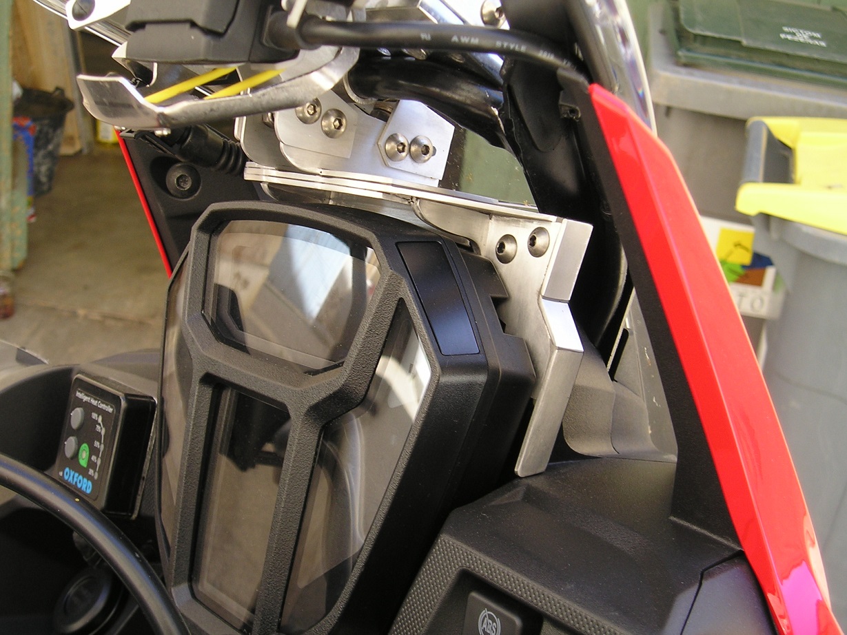

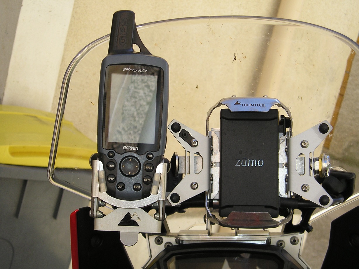

    hiermit möchte ich Euch einen anderen Lösungsansatz für das leidige Thema Wackel-GPS auf der Querstrebe vorstellen. Dies soll Euch nur als Denkansatz dienen, da meine Konstruktion sehr aufwendig ist. In einem 1. Schritt hatte ich die 6 mm Aluplatte für die Querstrebe erstellt, auf die ich dann mittels zurechtgeschnittenem Alu-Winkel-Profil vom Baumarkt (vorletztes Bild) die Halterung für die Original-Touratech-Halterung geklebt/geschraubt habe. Die 6 mm Aluplatte ist an 3 Stellen mit der Querstrebe verschraubt. Dafür habe ich die der Touratechhalterung beiliegenden Schellen verwndet. Das ganze ist sehr stabil, aber mit dem ZUMO dann auch nicht wirklich leicht. Nach nur einer Fahrt war klar, dass das so nicht geht. Deshalb habe ich dann die Konstruktion (Bilder 1 - 3) entworfen, die den Instrumententräger mit der mittleren Schelle für die o. g. 6 mm Alukonstruktion verbindet. Nach den Testfahrten muss ich sagen, dass das "Geweih" mit der Scheibe und den Navis jetzt absolut wackelfrei ist. Die 2. Konstruktion besteht aus 3 mm Alu-Flachprofil und 2 mm Alu-Winkelprofil verklebt und geschraubt.
    Mir persönlich war eine Abstützung an der Verkleidung mal ganz abgesehen von der Optik zu heikel, da ich nicht weiß, wie sich auf Dauer der Fixpunkt für die Verkleidungsverschraubung den Scherkräften gegenüber verhält.

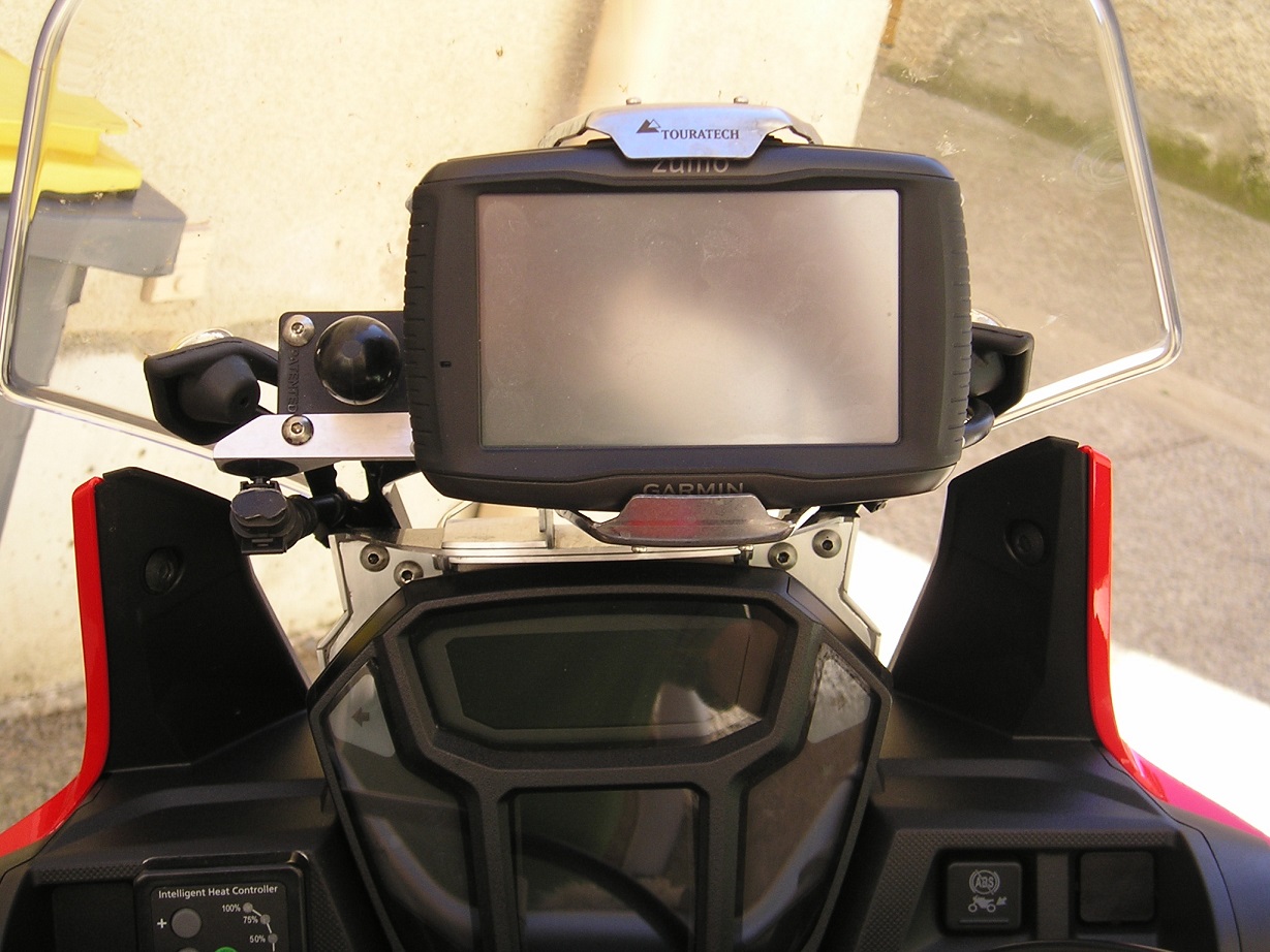

    Die beiden letzten Bilder werde ich gleich nachschieben, diese zeigen die wechselseitige Befestigung verschiedener Navis, statt des 60Cx kann z. B. auch eine Actioncam befestigt werden, da die Befestigung über RAM-Mount erfolgt.
    [attachment=0]P1013016-80.jpg[/attachment]
    [attachment=1]P1013017-60.jpg[/attachment]
    [attachment=2]P1013018-60.jpg[/attachment]
    [attachment=3]P1013045-60.jpg[/attachment]
    [attachment=4]P1013159-60.jpg[/attachment]
    [attachment=5]P1013161-60.jpg[/attachment].
    Ulli
    [attachment=0]P1013163-60.jpg[/attachment]
    [attachment=1]P1013164-60.jpg[/attachment]
    So hier die beiden letzten Fotos.
    Ulli

    Die Konstruktion ist eine Eigenkonstruktion, die ich demnächst mal hier vorstelle, z. Zt. liegt mein Zumo noch wg. eines Garantiefalls beim Händler, deswegen kein Foto mit Zumo möglich. Die Intention für diese Art der Konstruktion war, dass ich wahlweise mein 60CX Outdoor-Navi oder/und das Zumo und eine Aktioncam einsetzen kann. Für die Straßennavigation ist sicherlich das Zumo geeigneter, aber für das 60er habe ich die topografischen Karten 1:25.000 für Südfrankreich, und die Track-Back-Funktion beispielsweise arbeitet einwandfrei.
    [attachment=0]Navis.jpg[/attachment]
    Ulli
