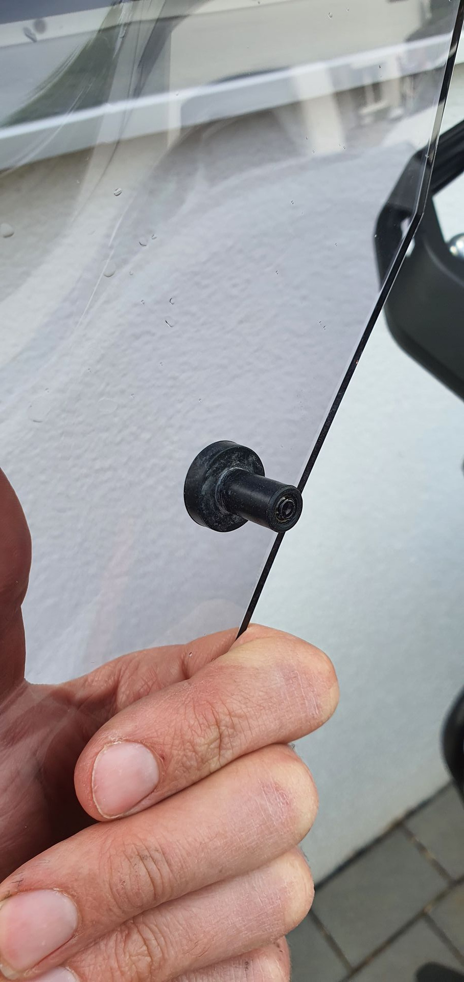

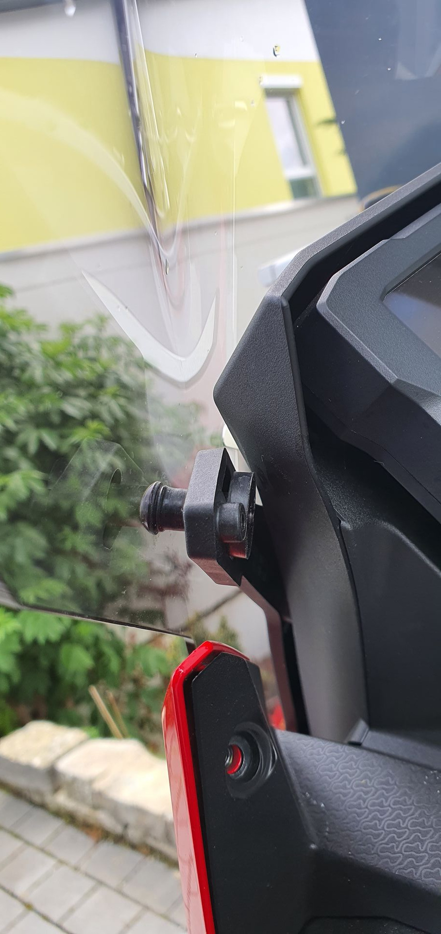

Also ich habe jetzt nochmal alles probiert was mir eingefallen ist, die Scheibe lässt sich aber mit dem gelieferten Material nicht montieren.
Ich habe einige Bilder mit angehängt, es funktioniert so aber einfach nicht. Wenn ich die Scheibe versuche an die vier original Hülsen zu schrauben, würde die Scheibe sehr stark spannen. Geht so leider gar nicht. Habe schon dem Verkäufer Bescheid gegeben und Montag geht das Ding zurück. Ärgerlich!

Werde es gleich nochmal ausprobieren. Habe mir nochmal die original Bilder auf der Ermax Seite angeschaut und da sieht es auch danach aus, dass die Ermax Hülsen mit dem fetten Gummiteller in Richtung Scheibe verbaut sind. Ergo müssen die dann irgendwie in den original Hülsen verschraubt werden.Ich werde berichten
Eine Möglichkeit wäre noch die original Hülsen drin zu lassen und dann entsprechend der Anleitung zu montieren. Da müsste man vermutlich den Gummi der Ermax Hülsen etwas stauchen und dann hoffen, dass 2, 3 Schraubenumdrehungen in der original Hülse möglich sind.

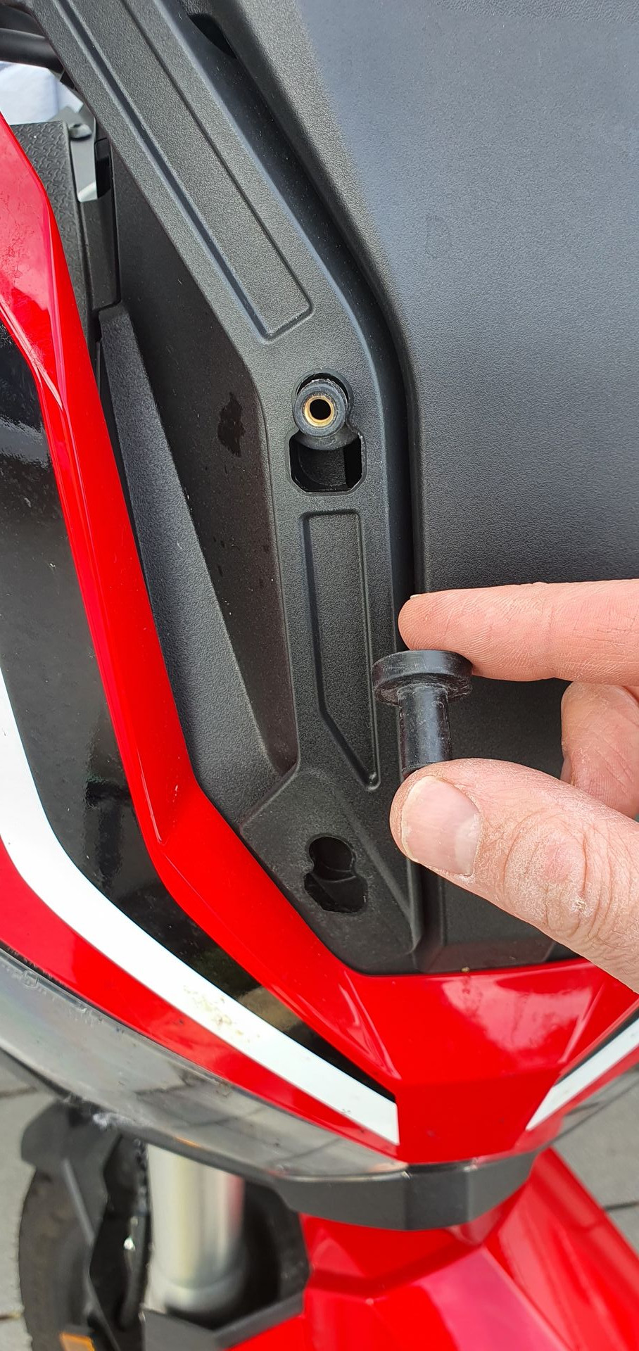

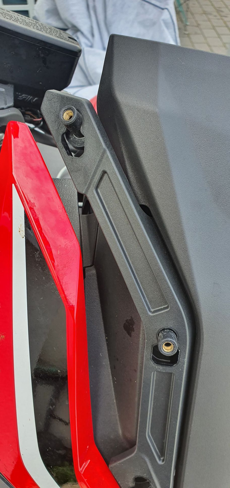

Nee nee, das ist schon die für die SD08! Auf der Verpackung und Montageanleitung steht das ja auch mit drauf.
Die Halterung der SD08 hat letztlich auch 6 Vorrichtungen für Schrauben, nur sind da eben nur 4 Stück mit den entsprechenden Hülsen bestückt.

auf der hoffentlich bald endenden Suche nach einer Scheibe, bei der mir mit meinen knapp 2 Metern nicht die Ohren beim Fahren abfallen, liegt aktuell die Ermax Toruing Scheibe bei mir auf dem Tisch.
Allerdings lässt mich die Montageanleitung etwas fragend zurück.
So wie das dort dargestellt ist, kann das an der SD08 nicht funktionieren. Hat jemand von euch die Scheibe verbaut und einen Tipp für mich, wie er / sie das gemacht hat?Einzige Möglichkeit welche ich aktuell sehe ist, die original Befestigungshülsen zu entfernen und die Ermax Hülsen in entgegengesetzter Richtung zum Montagevorschlag einzusetzen und die Scheibe dann daran zu befestigen.

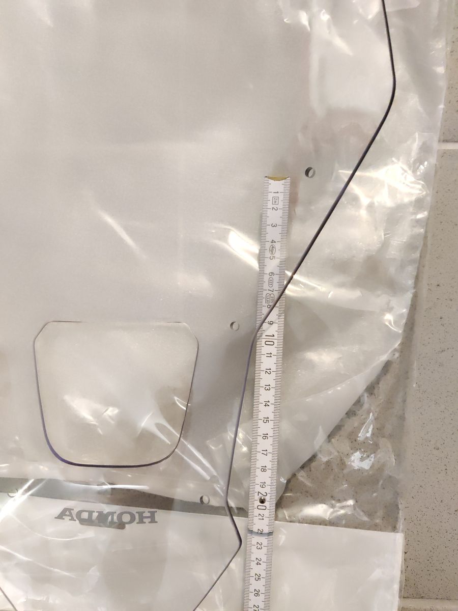

Wow, klasse, vielen Dank Lisij,
kannst du bitte mal die Abstände der oberen beiden und unteren beiden Löcher messen? Also im Prinzip Loch oben rechts zu Loch oben links und Selbiges mit den unteren Löchern?
Vielen Dank
Grüße
Stubbi
Das wäre super
