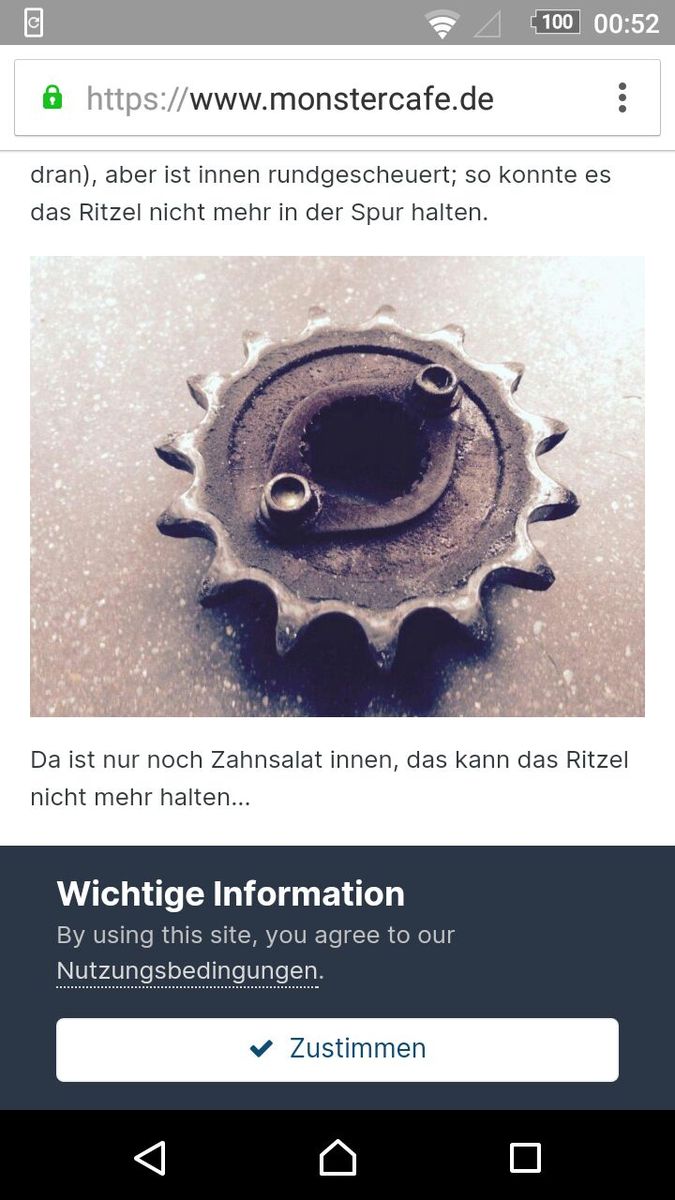

    Ne Freundin von mir hat mich vor Jahren ganz aufgeregt angerufen, dass an ihrer Monster (79x, die mit dem Auspuff oben) die Kette an der Schwinge schleift.
    Tatsächlich, diese Schliff an der Innenseite. Aber wie kann das passieren? Dazu müsste sie vom Ritzel gesprungen sein, was sie nicht ist.
    Nach Demontage der Ritzelabdeckung stellten wir fest, dass das Ritzel sich auf der Welle verschieben, gar abziehen ließ.
    Warum? Sicherungsblech aufgearbeitet!
    Wie kann das passieren?
    Kette zu stramm.
    Beim einfedern hats die Einarmschwinge verzogen, Kette lief schräg, dadurch seitliche Belastung auf das Sicherungsblech....
