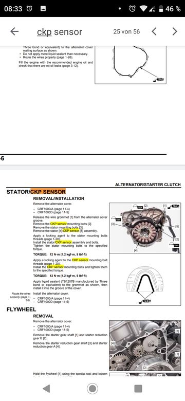

#58 Alles anzeigenWas verstehst du unter Austastlücke?
Schau einfach mal ins WHB 4-3....
Den Rest kannst du dir auf jedem handelsüblichen Oszi in der Realität anschauen.
#59 Alles anzeigenSchau einfach mal ins WHB 4-3....
.... Also ich komme mit dem WHB in der Rubrik nicht weiter.
