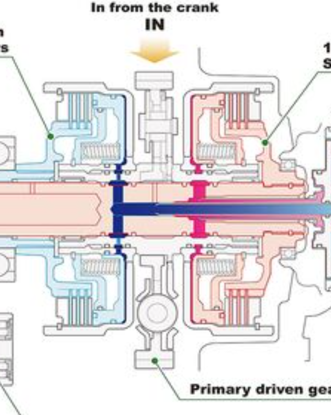

    Hallo Ul1,
    Hydraulik hört sich schwer nach hydraulischem Getriebe an, beim DTC wechseln Aktuatoren die Gänge, hydraulisch wird nur die Kupplung betätigt. So gesehen schon etwas Hydraulik, wenn auch nur vom Motoröldruck.
    Drum auch der separate Ölfilter für den hydraulischen Teil.
    Th
  • #42
    Ich mag mich irren, aber ich sehe da zwei über eine Hydraulik schliessende und über Federkraft öffnende Kupplungen. (Rot und Blau). Das erklärt für mich die offenen Kupplungen bei Motorstillstand und deshalb auch die Feststellbremse. Und das da ein zweite Pumpe mit eigenem Filterkreislauf für diesen hydraulischen Druck sorgt, nehme ich einfach mal an. Auch dass dieser Druck eingestellt werden kann, erscheint mir logisch. Die hydraulisch beaufschlagten Flächen erscheinen mir riesig. Denke viel mehr als drei bar sind nicht nötig.
    JMTC.
    Allzeit gute Fahrt.
    Daniel
