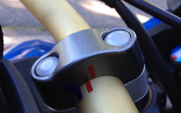

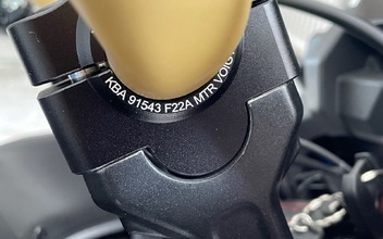

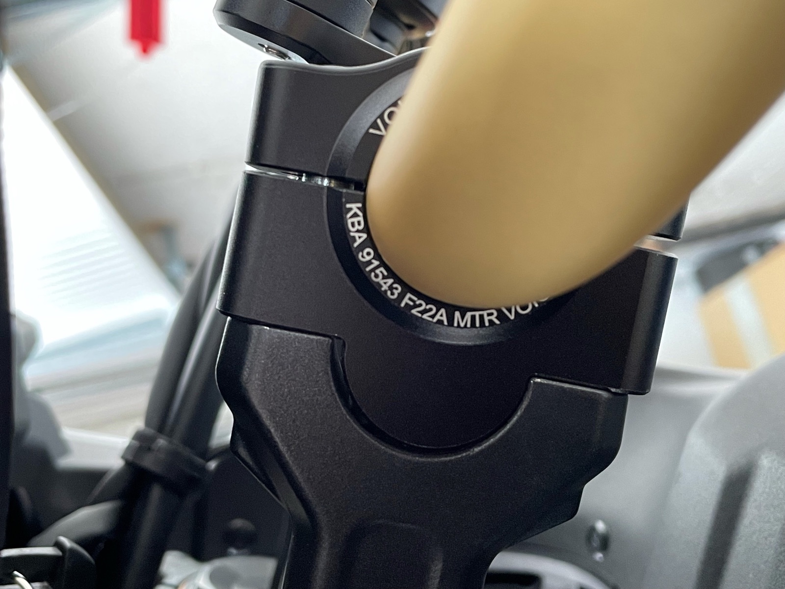

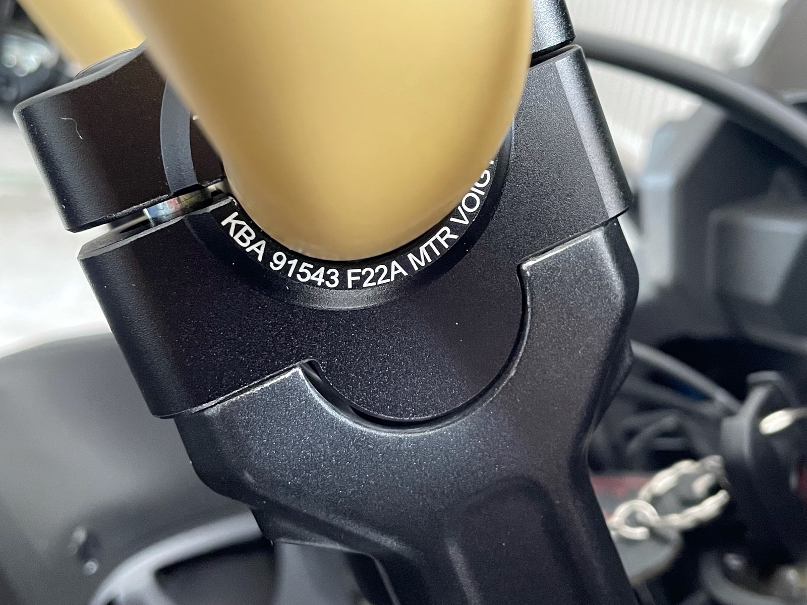

#34 Habe mir gestern die Erhöhung von Voigt (30mm, gerade) bestellt...
zum festschrauben: kannte das bisher so dass man die über Kreuz stück für stück anzieht und dann mit Drehmoment... ihr sagt hier nun zuerst die vorderen (zum Tacho hin), dann die hinteren (zum Tank)? Interessant... das wird ja mal eine schiefe Klemmung
Gruss
balu069
#36 Habe mir gestern die Erhöhung von Voigt (30mm, gerade) bestellt...
Gruss
balu069
Richtig. Wie im Werkstatthandbuch beschrieben. Erst die vorderen (richtung Tacho) auf BLock. Dann die anderen. Da ist dann nichts schief.
#37 Richtig. Wie im Werkstatthandbuch beschrieben. Erst die vorderen (richtung Tacho) auf BLock. Dann die anderen. Da ist dann nichts schief.
Es sieht schon asymmetrisch aus
(Klemmung vorn/hinten), ist aber richtig so
