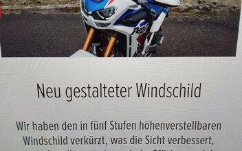

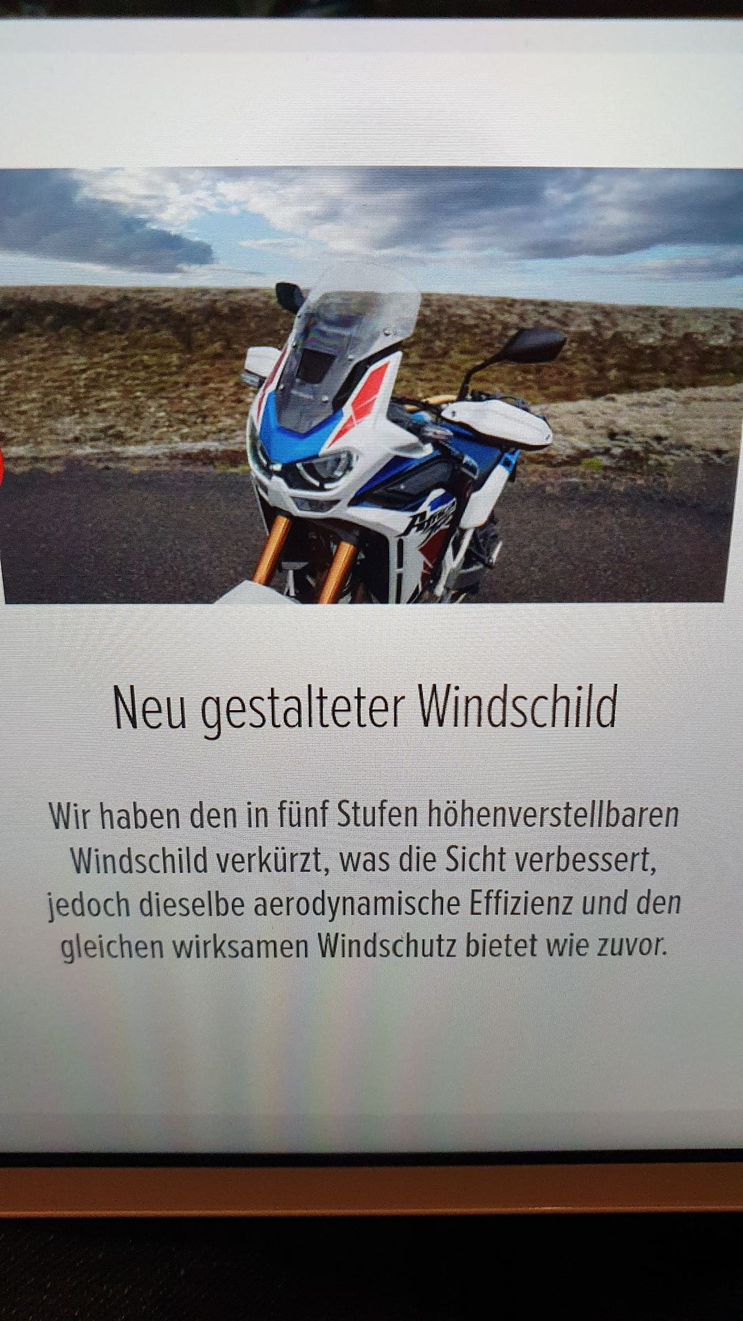

    Bei einer zukünftigen ATAS würde ich wohl das nun serienmäßig kleinere WIndschild auf eine Zwischengröße zum noch kleineren Sportwindschild einkürzen. Das Gute an der ATAS ist eben, dass das Windschild dort höhenverstellbar ist. Dies vermisse ich z.B. hin und wieder bei meiner 790. Hatte ich dies ja eben vorher auch auf der Multi und den GSn.

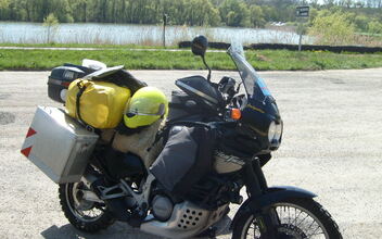

    SD08 ganz ohne Scheibe, Tacho 210. Helm fliegt nicht weg.
    Verglichen habe ich bisher Shoei J-Cruise, GT Air, NXR, Neotec ii, Ex-Zero. 1-4 stehend im freien Wind sehr leise, 5 sehr laut. SD08 ohne Scheibe: 1-4 mit zunehmender Geschwindigkeit zunehmend lauter, 5 extrem laut. Mit einer an den Fahrer angepassten Scheibe (zZ Puig) und Tunnelverstopfung: 1-4 sehr leise, 5 sehr laut.
    Der EX-Zero sieht aus wie ein Crosshelm. Ich hatte ihn mit Sonnenschild.

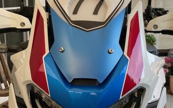

    Habe zwar mit dem Tourenpaket die hohe Scheibe mitbekommen, aber nie montiert.
    Die hohen habe ich höchstens auf Leihmopeds gestestet. Mit 197 würde ich behaupten, dass der Winddruck mit der kurzen auf der Brust, mit der hohen am Helm arbeitet. Da ist mir Ersteres eindeutig lieber.
    Habe nie Probleme damit, auch nicht auf der Autobahn. Vielleicht würde ich mit der hohen + Spoiler was merken, aber ich sehe da keine Notwendigkeit. Die Übersicht mit der kurzen Scheibe ist viel besser ... und die AT sieht meiner Meinung nach so auch deutlich besser aus!

    Fährst du quasi mit der originalen Minischeibe von Honda.
    Die habe ich gerade drauf u finde sie perfekt vom Sichtfeld her.
    Bin auch 196 und um den Wind drüber zu leiten wäre ein extrem hohe Scheibe nötig.
    Fährst du mit der kurzen Scheibe quasi alles. Autobahn, Touren, Urlaub etc ?
