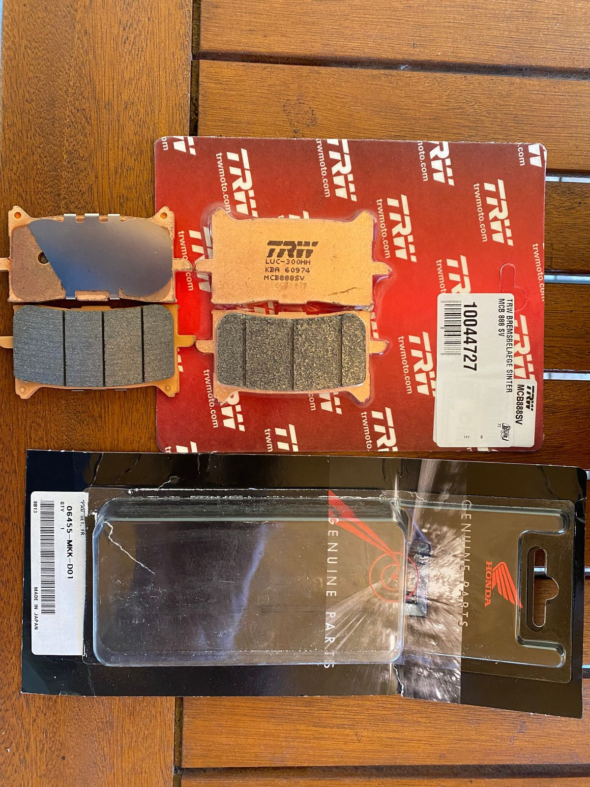

    Honda Beläge:
    KFM:
    https://www.kfm-motorraeder.de…-teile?itemid=06455MJPG52
    Bike-Parts:
    https://www.bike-parts-honda.d…SATTEL/96070/F_11/2/35051
    Zubhör-Beläge bei Louis, Polo oder sonstwo im Netz
    Ich habe schon mehrmals bei kfm bestellt (kommt halt noch der Versand dazu) war/bin sehr zufrieden.
  • #15
    Super danke dir ;)
    Blöde Frage noch : Sind die vorderen und hinteren identisch oder sind dies unterschiedliche Beläge?
  • #16
    Morgens mal ne Karotte essen, besser gucken können, und feststellen : da sind zwei drin rnthalten , sorry ^^:thumbup:
    (liegen rücklings übereinander)
    Es würde auch wenig Sinn machen da zwei unterschiedliche Belage an einer B-Scheibe zu fahren .
    Und auf der Seite sind B -belage für vorne und hinten angeführt. Die Bremsscheibe ist auch kleiner hinten, und hat ca eh nur ca 20% Wirkung beim Bremsen, 80% ca vorne. Weil da auch die gesamte Bremslast draufliegt
    2 Mal editiert, zuletzt von Wildhog ()
  • #17
    Ich würde diese Bleche testweise rausschmeißen und schauen, ob sich was ändert
  • #18

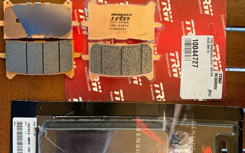

    .... Und jetzt weißt du warum ich keine Zubehörbeläge mehr verbaue.
    Die Originalen sind im Paar pro Scheibe.
    Für vorne brauchst du also 2 Paar, bzw 2 Packungen.
    Die hinteren Beläge sind mit den vorderen nicht identisch. Aber auch hier ist die Verpackung ein Paar.
    Und ja, auch ich habe die "schlechten" Zubehörbeläge welche unfahrbar waren, letztendlich auf einer Scheibe mit einem originalen kombiniert. Dann war wenigstens Bremswirkung vorhanden. Was die ABE dazu sagt, kann ich nicht sagen. Empfehlen würde ich es auch nicht unbedingt. Aber ausprobieren kannst du es ja.
  • #19
    Mal eine kurze Frage: Warum sollte man überhaupt andere Berläge als die orginal Beläge nehmen?
    Die orginalen kosten: Hinten 54,30€ und Vorne 2x 54,30€; zusammen 162,90€ (dieses Jahr beim HH beszahlt). Vorne und hinten sind unterschiedlich; und sie haben bei mir 30Tkm gehalten. (Also ca. 54,30€/10Tkm, zum Vergleich kosten Reifen ca. 250€/10Tkm)
    Die orginalen passen gut zu den Scheiben, und die Bremswirkung ist nicht zu lasch und nicht zu bissig; genau richtig.
