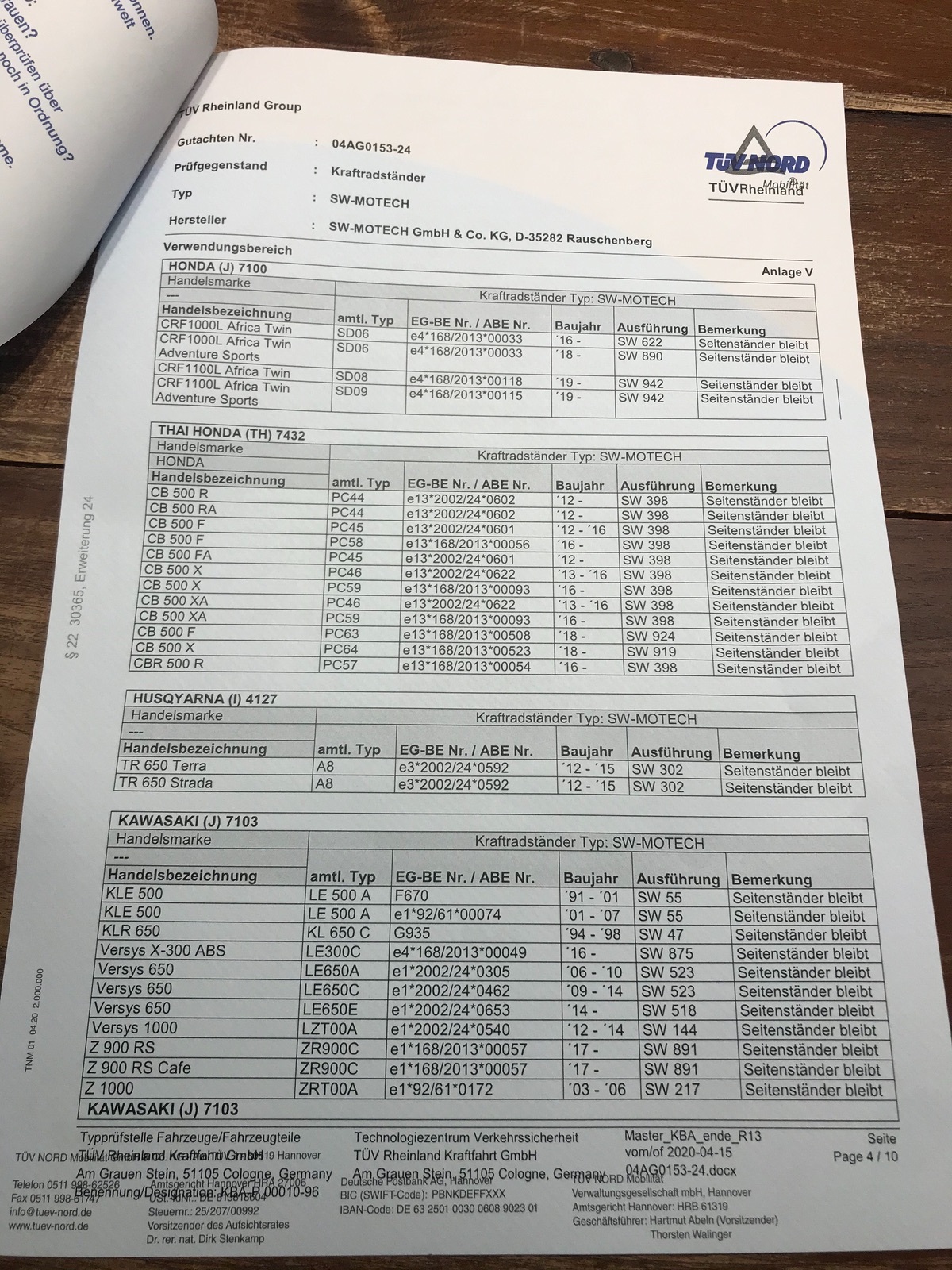

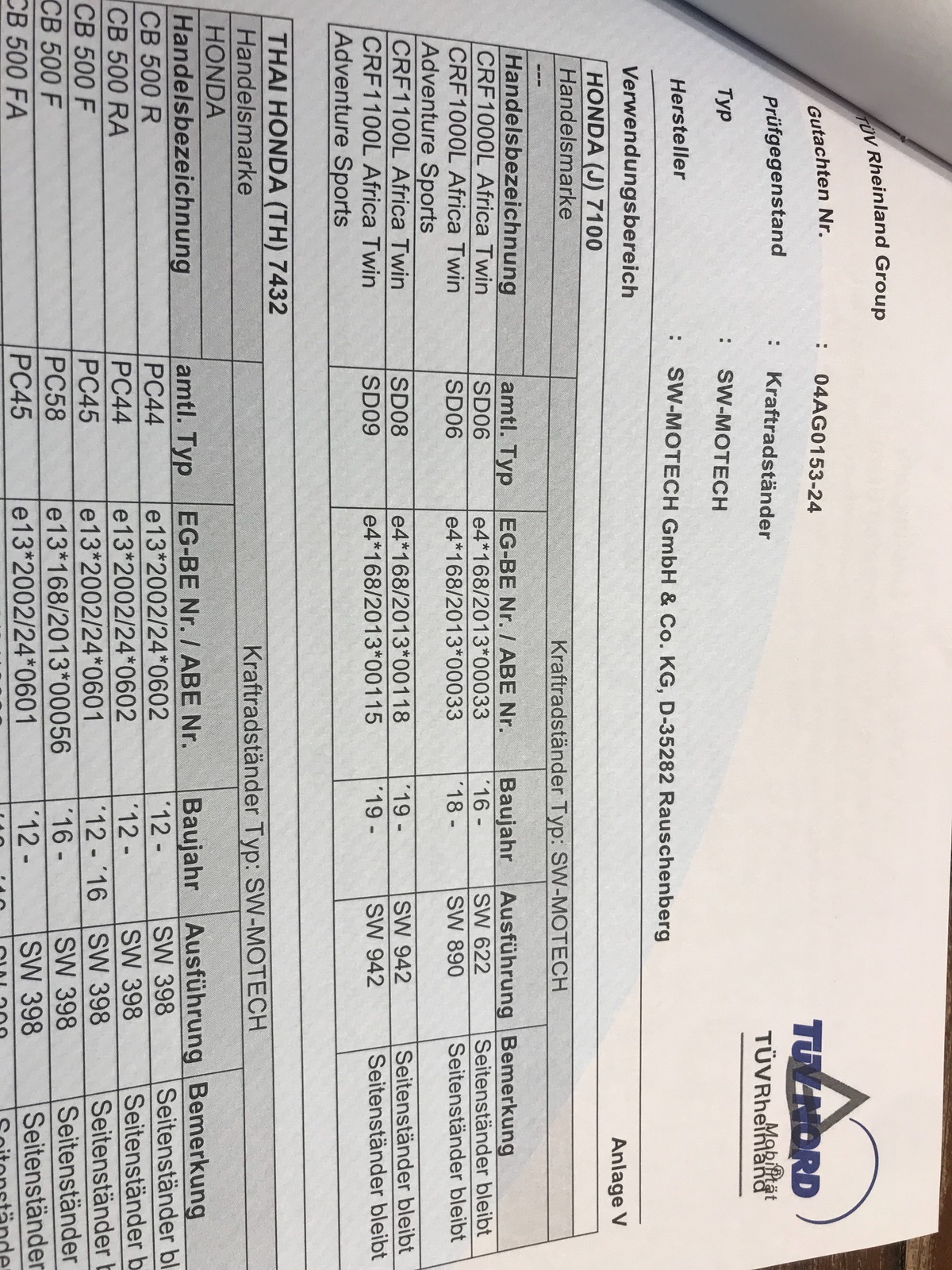

    OEM Hauptständer ist bereits bei der Fahrzeughomologation genehmigt worden und daher ohne zusätzliche ABE verbaubar.
    Aftermarket Hauptständer benötigen die ABE
    BerryBlack wenn du den § 61 StVZO gelesen hast, dann weist du auch welche Vorschriften zur Anwendung kommen.
    Servus Andreas,
    wenn Du Original-Teile des Herstellers verwendest, benötigst Du keine ABE, da diese bereits in der Typen-Freigabe enthalten sind (wie z.B. Hauptständer, hoher Windschild, Alarmanlage mit Wegfahrsperre/Zündunterbrechung usw.).
    Sobald Du Zubehörteile verwendest, benötigst Du eine ABE, in welcher die Unbedenklichkeit für Dein Mopped überprüft und bestätigt/freigegeben wurde/wird.
