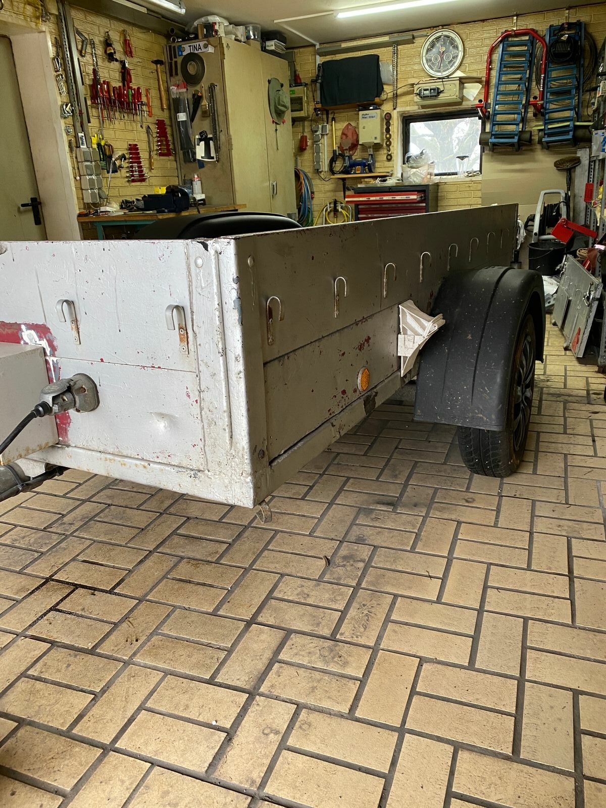

Umbau PKW Anhänger zu Motorradanhänger ( Zwei in Eins )

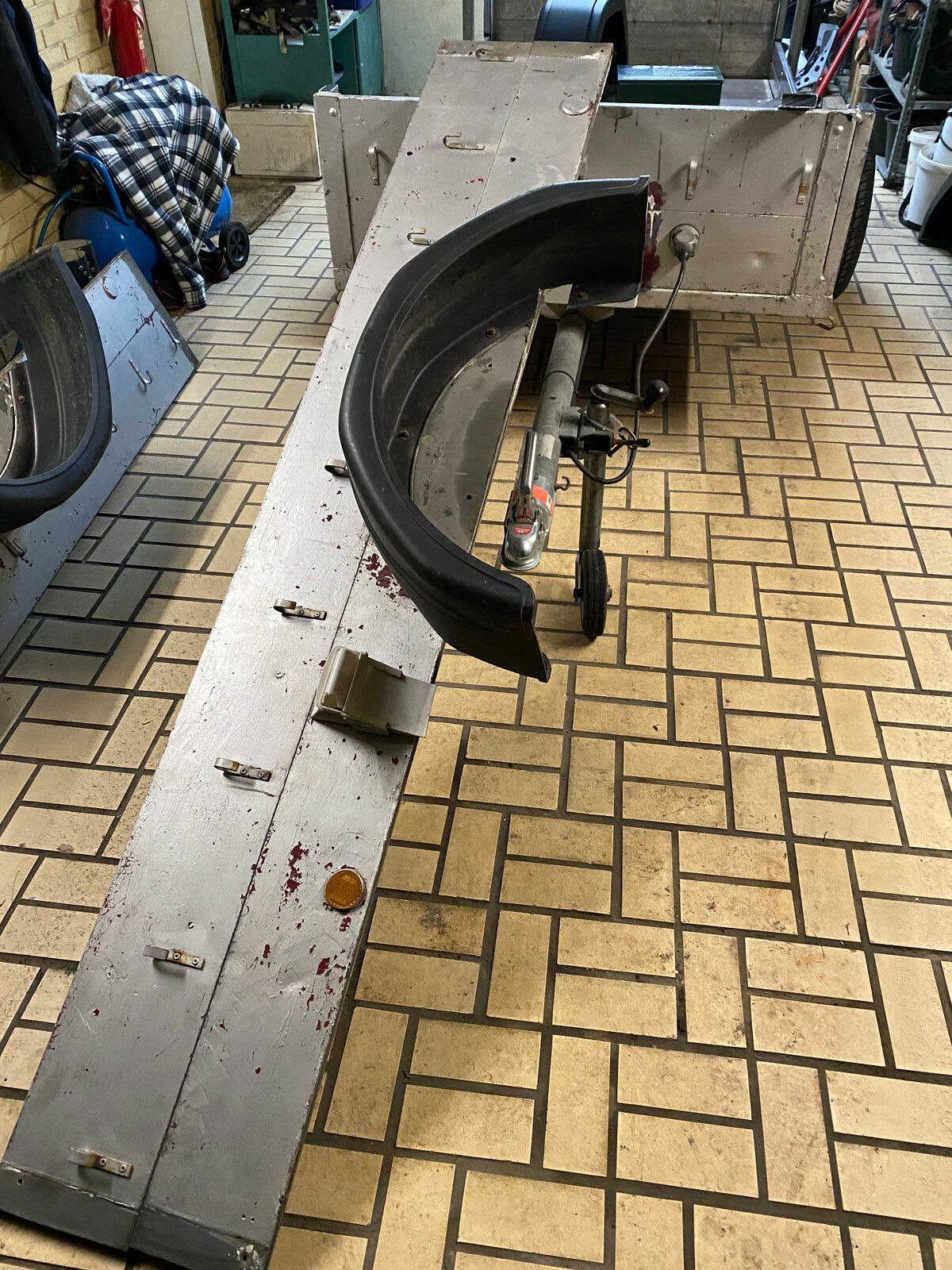

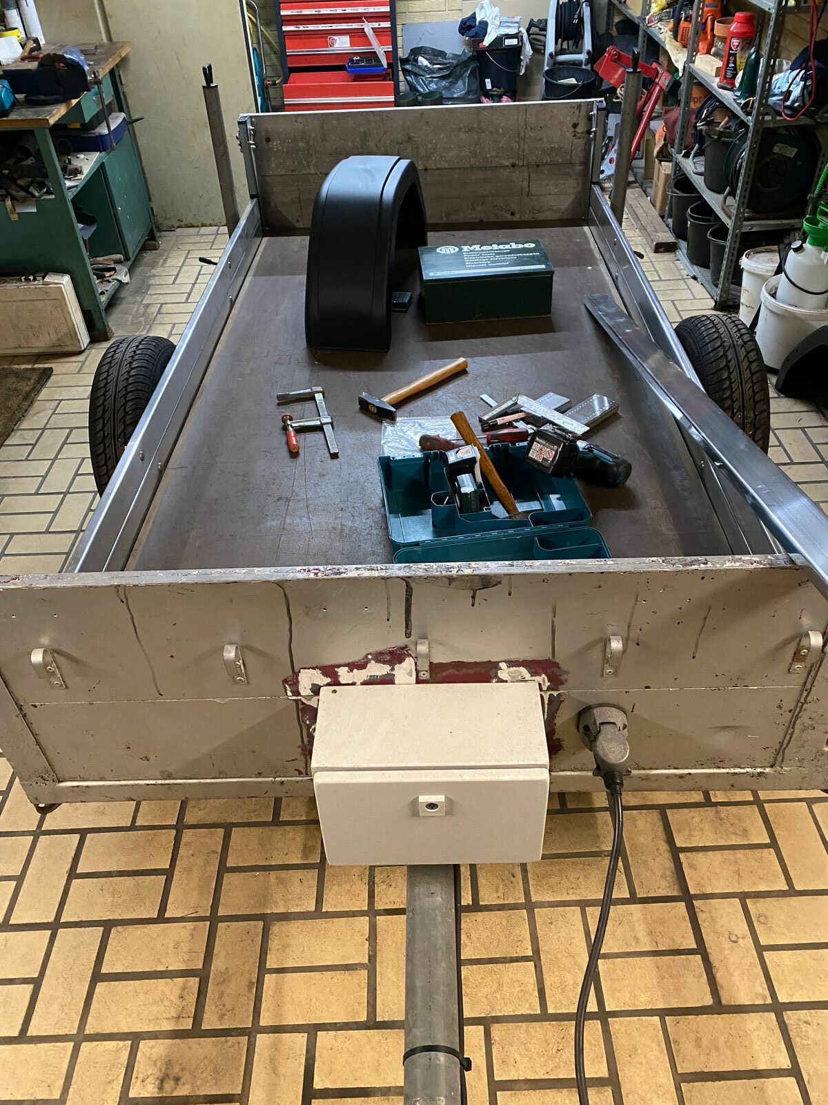

    Nach einigem hin und her überlegen, ob ich mir einen Motorradanhänger zulege, falls unsere beiden Motorräder mal nicht auf eigener Achse in
    Urlaub fahren, hab ich mich entschlossen, meinen vorhandenen Pkw Anhänger entsprechend umzubauen. Denn ein weiterer Anhänger würde
    vermutlich die meiste Zeit nur rumstehen, und Kosten würde er ja auch noch verursachen. Das Kastenmaß ist 2,40 x1.20 x 0,40 m. Ich ja schon
    die AT und die ER 6 meiner Frau drauf. Aber mit ihrer Z 900 wurde es schon ziemlich eng. Nach einigem Überlegen, wie ich es am besten

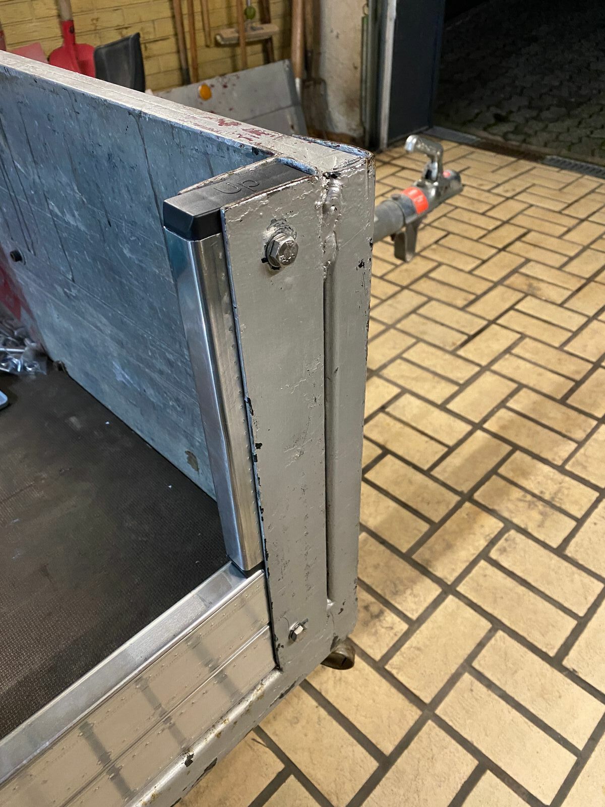

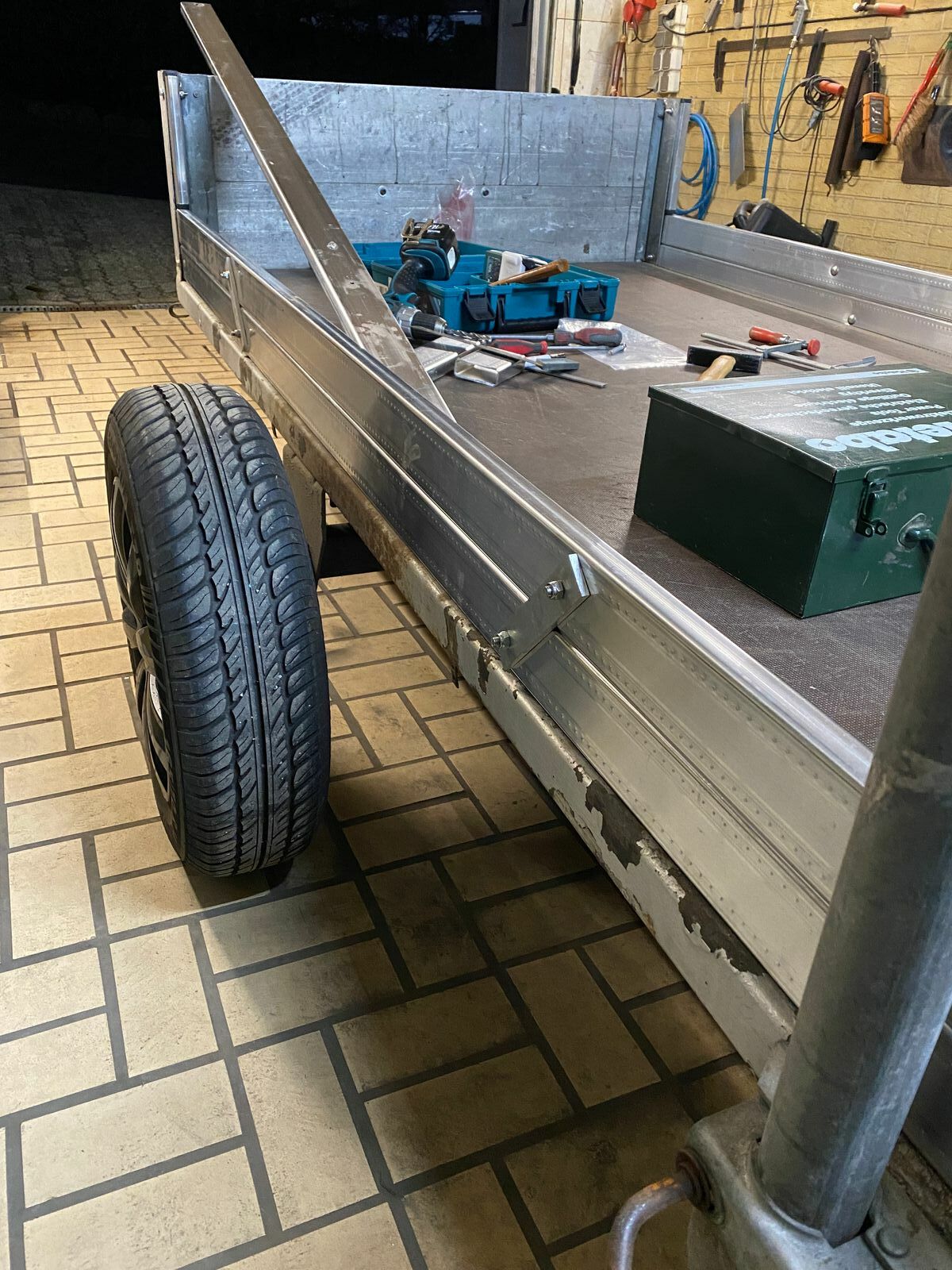

    anstelle den Anhänger so zu gestalten, das ich ihn auch weiterhin als Pkw Hänger nutzen kann. Ich brauchte ja eigentlich nur die seitlichen
    Bracken zu entfernen, und durch etwas niedrigeres zu ersetzen, damit ich die beiden Maschinen etwas weiter auseinander stellen kann. Weil der
    Hänger ein Eigenbau ist ( aber nicht von mir ), konnte ich die seitlichen Bracken gut entfernen, da sie in U-Profilen saßen. Ein Bekannter besorgte
    mir dann Seitenteile von Aluleitern, die passen hervorragend in die U-Profile:). Also nur noch zusätzliche Kotflügel besorgen und los gehts.
    Vielleicht ist es eine Inspiration für andere Forumsmitglieder, bzw habt ihr noch einige Tipps für mich was ich eventuell noch verbessern könnte.
    Hier einige Bilder vom bisherigen Umbau.
    Kotlügel werden vorraussichtlich morgen montiert. Somit brauch ich in Zukunft nur die niedrigen Bracken zu enfernen, und die hohen in die U-Profile
    zu stecken und zu verschrauben.
    Und Ja, wenn er fertig ist, wird er auch noch Hübsch gemacht:zwinker::zwinker:

    Die werde ich an den Rahmen machen. Ist nur die Frage ob ich die anschweiße, oder abschraube. Wie ist das den überhaupt? Darf man an einem Rahmen überhaupt Schweißen, bzw Löcher bohren und dann Ösen anschrauben? Vielleicht sind ja hier Fachleute die mir die Frage beantworten können

    Das mit dem Tüv wäre die nächste Option. Hab da einen Bekannten der ist bei Küs. Den könnte ich mal fragen.
    zu dem zulässigen Gesamtgewicht. Das ist ein 750 Kg Anhänger, der ein Leergewicht von 210 Kg hat.
    Heißt, ich hab 540 Kg Zuladung, und das passt. Es kommt eine AT, und eine Kawa Z 900 drauf. Da liege ich bei
    ca 450 Kg. Ist also noch genug Puffer

    Wippen hab ich für die Mopeds, die waren ja schon drauf. Ich werde die Wippen aber nicht am Hänger verschrauben,
    sondern auf Antirutschmatten stellen. Wenn die Motorräder dann verzurrt sind, stehen die Bombenfest. Ich überprüfe
    eh des öffteren die Spanngurte, wenn ich unterwegs bin.

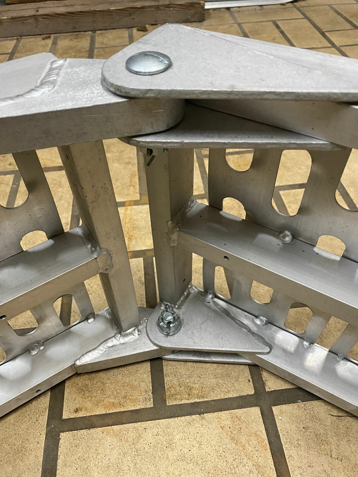

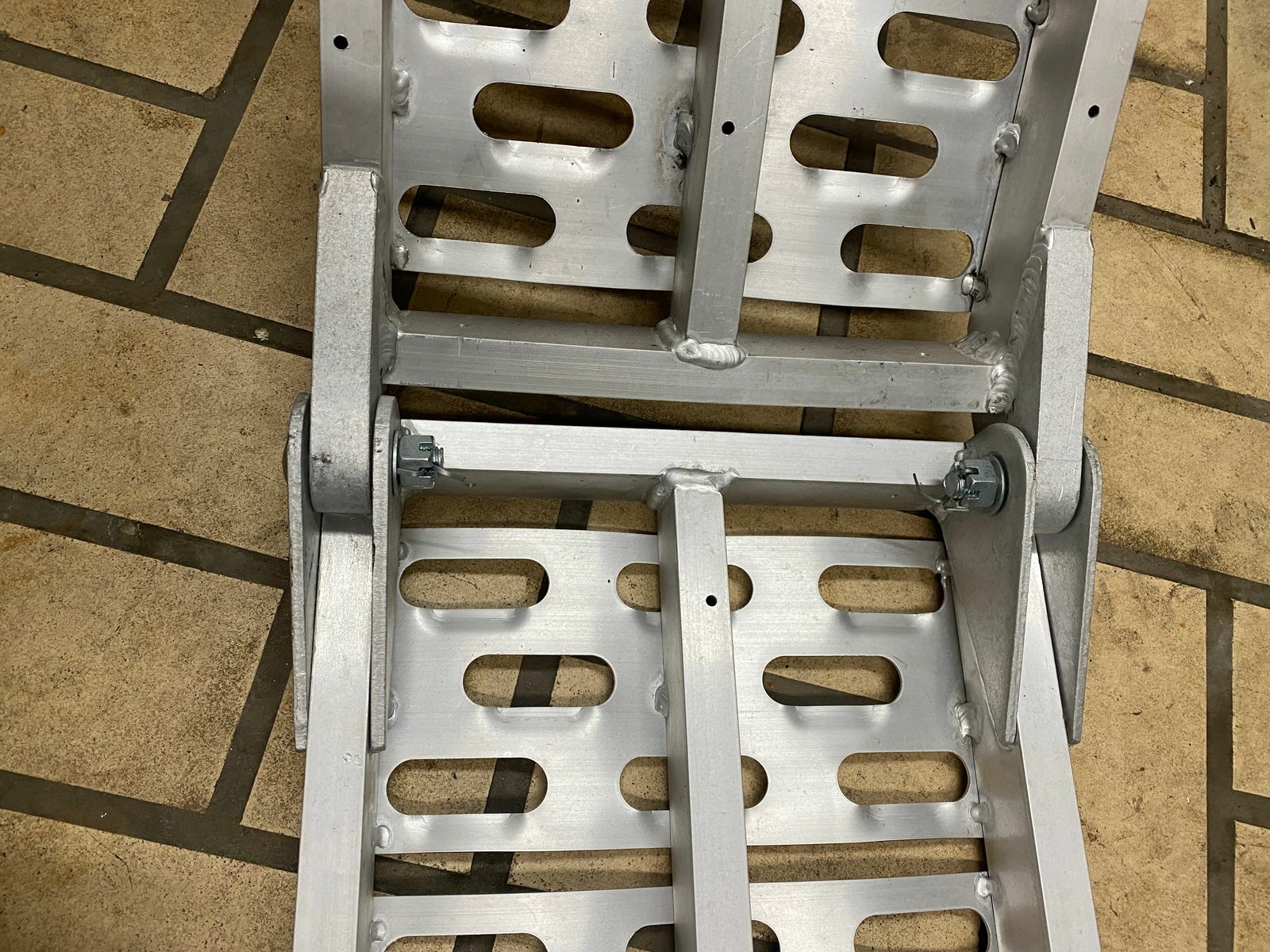

    Zur Rampe. Ich hab mir im Internet mal eine Auffahrrampe gekauft die sich zusammen klappen lässt. Hab damals lange
    gesucht nach einer möglichst langen Rampe, um so Flach wie möglich aufzufahren. Da mein Anhänger eine Ladehöhe
    von 50 cm hat, und meine Rampe 2.30 m lang ist klappt das ganz gut. Ich werde die Rampe beim Transport an die hintere
    Bordwand stellen, und mit einem Gurt verzurren. Das passt ganz gut weil sie in zusammengeklappten Zustand ca. 1,15 m
    ist

    Aber die Rampe ist einspurig, richtig? Ist wahrscheinlich eine Übungssache, aber da muss man halt ganz gerade raufkommen. Und auch wieder runter, und da geht’s ja nur rückwärts rollend.
    Deswegen wäre mir etwas breiteres lieber, wo man auch mal den Fuß aufstellen kann.
    Interessante Sache mit den Rutschmatten.
    :atblack:
    macblum
    Ja, die Rampe ist einspurig. Da der Anhänger nur eine Höhe von ca 50 cm hat, und die Rampe relativ lang ist, geht das aufladen bis jetzt noch alleine. Beim abladen allerdings nur zu zweit.
