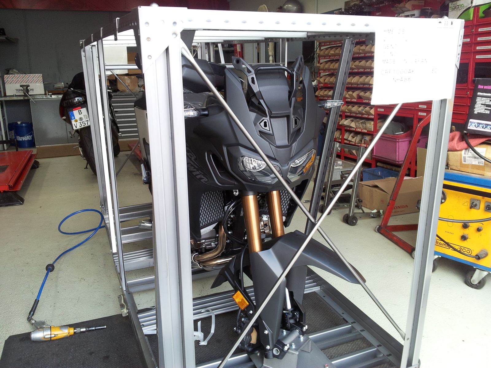

    Ich bin mir sicher da passiert gar nichts.
    Denk mal an die Maschinen die per Schiff nach Übersee gehen
