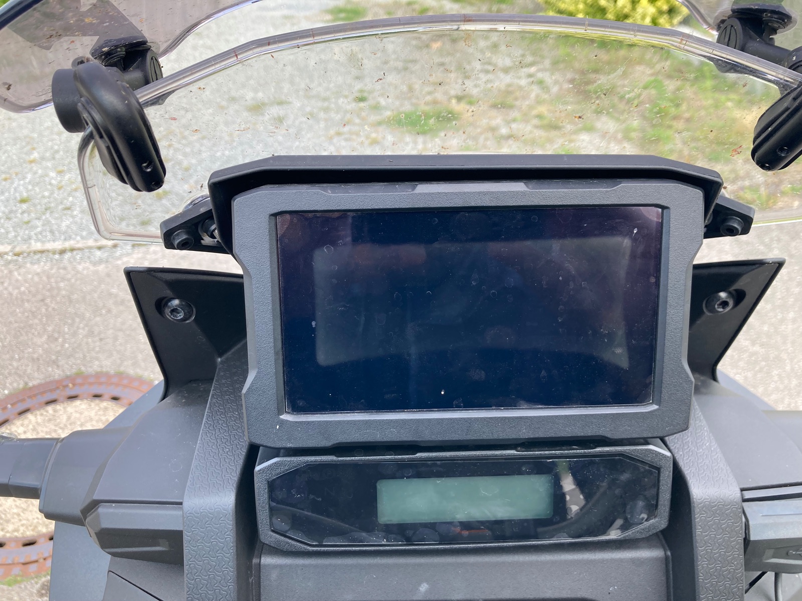

    Meine SD08 ist Baujahr 2022, neu gekauft Mitte 2023. Nach einem Dreivierteljahr bemerkte ich zum ersten Mal einen Beschlag von innen:
    Das Erstaunliche an diesem Beschlag ist, dass er offenbar nichts mit Luftfeuchtigkeit zu tun hat, denn er trat nur auf, wenn es heiß war und das Display schon länger gelaufen war. Sobald das Motorrad 20 Minuten stand, war der Beschlag wieder weg.
    Von dem Beschlag abgesehen sind mir keine Fehlfunktionen aufgefallen, das Motorrad hat allerdings bislang nur selten Regen und wirklich niedrige Temperaturen erlebt.
    Es ist jetzt eine Definitionsfrage, ob man diesen Beschlag nun als kosmetisches Problem abtut oder als funktionales Problem. Ich hatte schlicht Angst, dass auf die Dauer weitere Störungen hinzukommen, die vielleicht dann wirklich problematisch werden. Deshalb hat mein FHH auf mein Betreiben einen Garantieantrag gestellt und ich habe ein neues Display bekommen.

    Jetzt hat es mich auch erwischt, beschlagen und keine Touchfunktion.
    Heute Morgen ging es dann wieder, dürfte schwierig werden ein neues zu bekommen. Honda möchte da ja explizit Nachweise haben, was schwierig ist wenn der Ausfall nur sporadisch passiert. 😏
