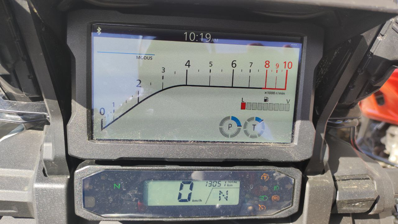

  • #968
    Also ich hab ja schon das neue Display Modell. Bisher ist der Touch nicht wieder ausgefallen (war aber bisher auch eher Warm, wird sich erst im Winter zeigen wenn dann).
    ABER das das Ding ab und an nur noch folgendes Anzeigt (und dann die Tastenbedienung nicht geht):
    (Bild ist noch von der Display Version davor, sieht beim 2024 dann aber genauso aus)
    hatte ich mit dem neuen schon öfter. An einem Tag (200km tagestour) sogar DREI Mal ... jedesmal geht es erst wenn man zwei mal aus und wieder einschaltet (also insgesamt drei mal einschalten dann funktioniert es wieder normal). Hatte ich mit dem Vorgänger und mit der 2024er Variante genauso.
    Da ist noch irgenwas mega faul ... scheint mir aber in dem Falle eher ein Software/Sensor Thema zu sein.
  • #969
    Genau das hatte ich bis jetzt einmal an einer eigentlich neuen ATAS.
    Das ist schon blöd, aber bis jetzt war es nicht mehr vorgekommen.
    Und geht auch alles in die Binsen immer heftig weiter grinsen :lachen:
  • #970
    ... das hatte ich auch mal, mit dem ersten Display, was bei mir eigentlich funktioniert, ... Zündung aus und wieder an, ... alles OK, ...
