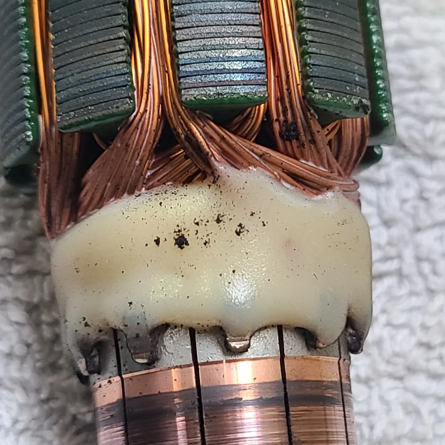

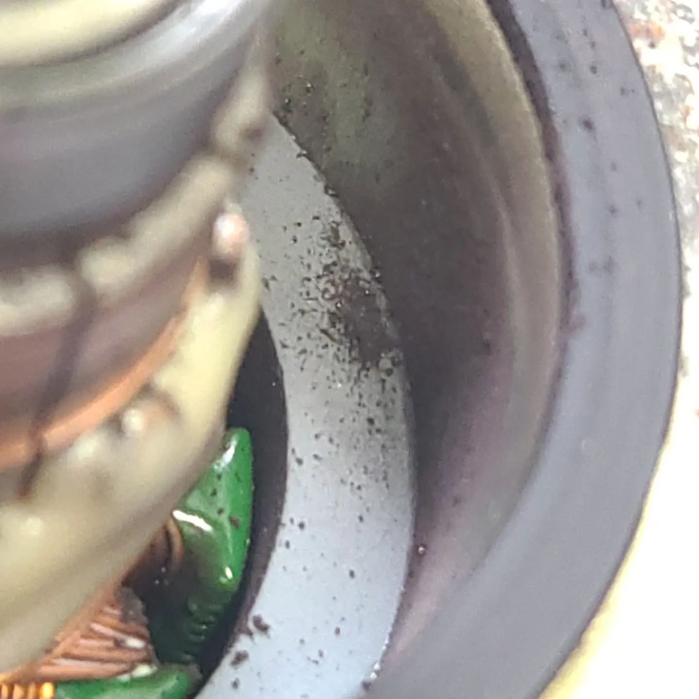

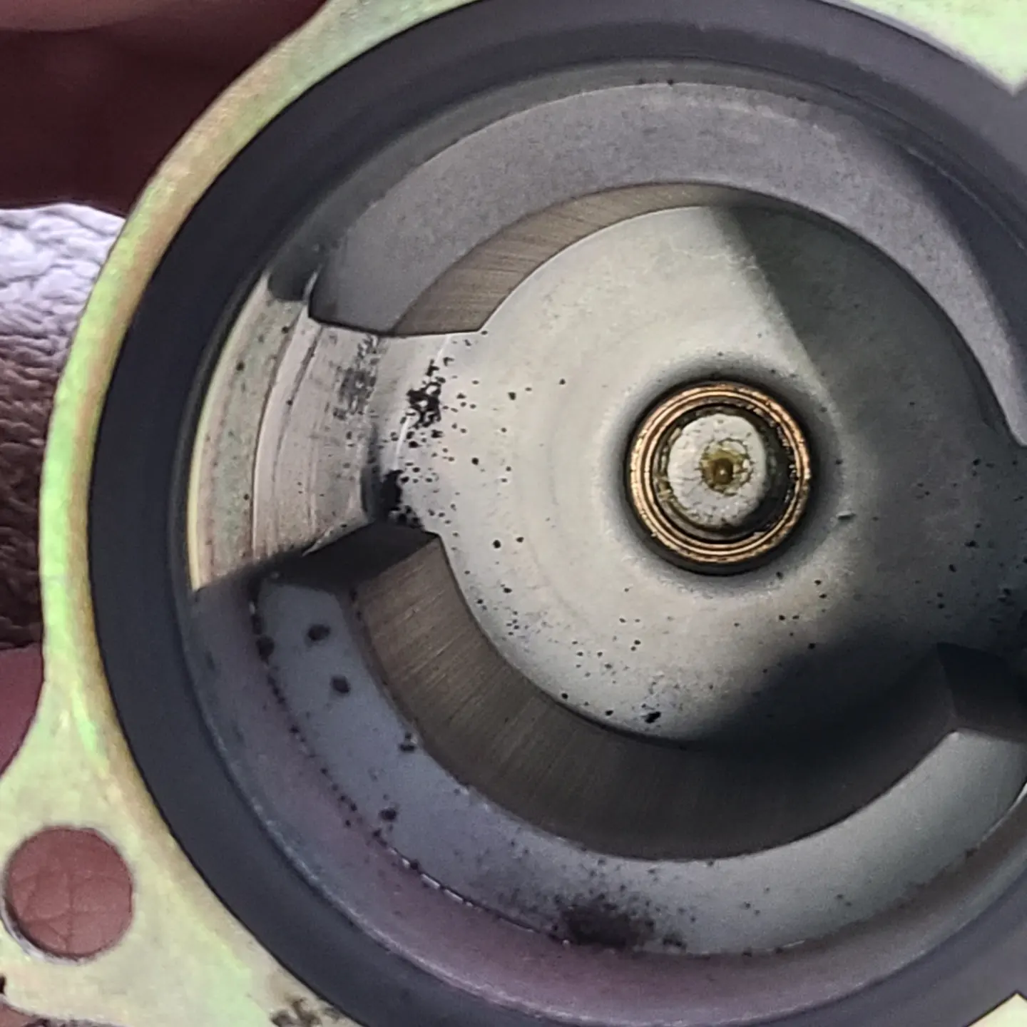

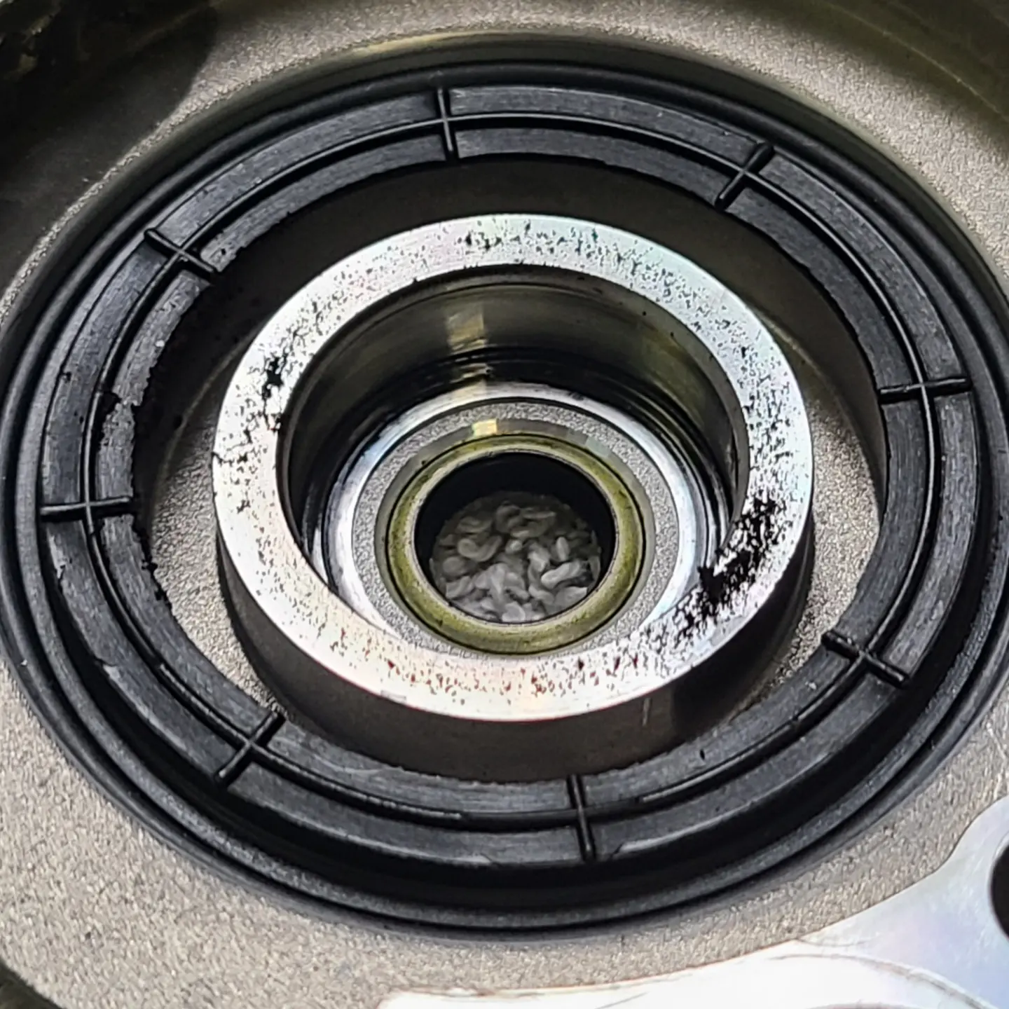

    So... Ein Update mit Fotos.
    So sah mein Schaltmotor von innen aus.
    So viel Kohlestaub hätte ich bei gerade einmal 4500km nicht erwartet.
    Habe heute 60km Strecke gemacht und es gab nicht einen leeren Schaltvorgang.
    Problem gelöst!
    Gott sei Dank

    Na, dann bin ich mit meiner Überlegung im Beitrag #12 nicht so weit daneben gelegen,...

    Hatte das Problem "Kohlestaub im Schaltmotor" bei der NC bei 50.000km. Damals ging plötzlich nichts mehr, hing in einem Gang fest und wollte nicht mehr... ein Schlag auf den Motor löste das Problem unterwegs... Bei der AT hatte ich nie Probleme, erste Reinigung bei ca80"km, nun 125"km, läuft wie neu. Angeblich verändert der Kohlestaub den Widerstand und das System hat damit ein Problem
