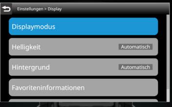

#203 Ich habe es gefunden...
Auf dem AT muss in dem Menü "Display" der entsprechende Schalter auf "Auto" stehen, dann funktioniert es. Und in AA-Settings auch auf "Auto".

#206 Alles anzeigenMeinst du "Helligkeit" oder "Hintergrund" auf automatisch?
"Hintergrund" ist das entscheidende - muss auf "Automatisch" stehen.

#208 Alles anzeigen"Hintergrund" ist das entscheidende - muss auf "Automatisch" stehen.
Danke.
Das hatte ich befürchtet. "Automatisch" hatte ich bisher umgangen, weil das Display dann in Waldgebieten oft nervig zwischen hell und dunkel wechselt. -
