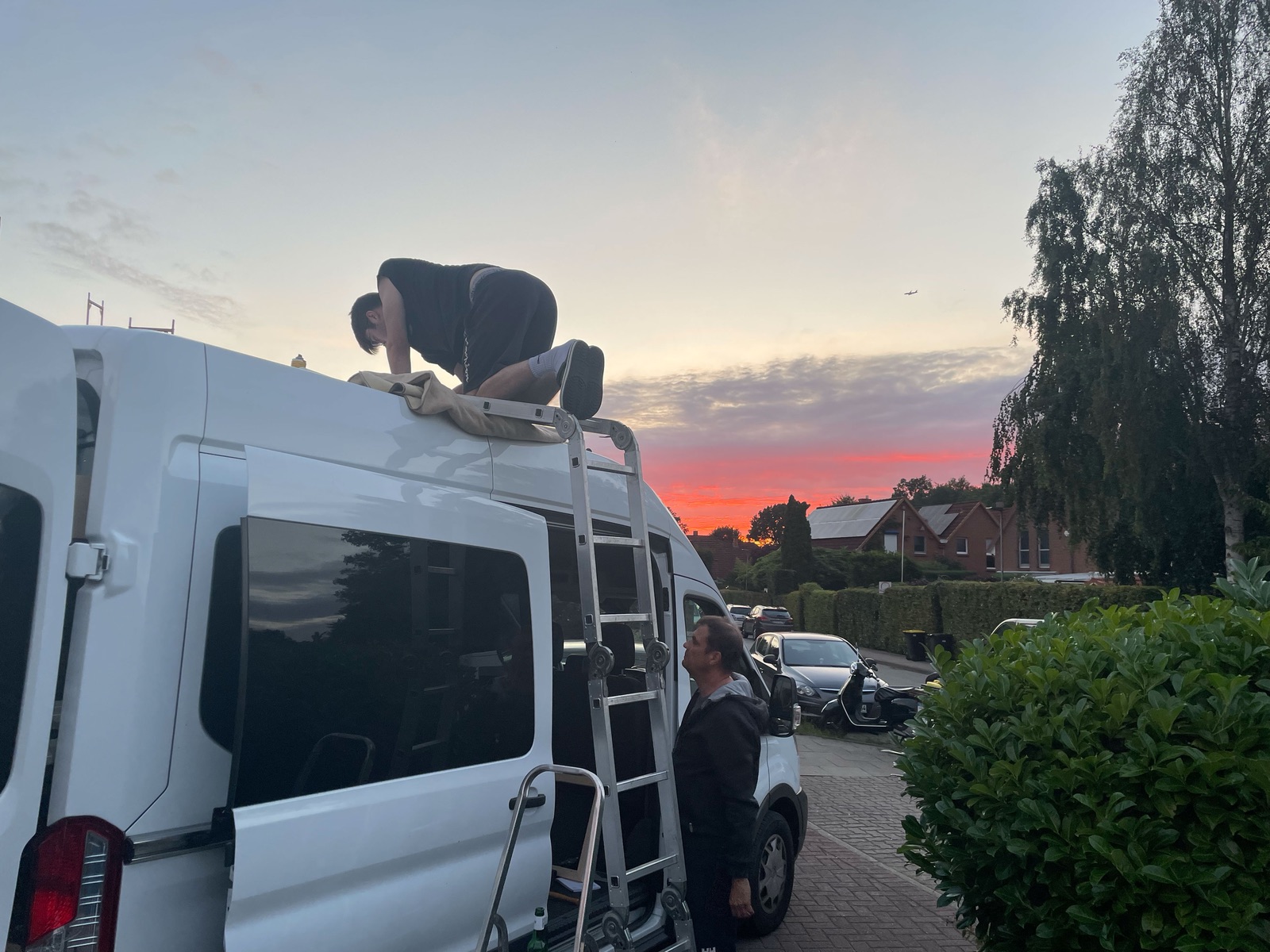

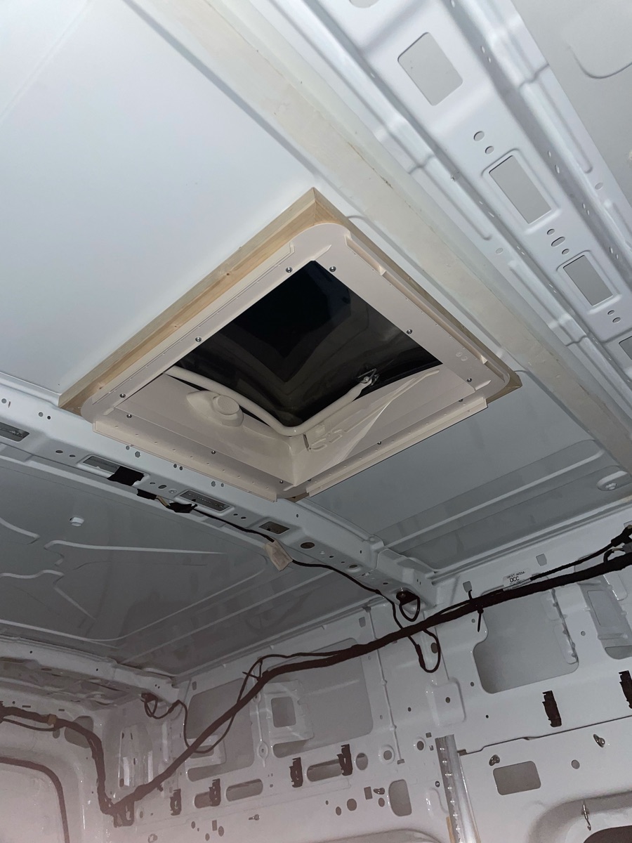

    ja klar, das hatte ich auch vor, kam aber noch nicht dazu. Okay, ihr habt recht: der noch sehr rudimentäre Einbau war nun diese Saison schon 1x in Norwegen und 1x mit VerenAT21 in den Dolos im Einsatz. Ich habe eigentlich nur die Hubbettkonstruktion eingebaut und das dann erstmal genutzt und ausprobiert, bevor ich das chicco mache. Das war auch gut so, denn so einiges werde ich nun noch ändern und optimieren. Ich muss sowas anfassen können und dann die Gedanken gären lassen.
    Aber gut, wa ist passiert?

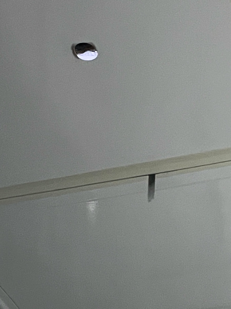

    Das absolut Wahnsinnigste ist wirklich, sein eigenes Autodach aufzusägen. Aber nutzt ja nichts, nachts muss etwas Luft in den Kübel, also musste eine 40x40 Heki-Dachluke rein. Das ganze einen Tag vor der Abfahrt nach Norge am späteren Abend ...
    Gut anzeichnen, ankleben und vier Löcher in die Ecken bohren. Die Geraden mit der Stichsäge ...
    Die Transporterdächer haben häufig Kanten oder Sicken, so dass die Fenster nicht plan aufsitzen können. Zum Glück gibt es einen findigen Hersteller von Adapterrahmen für viele gängige Modell- und Fensterkombis: https://camper-adapter.de (ca. 100,- €)
    Die Luke ist ein gewöhnliches Dometic Mini Heki Style Dachfenster von https://www.obelink.de für 150,- €
    Ich habe mich für ein kleines 40x40 cm entschieden, da das Dach eine recht starke Wölbung hat. Je breiter, desto runder. Das reicht aber auch. Ich will ja später noch etwas Platz auf dem Dachträger haben und hinten kommen seitlich noch Entlüftungen rein.
    Beim Heki gibt es zwei Einbauhöhen. 25-42 mm oder 43-60 mm. Das hohe braucht man nur bei sehr sperrigen Dachaufbauten oder extrem dicker Dämmung. Ich habe ein Fenster OHNE ständige Zwangsbelüftung gewählt, weil das während der Fahrt leiser sein soll. Zwischen Fenster und Dach wird noch ein Holzrahmen gezimmert, der etwa die Höhe der späteren Dämmung haben sollte.
