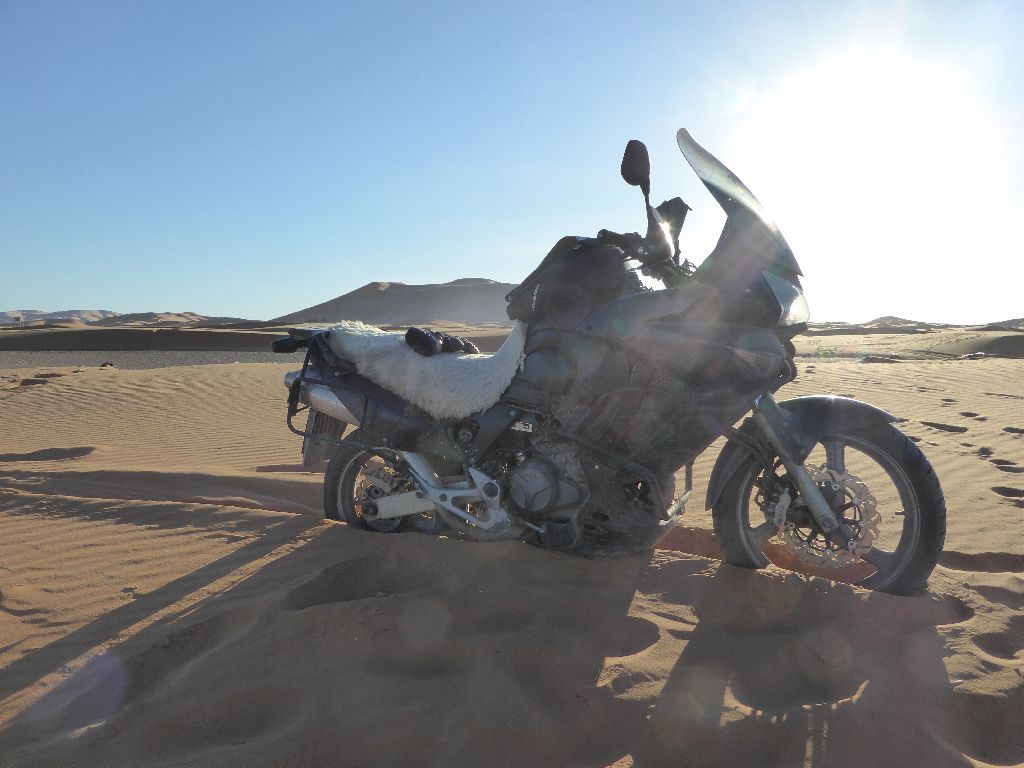

Die zweite Ausbaustufe: Kauf dir bei Ebay ein möglichst breites und gutes Industrieklettband und kleb zwei Streifen mit zusätlich Pattex auf den Sitzbankbezug. Besorg dir ein totes Schaf und kleb die Gegenstücke unten aufs Fell.
Die Klettverschlüsse sind nur da, damit du bei starkem Regen das Schaf ins Trockene bringen kannst.
Mag schon sein, dass das alles etwas komisch klingt, aber es funktioniert bei mir schon über 15.000 km mit dem Schaf und klar hab ich erst etwas rumprobieren müssen, aber jetzt ist es prima. Aktuell kanpp 18.000 auf der Uhr von meiner AT, die Vara hat ein paar mehr drauf

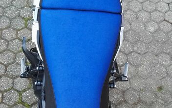

#37 Das sollte nicht passieren, liegt aber evtl. an dem gummiartigen Bezug.
Ich habe meine um 3 cm Aufpolstern lassen wodurch sie zwangsweise auch neu bezogen werden musste.
Keine Faltenbildung, Top verarbeitet. Gleichzeitig wurde ein Gelkissen integriert. Sitzkomfort, auch auf langen Strecken, nun ohne Schmerzen. Ich musste vorher nach ca. 1,5 Stunden immer eine Pause einlegen und anschließend so alle 80 Kilometer weil die Schmerzen zu stark wurden. Das ist nun glücklicher Weise Geschichte.
Würde da mal mit dem Sattler reden. -

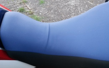

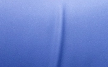

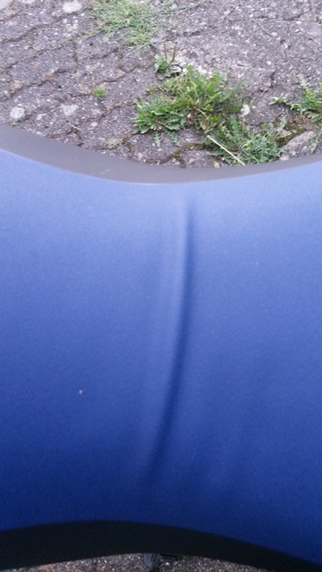

#39 Zitat von ZosoAlles anzeigenHabe mir die Sitzbank aufpolstern lassen, sieht jetzt so aus, Falte mittig, siehe Fotos: Was sagt ihr dazu?
Besser mittig als außermittig.
So toll sieht das nicht aus und kann ja auch beim Sitzen stören. Da sollte der Sattler nochmals ran, da das definitiv besser geht. Bei meine, Sattler kann man nach der Umgestaltung Probesitzen, bevor der Bezug endgültig wieder aufgezogen wird.

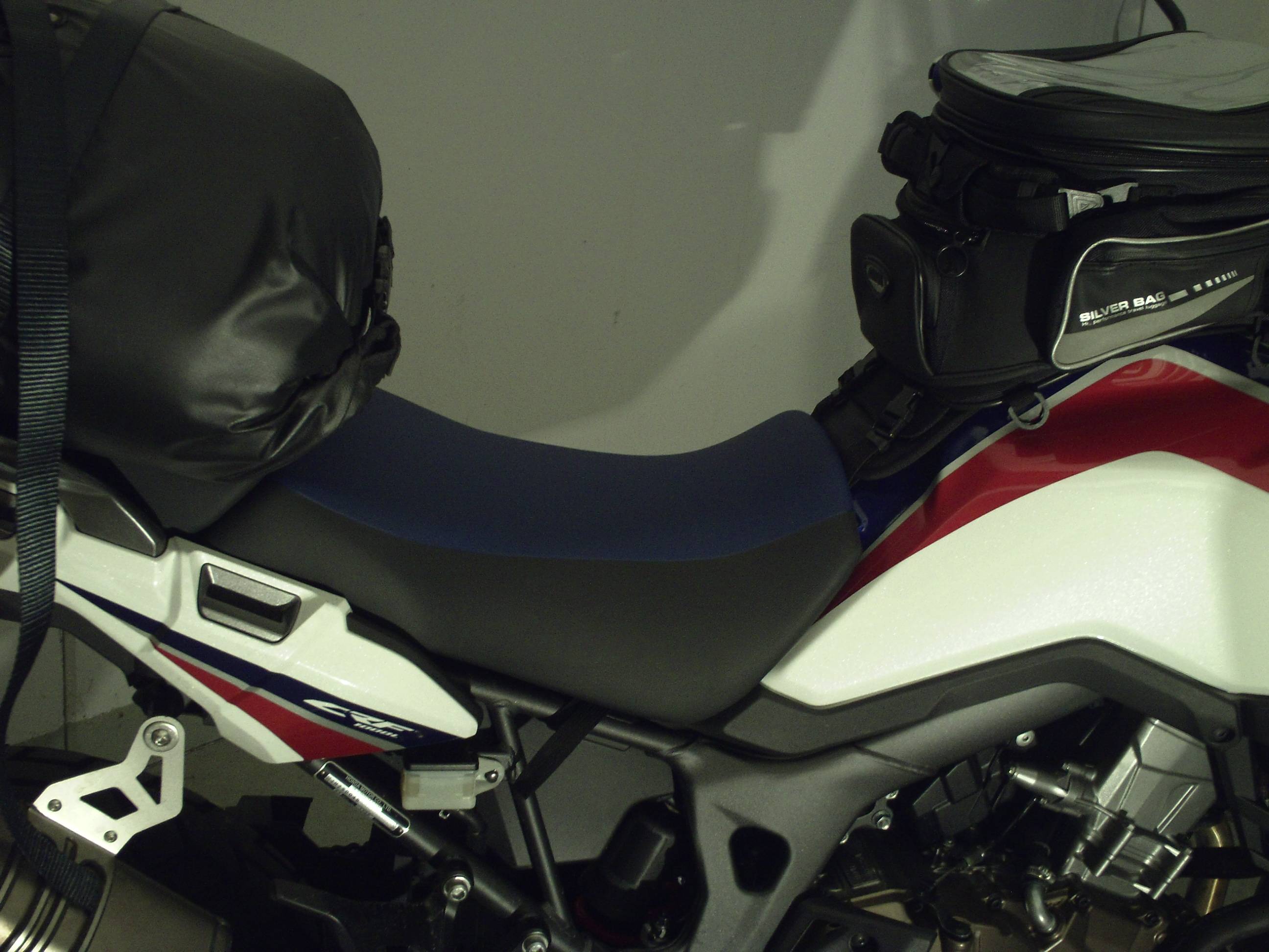

#40 Vielen Dank für die vielen Tipps für die Sitzbank. Ich möchte meine jedoch ungern überarbeiten lassen, sondern lieber eine Komplette und Bequemere mit Untergestell kaufen. Alte ab und weggelegt, neue drauf und fertig. Dabei muss ich sagen, dass ich die Originale in der untersten Position montiert habe und dabei mit meinen 1,82 gerade so mit den Stiefeln zum Boden komme. Höher sollte die neue Sitzbank also nach Möglichkeit nicht sein. Gibt es also eine langstreckentaugliche Sitzbank (evtl. mit passendem Soziusteil) die empfehlenswert ist?
