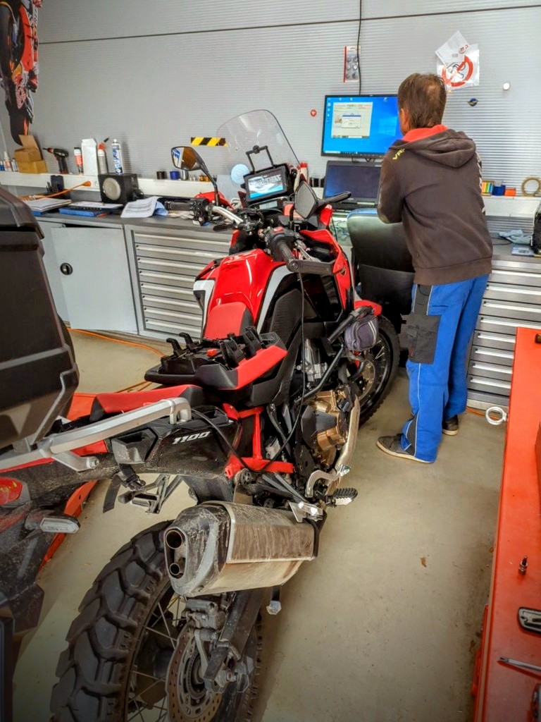

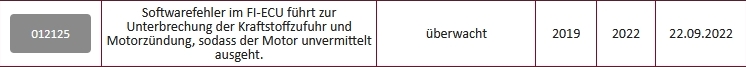

  • #279
    Meine ATAS war ja ein "neuer" Ladenhüter aus 2021 und trotz gegenteiliger Versicherung und Verkäuferblabla wurde
    die Maschine wohl nicht mit der aktuellen Software ausgeliefert.
    Und so kam heute das Rückrufschreiben vom KBA, Rückruf wegen fehlerhafter Software der FI-ECU.
    Bin schon mißtrauisch geworden, weil die Display-Software noch Stand 2.8 war, also nur Apfel Auto Spiel, kein
    Android Auto. Update auf 3.1 konnte ich ja problemlos selbst machen, den traurigen Rest erledigt dann Trinkner
    Löchgau am Montag. Termin Gott sei Dank sehr schnell bekommen.
    Alles in allem eine traurige Performance des FHH in Feuchtwangen, aber wenigstens war der Preis gut.
