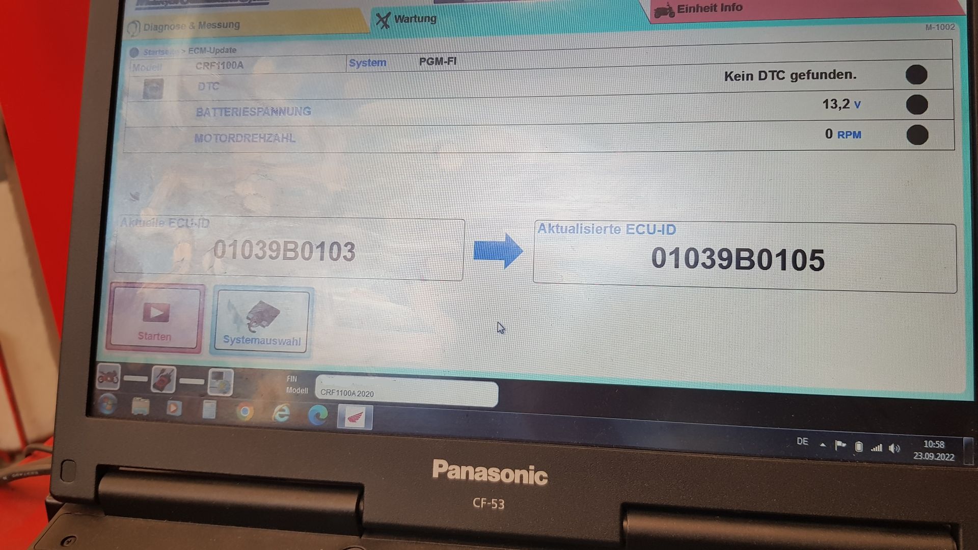

  • #60
    Update resp. ECU Rewrite auch bei mir durchgeführt. Zeitaufwand weniger als 10 Minuten in der Werkstätte.
    Die neue ECU-Firmware Version trägt die Nummer 01039B0105
