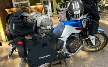

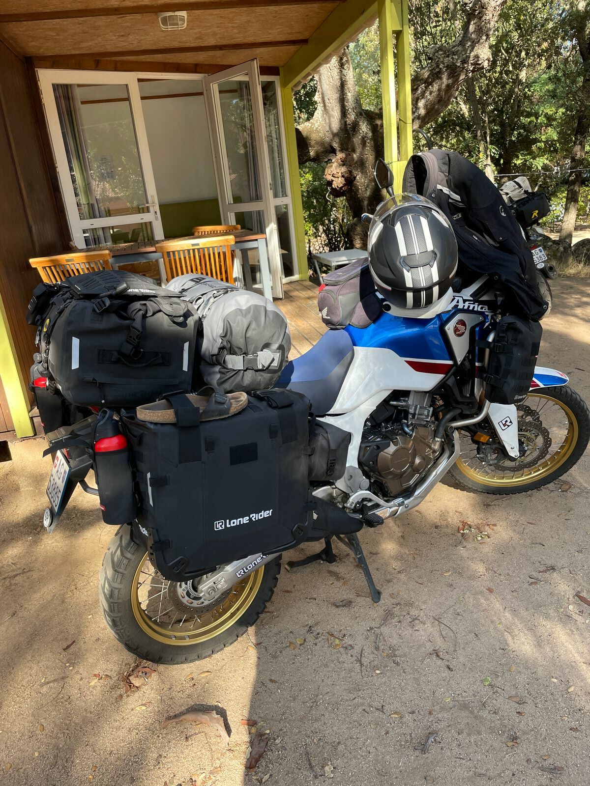

    ich habe im Zuge meines Korsika Urlaubes pro Seitenkoffer zw 25 und 30 Kilo geladen und zusätzlich hinten auf dem Gepäckträger nochmals 25 Kilo. War noch gut zu fahren, hat halt nur etwas dickre ausgesehen. Aber das wäre definitiv mehr als die Gepäckbrücke tragen darf
