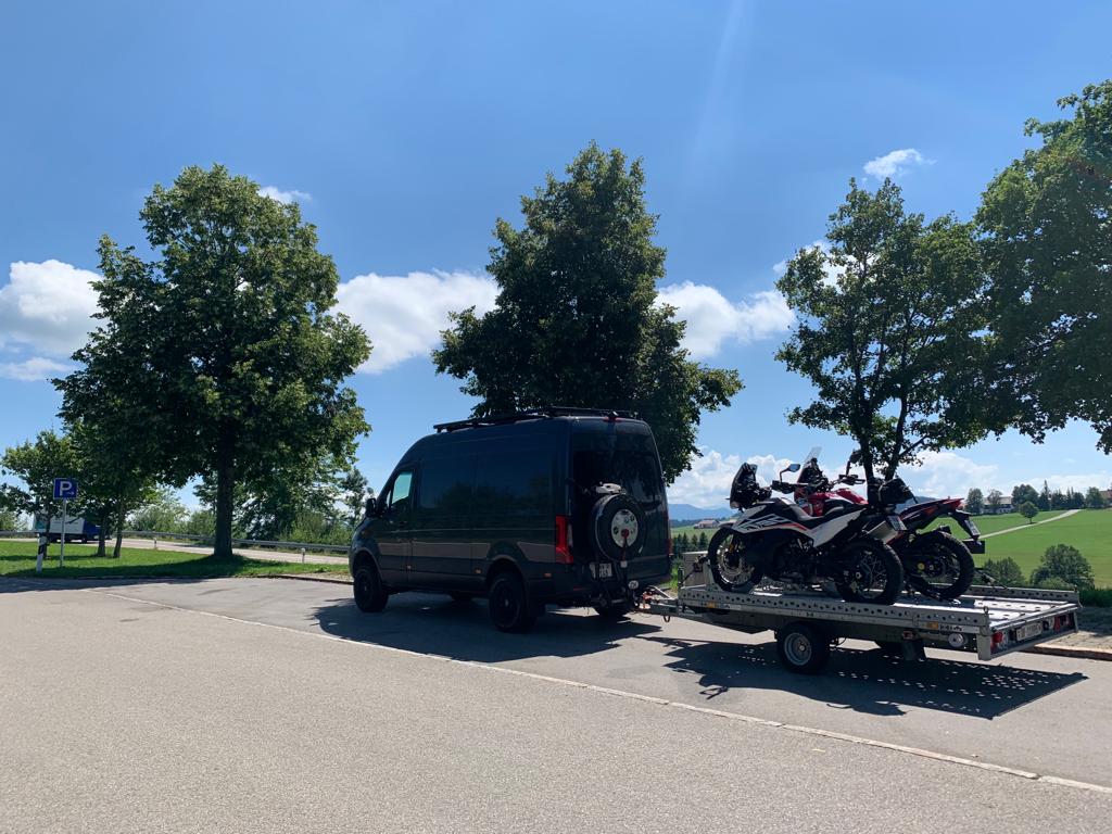

#18 Hallo
Meiner einer schleppt ja viel Hänger in der Gegend rum. Meist geschäftlich einen grösseren Planen-Zweiachser, aber auch des öfteren meinen Motorradhänger mit bis zu drei Motos. Und was soll ich sagen, dem alten Toyota LC 2.8 ist das egal ob da nun ein oder drei Motos drauf sind.
Der Verbrauch steigt mit drei Motos dann um 2Liter auf knapp über 10. Find ich akzeptabel auch im Hinblick auf die zugeladenen Kilos aus Mitfahrern und Ausrüstung.
Wir haben das schon mal mit einem 150PS TDI Passat gemacht. Lief auch prächtig. Aber drunter möchte ich nun wirklich nicht, Und auch bergab schieben 1.5 Tonnen dann doch ganz schön.
Aber wie gesagt, bräuchte ich den Toyo nur fürs Motorrad Hängerchen, wärs übertrieben.
Allzeit gute Fahrt
Daniel
