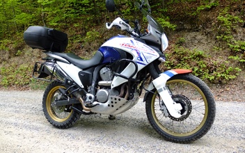

Alles anzeigenHonda hat die Transalp sicher nicht gebaut um AT-Fahrer zum Umstieg zu bewegen...

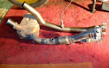

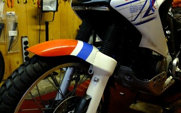

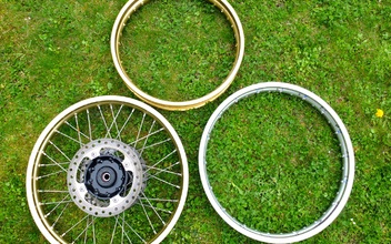

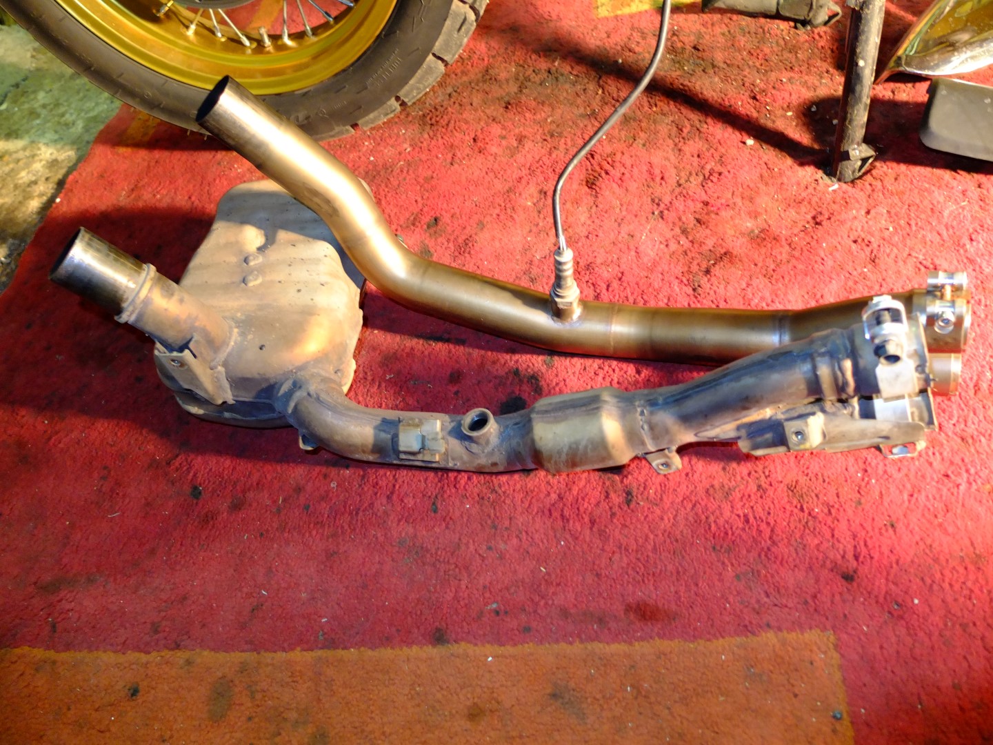

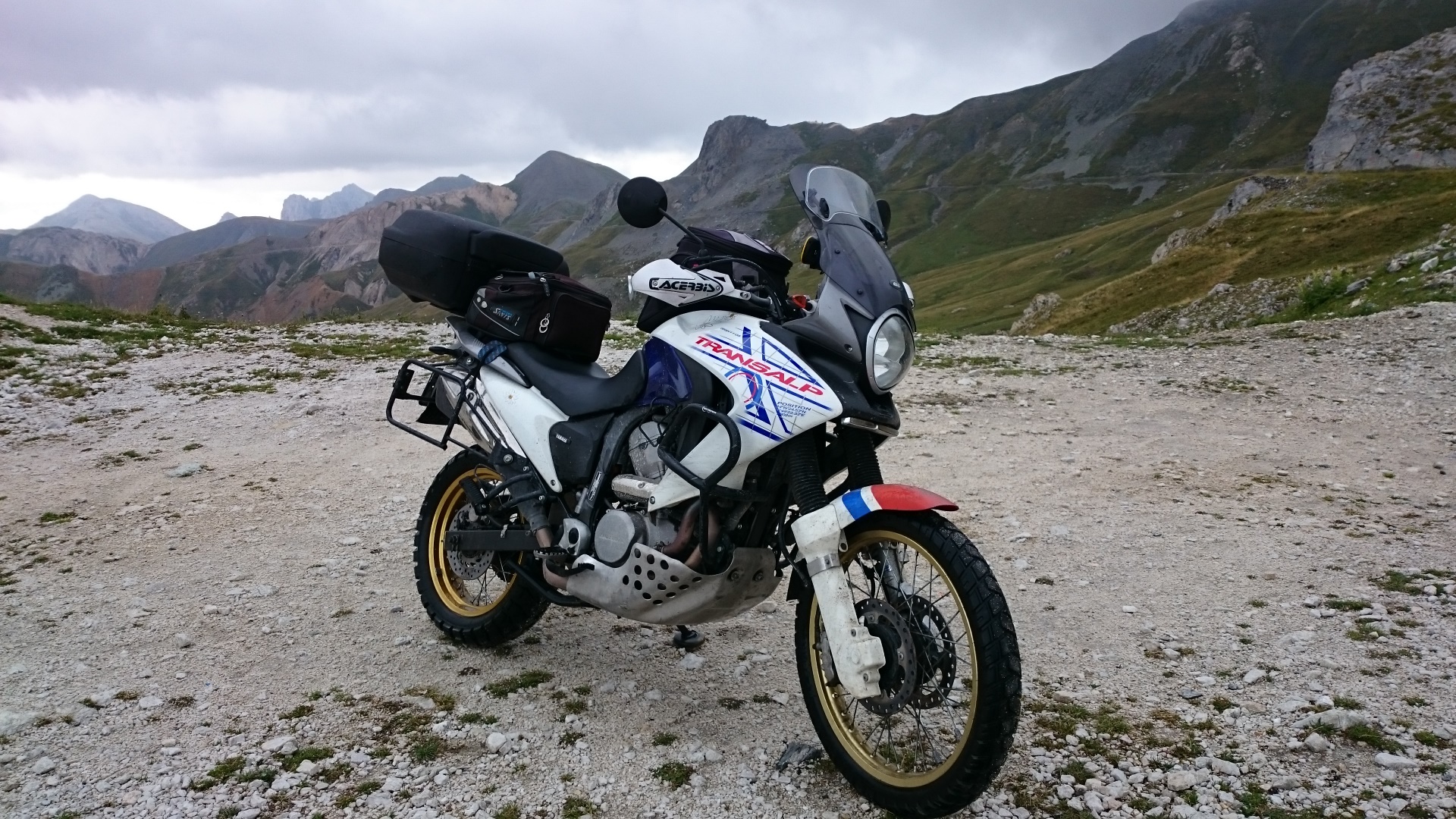

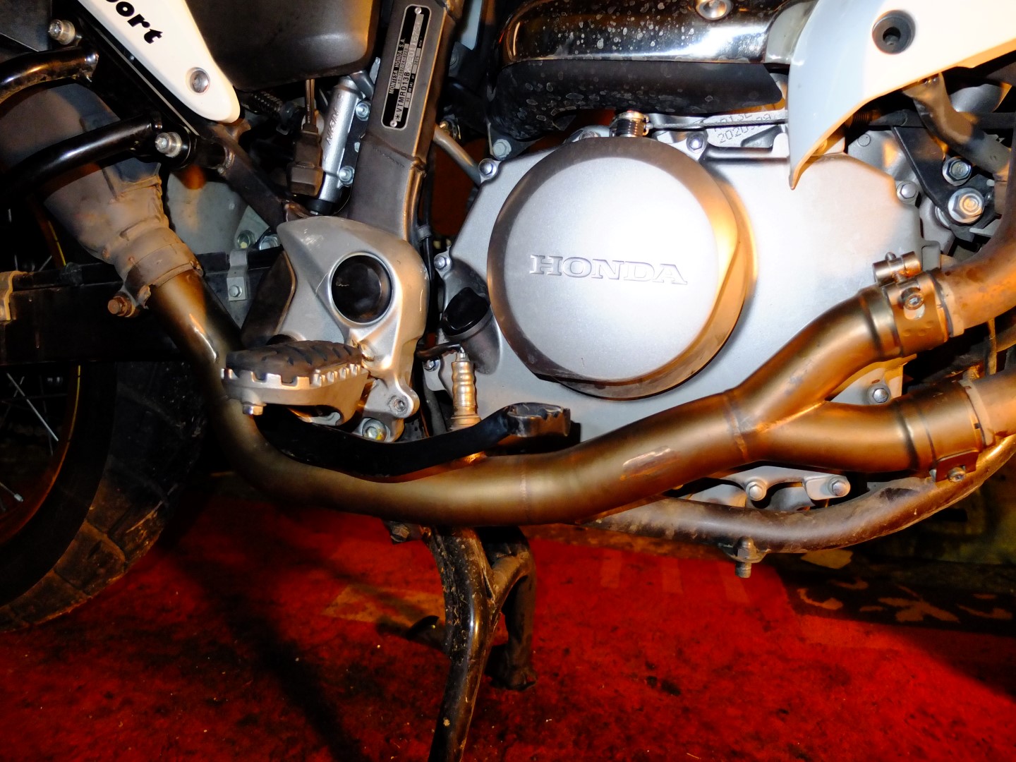

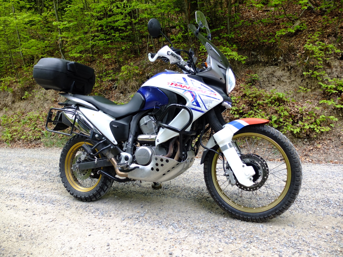

Ich persönlich habe alle Transalps besessen, der 700er habe ich im Winter 2014 einen 21" Radumbau verpasst: Radnabe und Bremsscheiben von einer Unfall-700er, die goldene Felge einer der ersten 600er, die Speichen einer 750er AT, Verkleidungsteile und Motorschutz einer 650er AT und diverse Eigenbauteile. Idee und Realisation alles in Eigenregie
Zum Ausgleich der grösseren Vorderrades hatte ich hinten ein längeres Wilbers Federbein montiert. Zudem wurde der Brotkasten (Vorschalldämpfer) gegen einen Arrows Titankrümmer getauscht, was einiges an Platz und weniger Gewicht gebracht hat
Das war dann zum fahren wie eine Africa Twin 700 mit ABS
2015 war ich mit der auf Schottertor. Die würde ich wohl noch heute fahren, wenn Honda dann nicht die 1000er AT gebracht hätte, die ich dann im Februar 2016 erhalten habe.

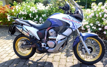

Vorher - nachher:
Dazwischen:
und unterwegs:
Beim Verkauf habe ich Transalp wieder auf Original umbebaut.
Den einmaligen, kompletten Umbau habe ich noch heute am Lager
