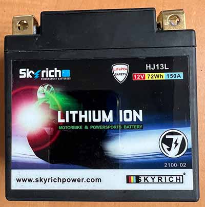

    Ich fahre eine CRF1100 adv. Sports ES DCT BJ. 2020. Die Batterie bzw das Motorrad ist 5 Jahre alt. Fahrleistung 78.000 km.
    Die Batterie ist vom Typ HY110.
    Ja, wäre schön gewesen, einfach eine Liste mit passenden Batterien. Da gibt es so viel Wissen, aber alles leider gut versteckt. Ich will ja keine wissenschaftliche Abhandlung, sondern nur eine bezahlbare Batterie, die zum Motorrad passt.

    In dem von dir verlinkten Thread mit dem Namen "Aliant" suchen, da tauchen
    diverse Typen auf. Auch die von MarioATAS verbaute YLP14.

    Eigentlich ist es nicht sooo schwer, das Internet selbst zu benutzen. Eine Google Suche nach
    Batterie sd13 site:trueadventure.de
    Brachte als erstes Ergebnis diesen Beitrag
    Dort wird im 3. Beitrag auf das Batterie-Wiki verwiesen
    Scoo
    und im 5. Beitrag auf die Skyrich verwiesen
    Wenn man seine Suche auf
    Batterie-wiki site:trueadventure.de
    ändert, kommt man im ersten Suchergebnis auf den gesuchten Fred
    Wenn man dann noch auf die erste Seite geht, ist man schon am Ziel
    Dem gesammelten Foren-Wissen zu Batterien an allen Africa Twins.
    Diese ganze Suche und das aufschreiben für andere zum nachahmen hat kürzer gedauert, als die KI generierte Grütze über irgendeine Alternative, die keine ist, zu lesen.
    *Achtung, dieser Beitrag wurde Mithilfe von NI erstellt, die zu vielen Menschen heutzutage wohl abhanden gekommen ist.
