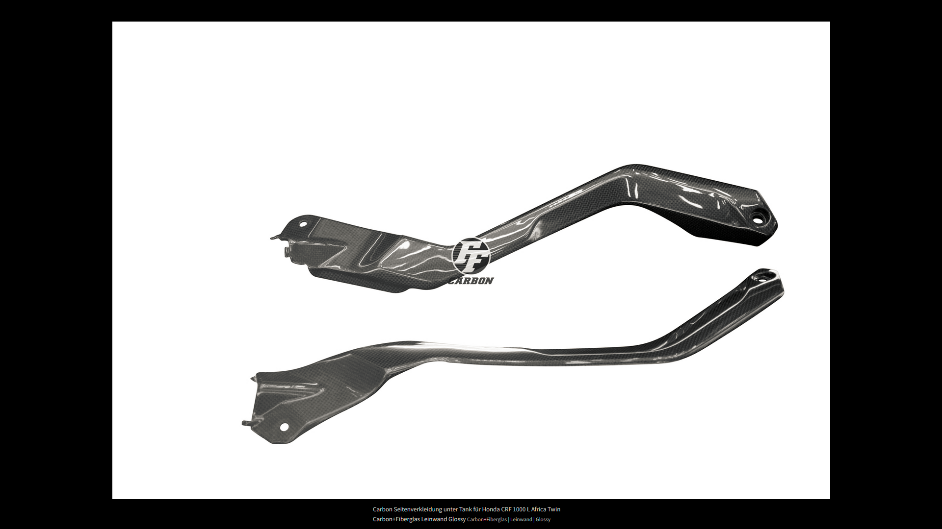

    Vom Tank beginnend sind diese schwarzen dünnen Plastikabdeckungen ja auch nur mit zwei Inbus-Schrauben gesichert und in der Mitte mit Klett am Tank befestigt. Das ist mMn wirklich einfach zu demontieren. Das einzige, wo du aufpassen musst, sind die schwarzen Nippel an der eigentlichen Seitenverkleidung. Das ist eine Fummelei, bis die draußen sind.
    Wenn du an den dran bist, wirst du wissen, welche ich meine. Aber im Großen und Ganzen nicht schwierig. Am Besten bringst du einen Samstagnachmittag an Zeit mit, dann kann nix passieren. :handgestures-thumbupleft:
    EDIT: Diese Teile mein ich, da sieht man auch gut, dass die jeweils nur vorne und hinten mit Schrauben gesichert sind, in der Mitte eben mit Klett.
