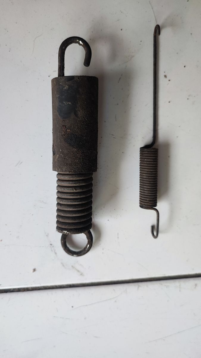

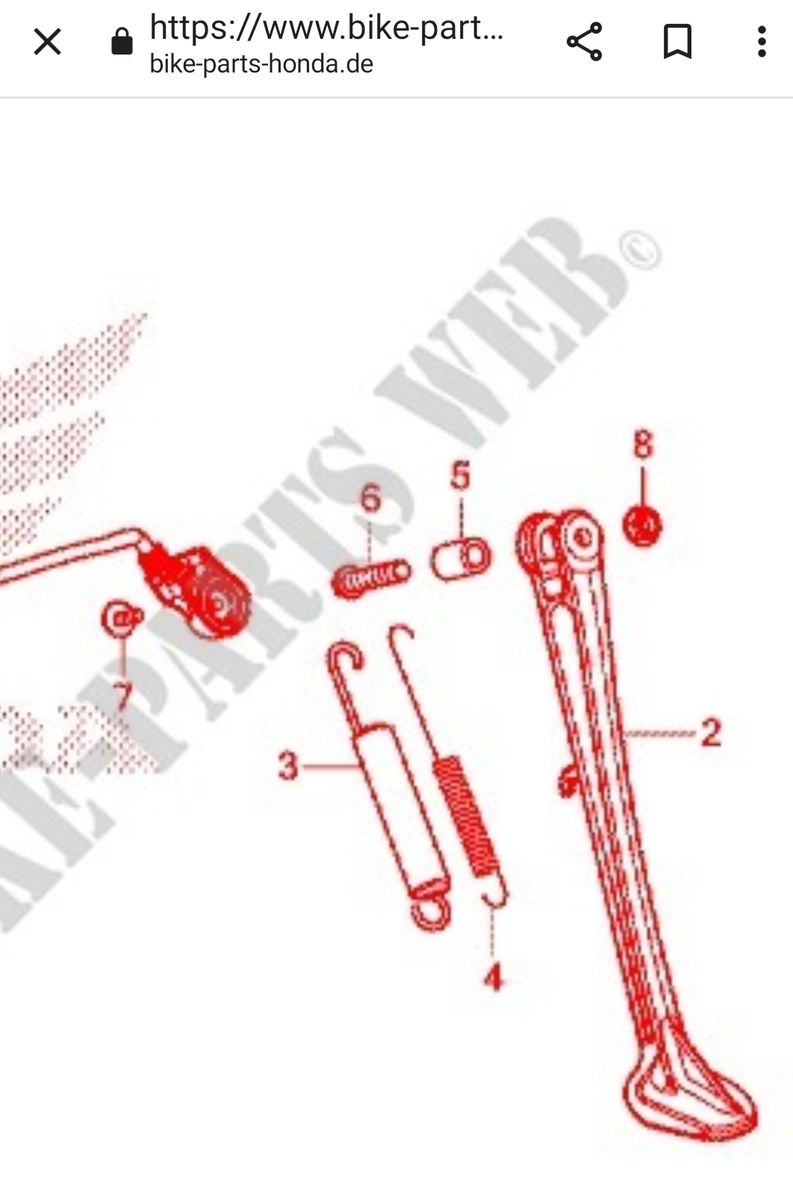

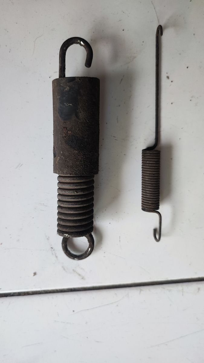

    soviel ich weiß kommt die kleine Feder in die Große. Also beide Federn auf eine Seite ineinander einhängen und dann zuerst die kleine auf der anderen Seite einhängen, dann die große.
  • #32
    richtig, die kleine Feder steckt in der Großen.
    Vorher: Kawa KLR 650 A
    Carpe Diem :at4:
  • #33
    Der Seitenständer hat 2 Federn !!!
    Die kleine steckt in der großen!

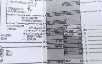

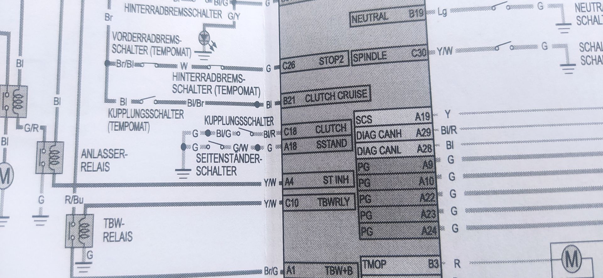

    Seitenständer-Schalter, der Stecker läßt sich auseinander ziehen.
    Ohne weiß ich nicht wie die Elektronik reagiert.
    Schlimmstenfalls den Schalter mit Kabelbinder an den Rahmen strapsen.
    (Muß los und komme heute Abend erst dazu Schaltplan zu schauen.)
    Früher geklappt.
    Der Seitenständerschalter wird vom ECM (Einspritzung-Steuergerät) ausgewertet.
    Seitenständer "runter" heißt:
    Gang einlegen - Motor aus.
    Auf "Hoch-Stellung" fixiert, ist die Sicherheitsschaltung AUSSER FUNKTION.
    Anlassen, fahren, sollte kein Problem sein.
    Nur IMMER DRAN DENKEN.
    Das Foto ist Auszug aus dem "MT-Version".
    dct hat den Anschluß "C18" nicht.
    Schließe ab mit dem was war.

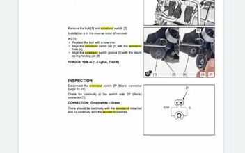

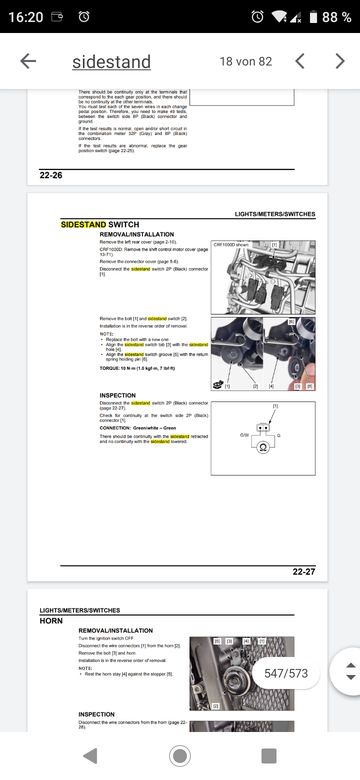

    Handbuch 22-27.
    Steht aber nichts drin wg zusammen drücken. Ich schätze jedoch dass an der langen Seite des Steckers ggf gedrückt werden muss.

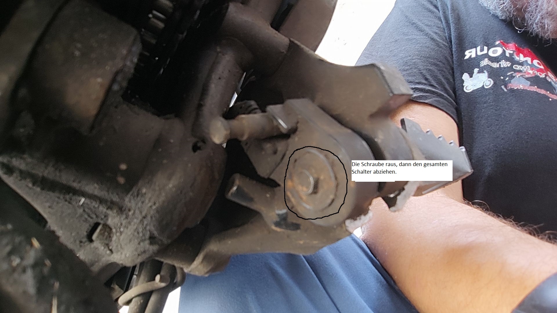

    laut meinem Haynes Reparaturbuch kann man das Kabel vom Seitenständerschalter nicht abziehen. Es ist fest mit dem Schalter verbunden. Am Ende des Kabels ist ein Zweistiftstecker der abgezogen werden muß.
    Um aber da ranzukommen müssen verschiedene Teile abgebaut werden.
    Wenn es wichtig ist das Kabel mit dem Schalter abzubauen melde dich und ich schreibe dir den Ausbau und den Einbau von dem Reparaturbuch ab.
