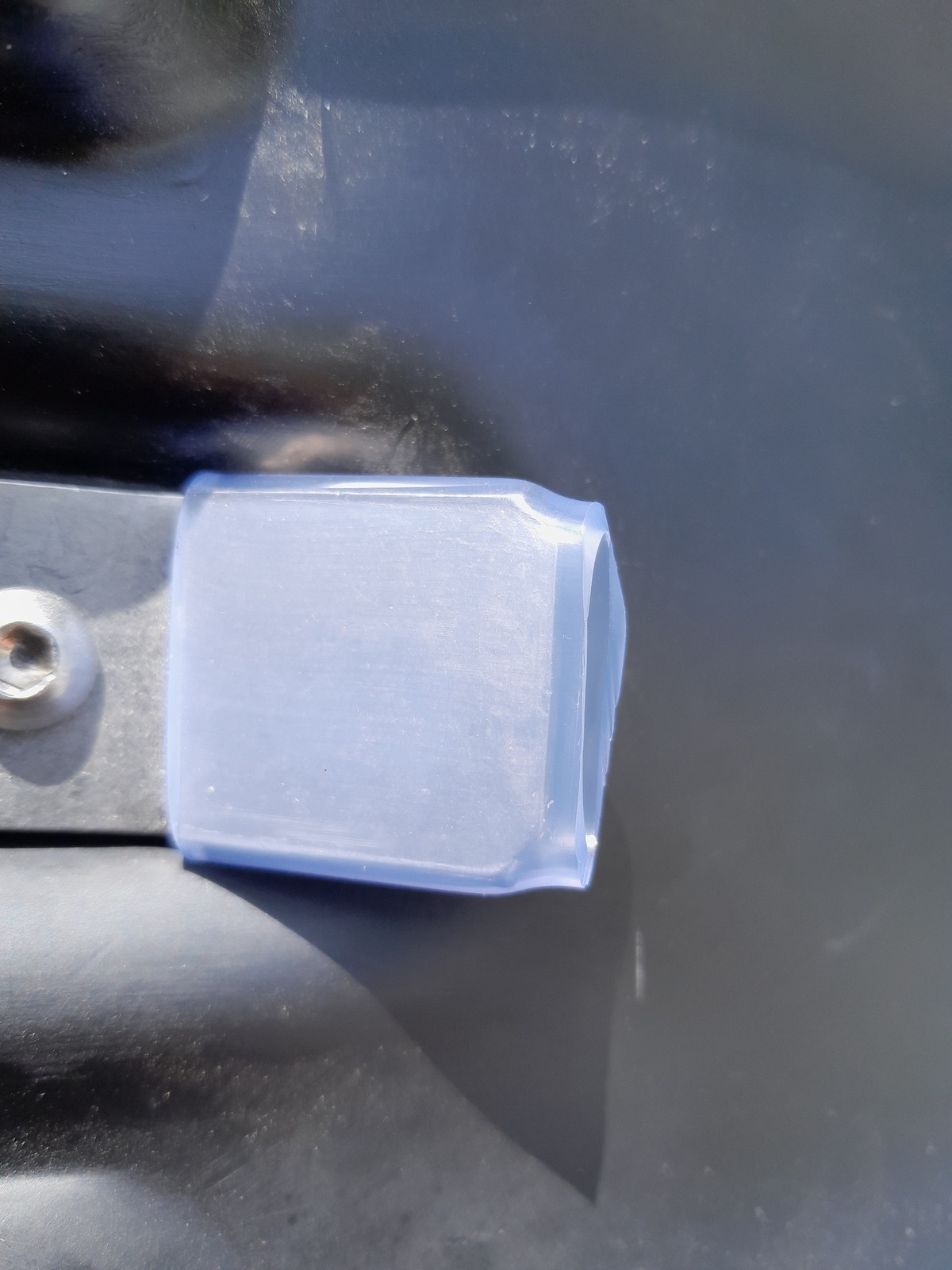

    Hi, ich muss mich korrigieren, meine Bank lässt sich auch seitlich „verwackeln“. Hatte ich bislang nur nicht bemerkt, vermutlich weil mein Popo drauf gesessen hat . Habe das Problem kurzfristig mit ein bissel Isolierband gelöst, das ich um das Teil gewickelt habe, mit dem die Bank in die Halterung am Tank einrastet. Langfristig werde ich da einfach ein Stück Schlauch drüber ziehen. Der ist auch schon bestell :-}
  • #46
    So, das Wackel- Problem ist gelöst. Ein Stück Aquariumschlauch d15x19 über das Halteblech gezogen, fertig. Guckst du…
