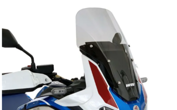

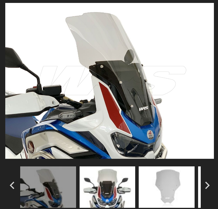

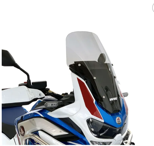

    ich war bis gestern fast soweit die neue AT wieder zu verkaufen. Habe jetzt einiges an Geld investiert um die Windgeräusche los zu werden. Neuer Helm, Touratech Scheibe, Tunnelabdeckung und zuletzt eine WRS Scheibe. Alles brachte so gut wie keine Verbesserung. Heute testweise die Handprotektoren demontiert. Was soll ich sagen.... es ist Ruhe im Helm, so wie es sein soll. Da ich eigentlich meist grössere Touren fahre, möchte ich auf die Protektoren nur ungern verzichten und bin jetzt auf der Suche nach einem adäquatem Ersatz. Hat hier jemand welche verbaut die empfehlenswert sind?
